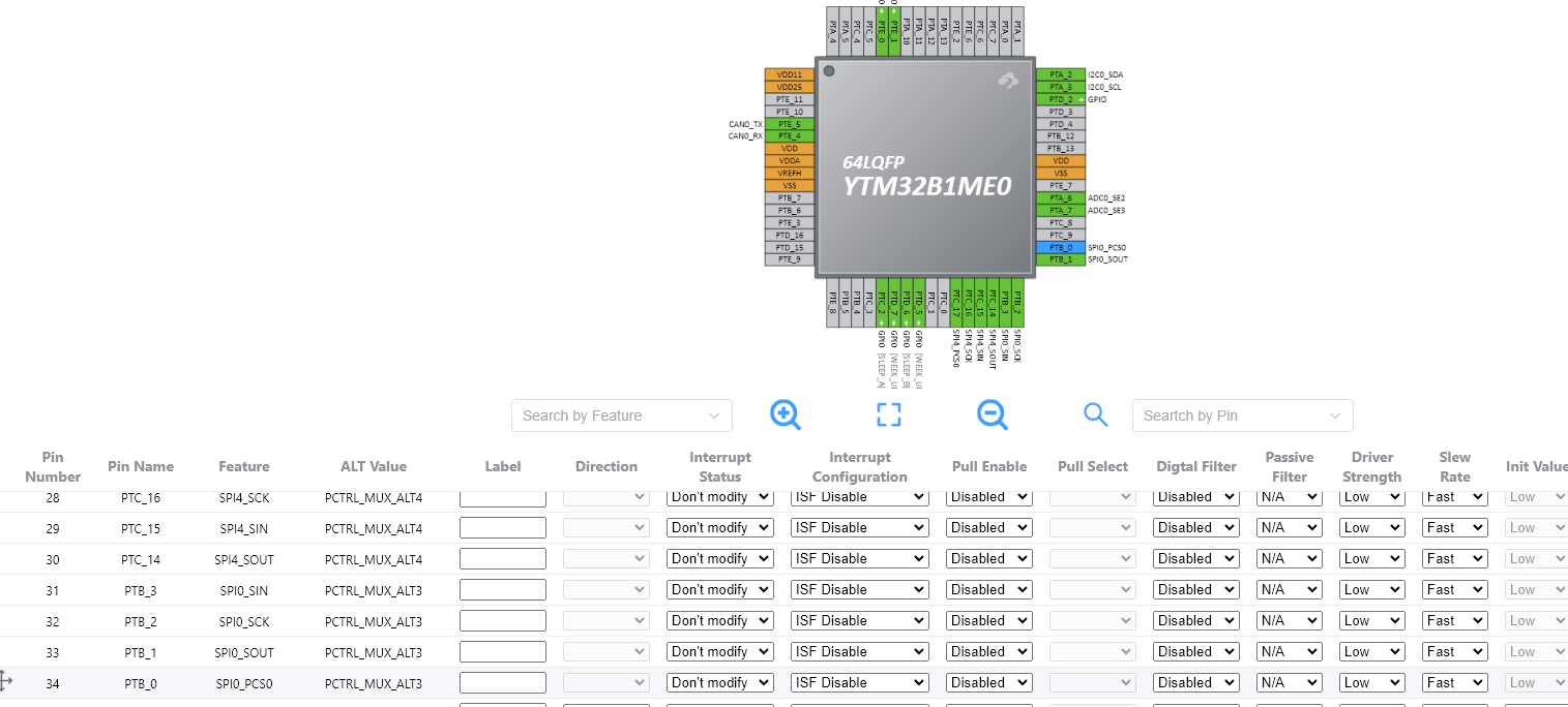

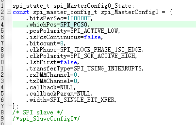

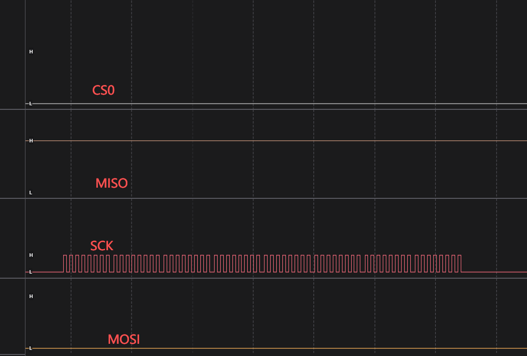

    ![替代文字](微信图片_20251027133714_38_332.png 微信图片_20251027133726_39_332.png 图片地址)片选配置都有了PCS0没有变化
    • D 离线
      D 离线
      测试点是点的是MCU端吗?如果不是可能是匹配电阻坏了,换一个试试。
      或者把PCS0配置成GPIO去做片选,看看能不能受控

        SPI PCS0 复用的 IO 是哪个

              stone88 看配置没有问题,看你用了两路spi,且你的spi能正常工作,那么pcs应该也是在正常工作的,请确认测量的是同一路的spi片选且测量的引脚没有错误

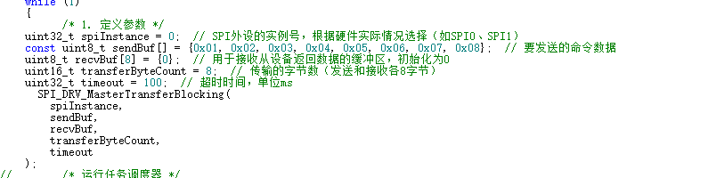

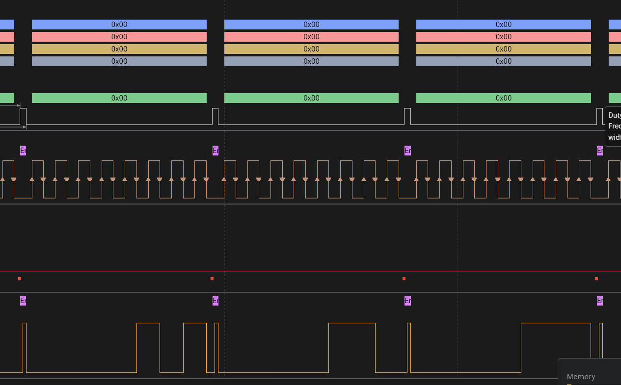

                ocean 你好确认是电阻坏了微信图片_2025-10-27_140311_646.png 微信图片_2025-10-27_145042_214.png 但是发送的数据和我写的不一样是我用函数方法问题吗
                HAIYANGH 1 条回复 最后回复
                • HAIYANGH 离线
                  HAIYANGH 离线
                  HAIYANG YunTu
                  在 回复了 stone88 最后由 编辑
                  stone88 可以看一下SPI配置里的时钟极性、相位及数据对齐方式,是否与逻辑分析仪里的配置是一致的,不一致也会导致解析错误;
