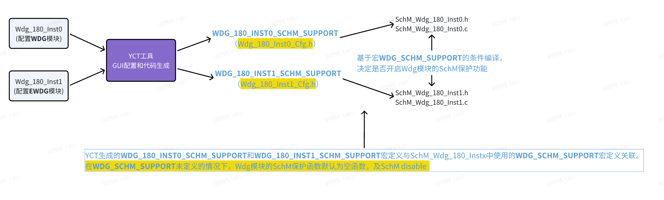

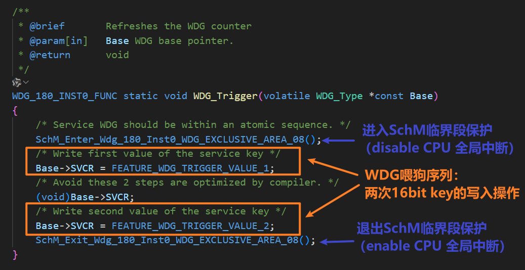

    通过Wdg模块的YCT工程配置无法使能Wdg_Inst0(WDG模块)和Wdg_Inst1(EWDG模块)的SchM保护,存在喂狗序列被外设中断打断导致WDG复位的风险。
    问题分析:
    在Wdg模块的SchM实现(SchM_Wdg_180_Inst0.h,SchM_Wdg_180_Inst0.c, SchM_Wdg_180_Inst1.h,SchM_Wdg_180_Inst1.c)中使用了基于宏WDG_SCHM_SUPPORT的条件编译,决定是否开启Wdg模块的SchM保护功能,而YCT工程中Wdg模块(Wdg_180_Inst0和Wdg_180_Inst1)SchM配置产生的宏定义为WDG_180_INST0_SCHM_SUPPOR和WDG_180_INST1_SCHM_SUPPORT,与WDG_SCHM_SUPPORT没有任何关联。
    在WDG_SCHM_SUPPORT未定义的情况下,Wdg模块的SchM保护函数默认为空函数,从而导致Wdg模块的SchM保护功能总是disable ,无法enable:

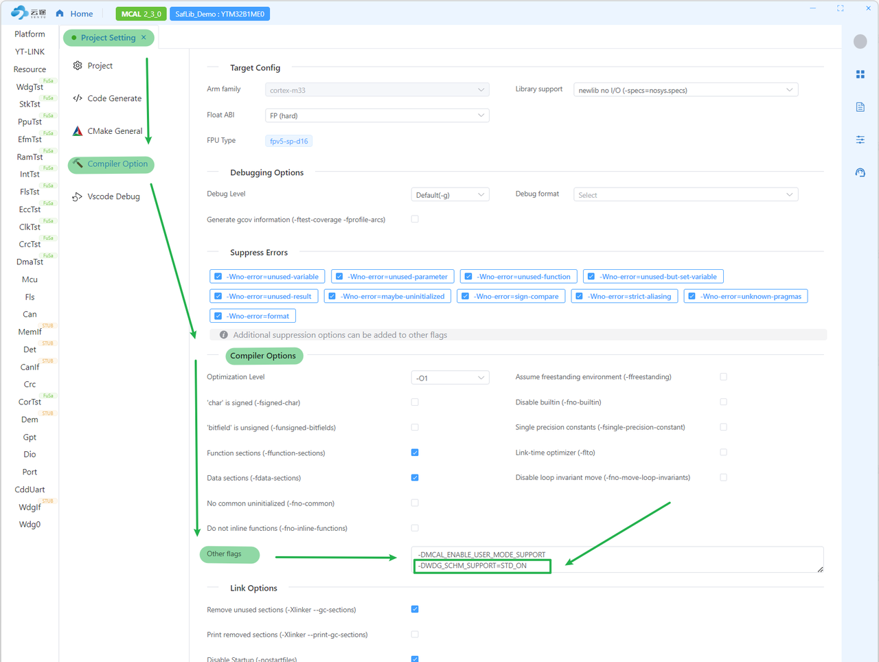

    ① 通过YCT配置工程实现(适用用VSCode IDE + CMake + GCC/IAR/Keil/GHS工程)
    在YCT配置工程的ProjecSetting -> Compiler Option -> Compiler Options -> Other flags输入框中单独一行输入-DWDG_SCHM_SUPPORT=STD_ON:
    ② 在IAR/Keil/GHS IDE工程的C compiler预定义宏配置中增加WDG_SCHM_SUPPORT = STD_ON

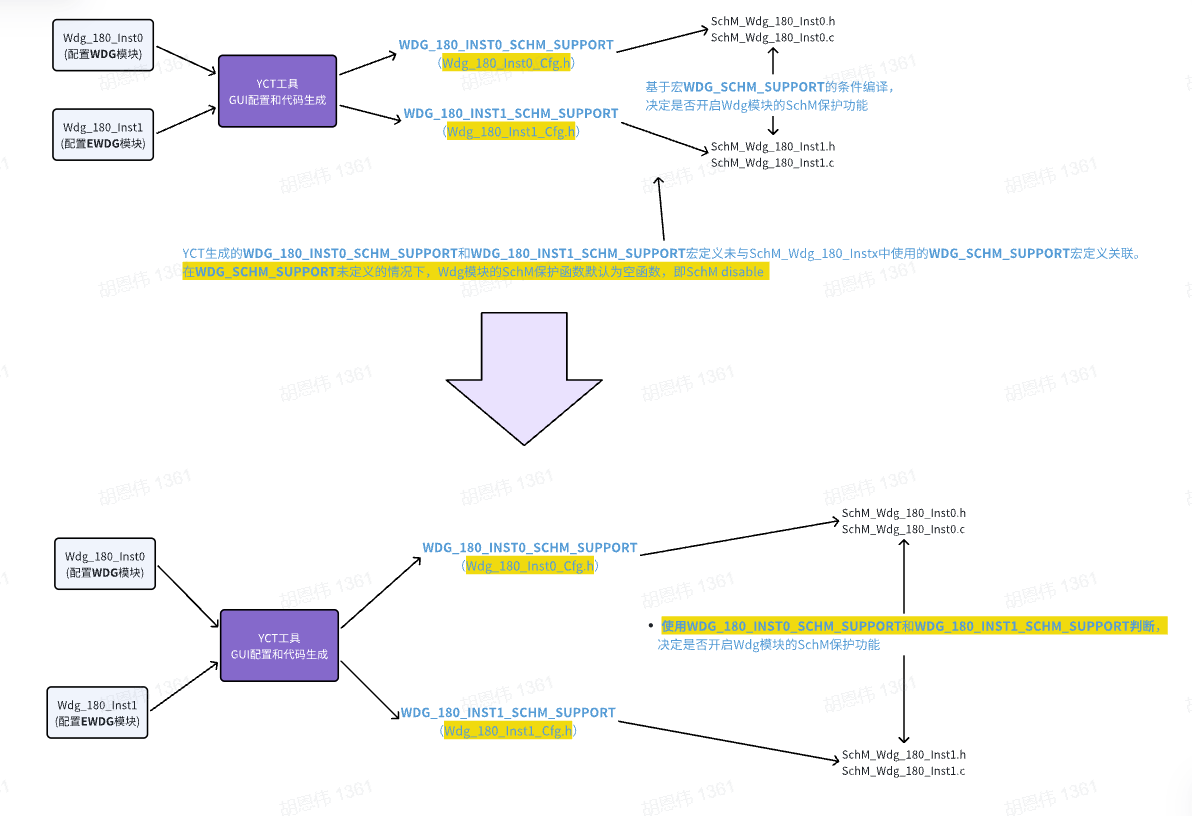

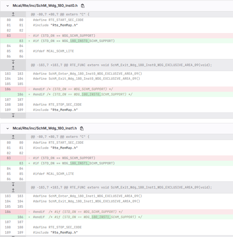

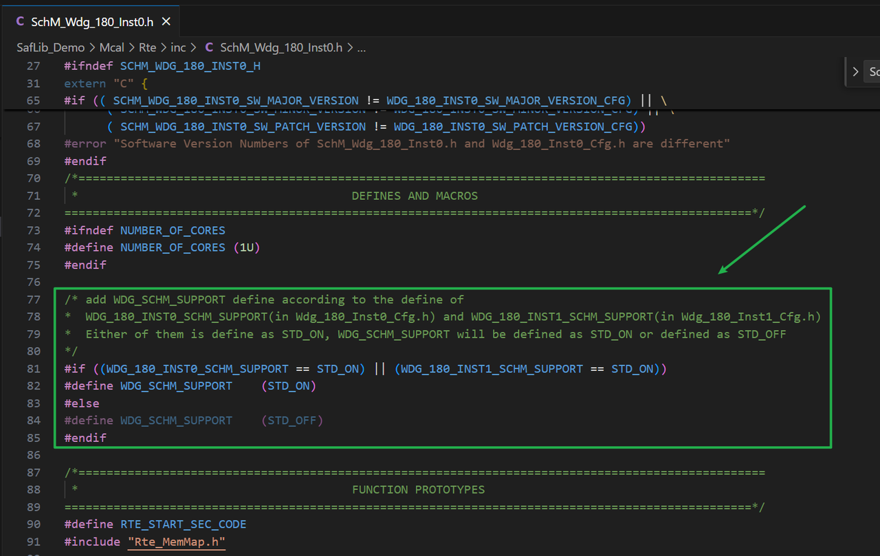

    未来发布MCAL新版本修复
    通过在Wdg模块的SchM实现(SchM_Wdg_180_Inst0.h和SchM_Wdg_180_Inst1.h)中使用基于WDG_180_INST0_SCHM_SUPPORT和WDG_180_INST1_SCHM_SUPPORT判断:
    具体位置:
