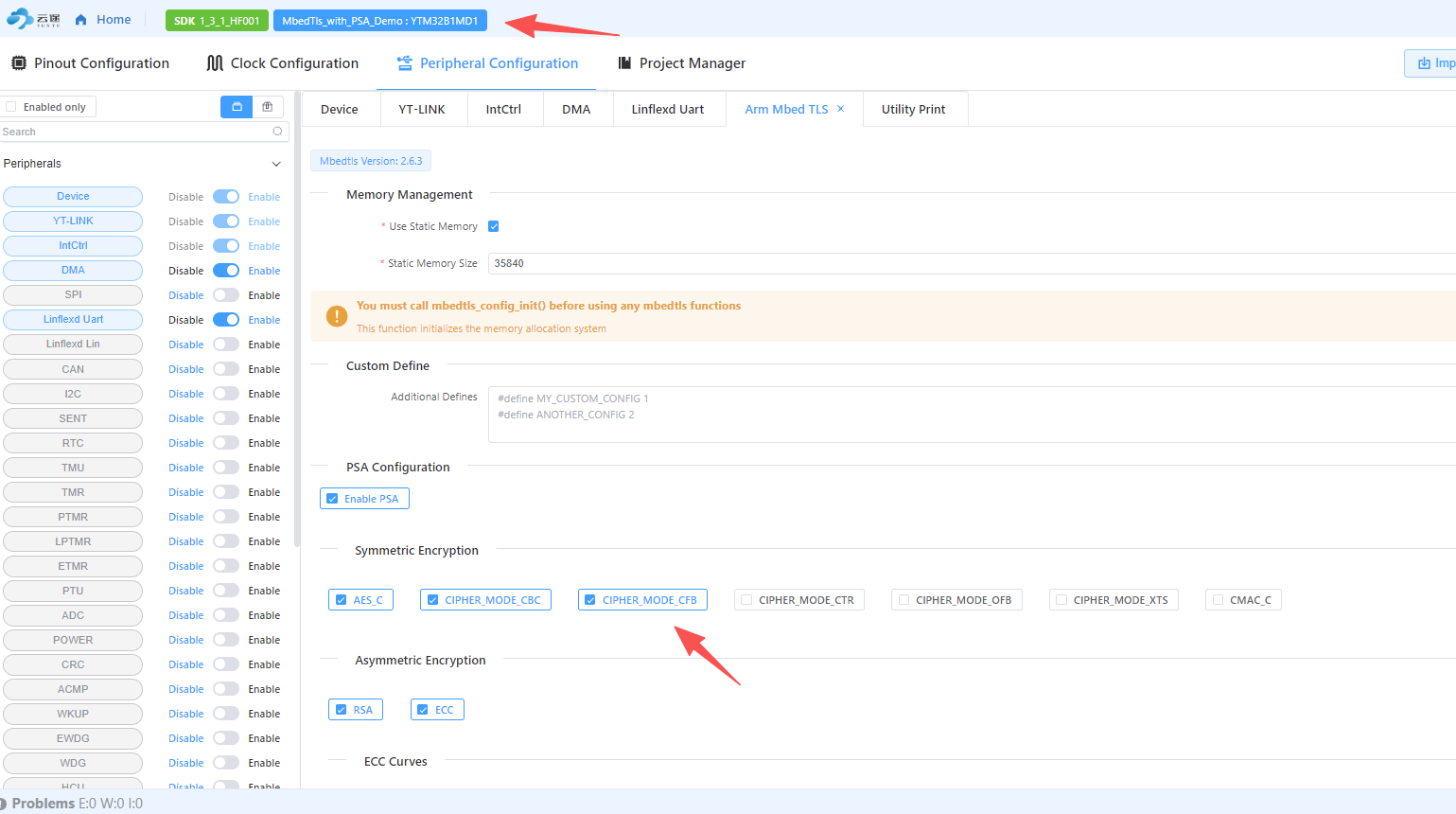

ME0 MbedTLS中间件
有个基于demo修改的增加函数

}可以参考一下。
有个基于demo修改的增加函数
