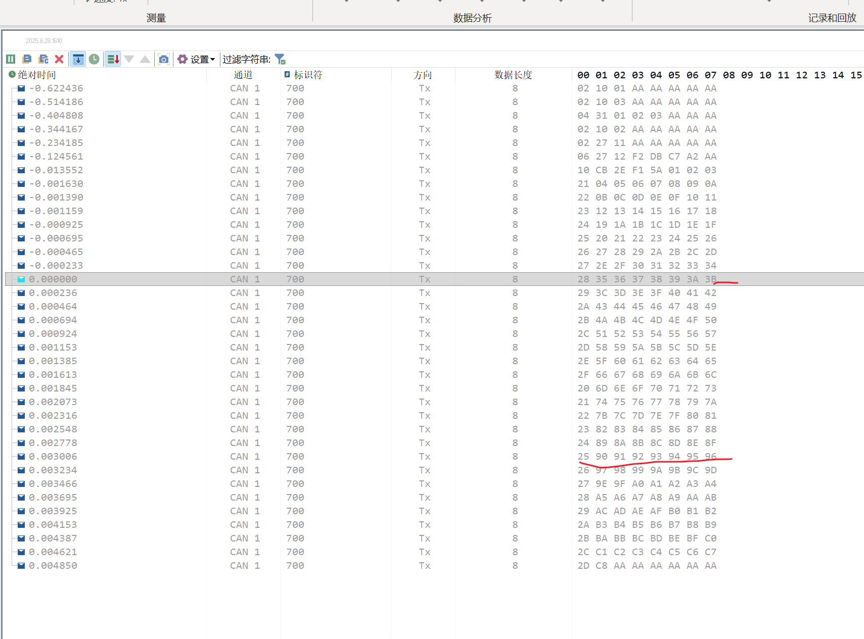

    在收到多帧连续帧的时候,会出现丢帧情况,经过分析,是can驱动接收时,连续帧已经丢失

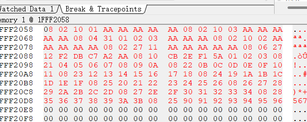

    在FLEXCAN_IRQHandlerRxMB中,FLEXCAN_GetMsgBuff(base, mb_idx, state->mbs[mb_idx].mb_message);之后获取数据,发现can驱动接收的数据已经不完整,29-24这段连续帧没有数据。

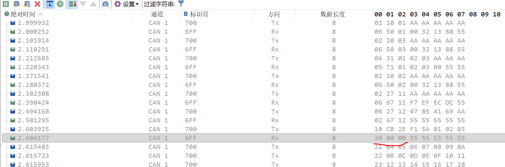

      查看官方提供的uds_can_fbl的demo,发现多帧处理时,流控帧回复的30 0A 0A限制了,规定了blocksize和cf的时间间隔。
      我们的流控帧是30 00 00
      我们尝试cf的时间间隔是1ms 、2ms、5ms等,还是会出现连续帧丢失问题,10ms左右,丢帧有明显改善。

        我们用了can的sdk驱动,上层cantp是自己用的,但是我用了uds_can_fbl的cantp修改成30 00 00回的话,到会36发数据后,也是没有响应的现象,所以我们觉得是SDK性能在30 00 00条件下,性能需要调整,修改配置是不是就可以优化,如果又控制block size,又规定stmin,可能不满足要求,发的太慢了。
