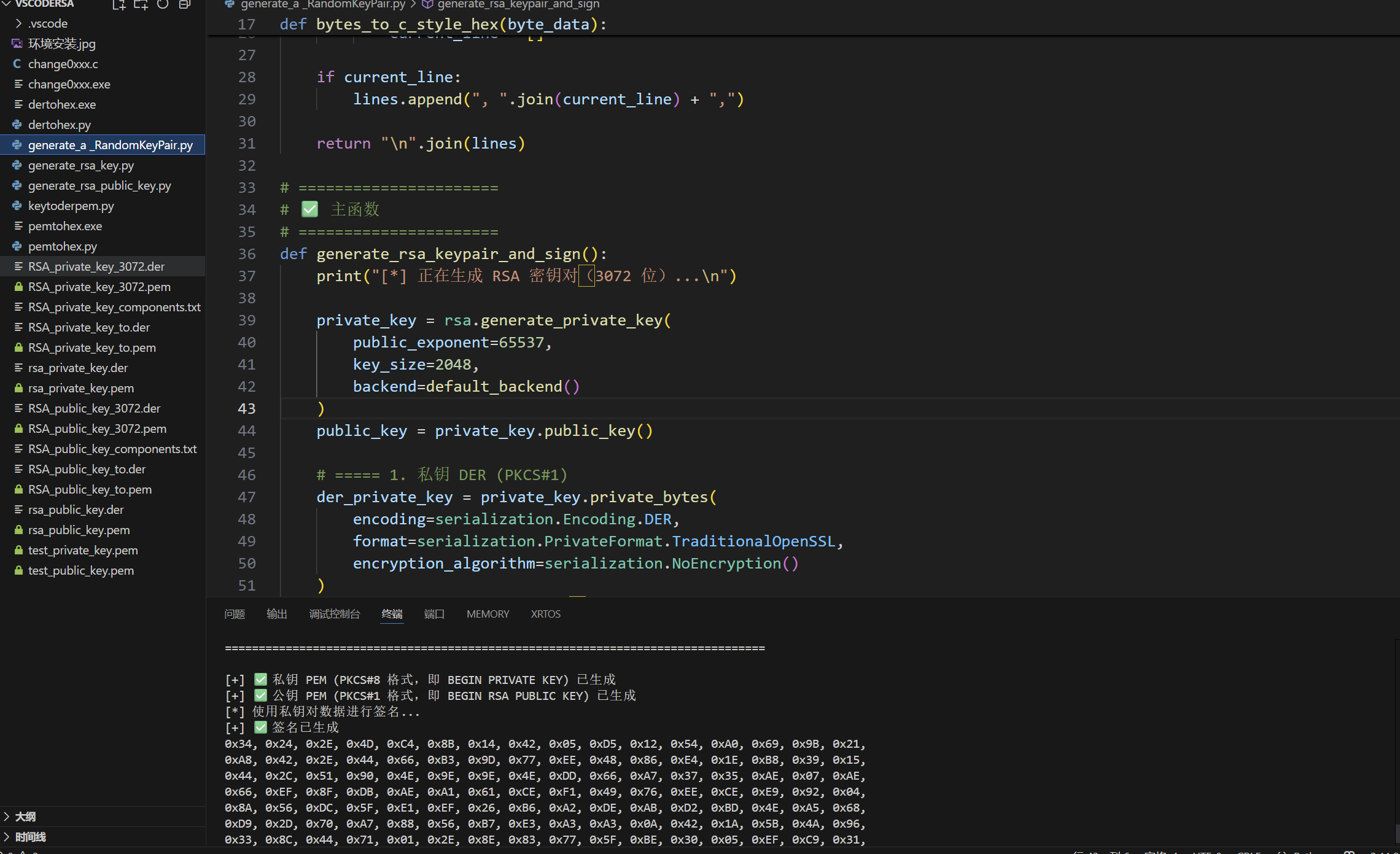

    在MC03上使用openSSL生成的密钥对,改了公钥私钥和签名,会出现验签失败的情况,会跳-135和-149错误代码。也使用过python脚本生成的密钥对和签名,还是验签失败。

      密钥格式是否正确?
      参考一下这个帖子
      https://forum.ytmicro.com/topic/1372/分享-适配mbedtls算法库的rsa-pkcs-1-格式-python脚本

          YTCQ_shejiwang 请教一下,不知道改得对不对
