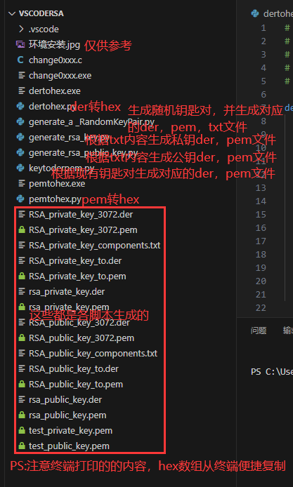

    直接上图:

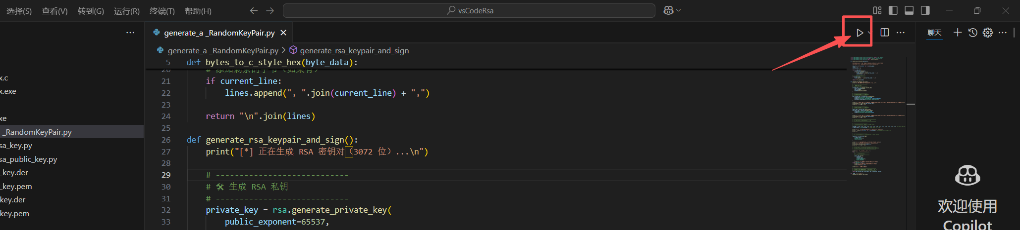

    脚本代码里的注释比较详细,这里不做赘述,可以在此基础上做二次开发。(这里面生成随机钥匙对的时候终端也会打印签名,如果想对flashDrv.hex做签名,可以在生成随机钥匙对的时候把我原来的Hello, World!的hex数组替换一下就可以)
    环境搭好然后直接运脚本就OK
