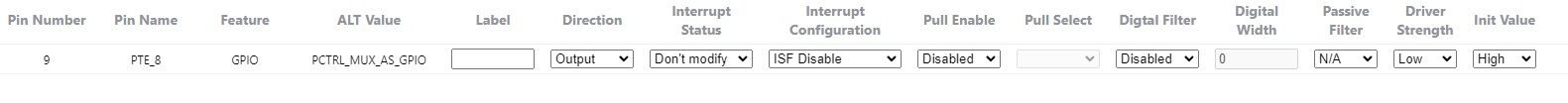

    1- CCLOCK_SYS_UpdateConfiguration(CLOCK_MANAGER_ACTIVE_INDEX,CLOCK_MANAGER_POLICY_AGREEMENT);会造成死机
    2-PTE8配置为输出后(默认高电平),引脚无反应仍为低电平。

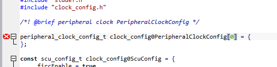

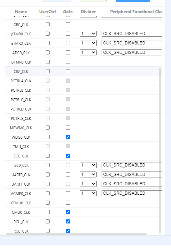

                  你的clock没有配置,必须要使能对应的时钟,UserCtrl要勾上
                  • yxydoctorY 离线
                    yxydoctorY 离线
                    yxydoctor
                    是这个地方,但应该是配置工具会自动生成呀。
                    • 车友车行车 在线
                      车友车行车 在线
                      车友车行 YunTu
                      GPIO_CLK如图勾选上就不会报zero的错误了,只有勾选了才会自动生成对应的时钟初始化配置

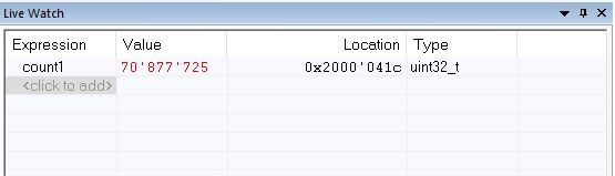

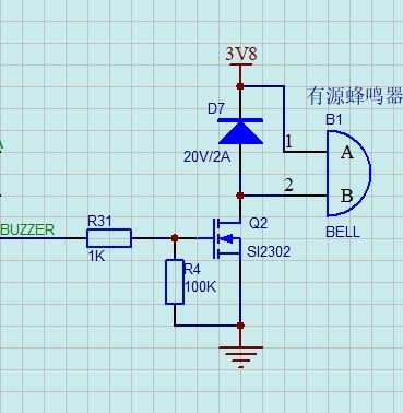

                                  硬件连接:PTE8高电平,蜂鸣器会鸣叫,仿真时无反应。
                                  IAR仿真:count1累加,此现象是有的。
                                  之后又找了两个IO口测试,也是没反应
                                  因为官方例程都是LE15的,手头没有评估板,没法从demo例程直接转为LE14的工程

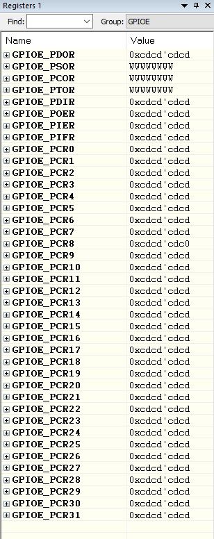

                                    yxydoctor
                                    #16
                                    这是GPIOE寄存器数据,似乎有点问题

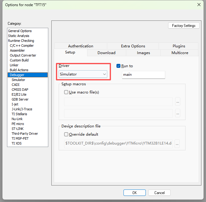

                                      车友车行 YunTu
                                      #17
                                      你的工程这里选择的simulator,改成你的debug工具
                                      yxydoctorY 1 条回复 最后回复
                                      • yxydoctorY 离线
                                        yxydoctorY 离线
                                        yxydoctor
                                        在 回复了 车友车行 最后由 编辑
                                        #18
                                        @junhanhuang 在 32B1LE14的第一个工程,没成功 中说:
                                        可以了,是这个原因,丢人了,多谢
