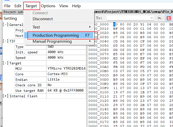

    3、测试验证

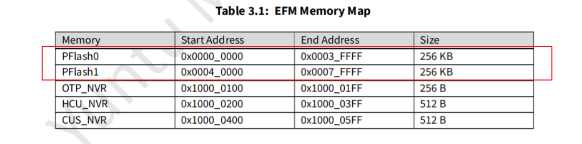

    (1)查看手册看到 PFlash0的起始地址0x00000000 PFlash1的起始地址0x000040000

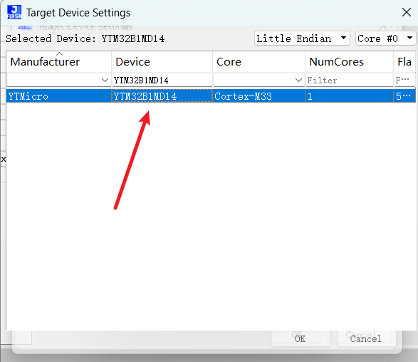

    (2)选择对应芯片
    (3)建立连接后擦除芯片

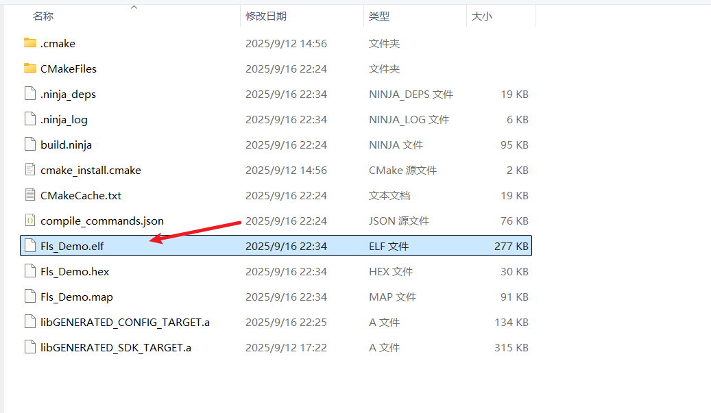

    (4)点击 file->open data file选择.elf文件
    (4)将程序烧写进PFlash0

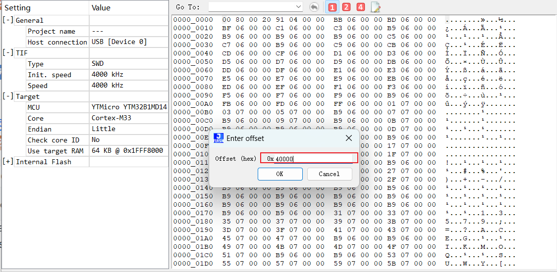

    (5)对PFlash1 进行程序烧录,在Edit->Relocate界面将烧录地址偏移到PFlash1中,然后烧录程序。

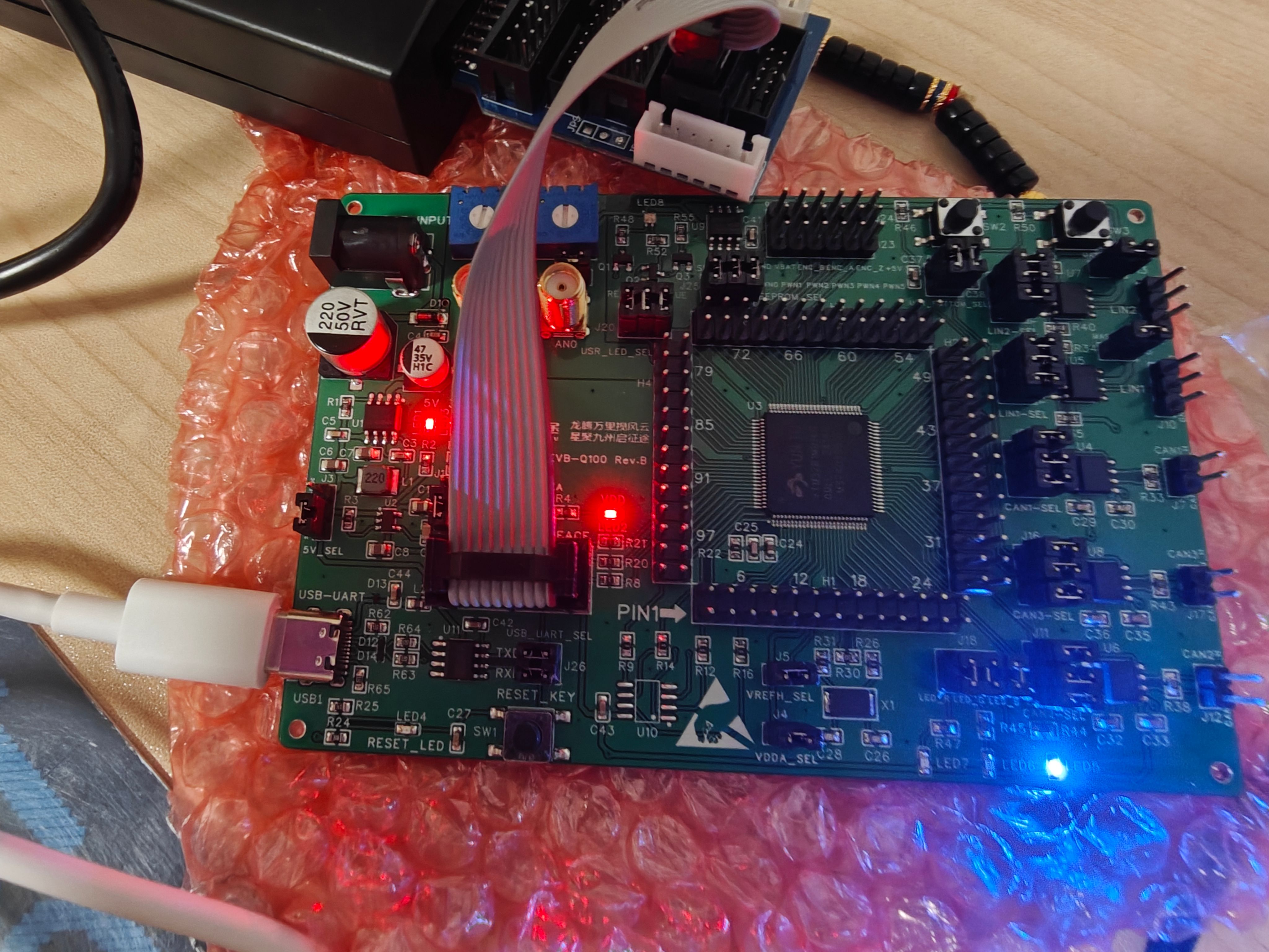

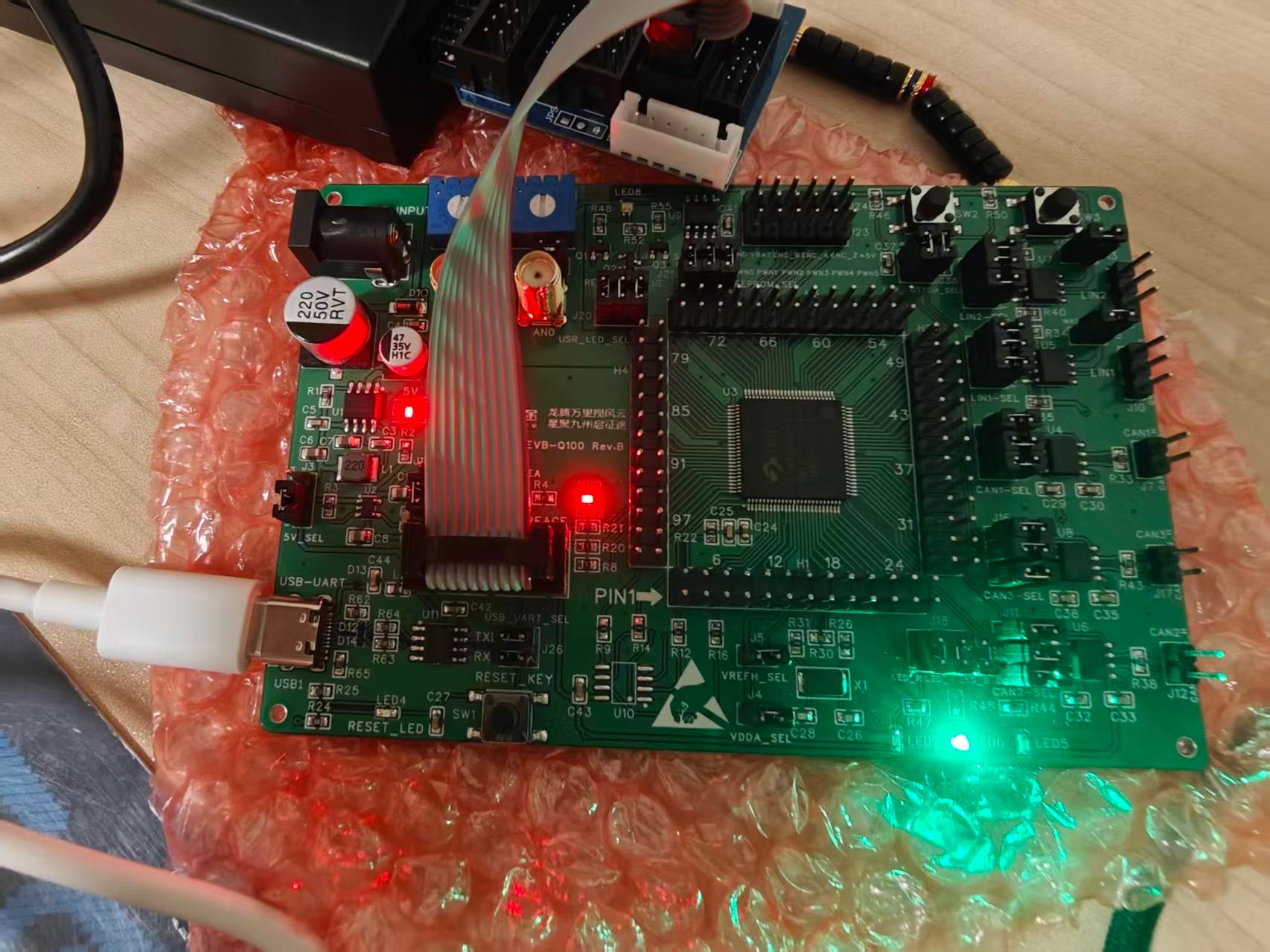

    4、重新上电运行程序
    程序会在蓝灯和绿灯之间来回切换(蓝灯代表运行在PFLASH0里,绿灯代表运行在PFLASH1里)
