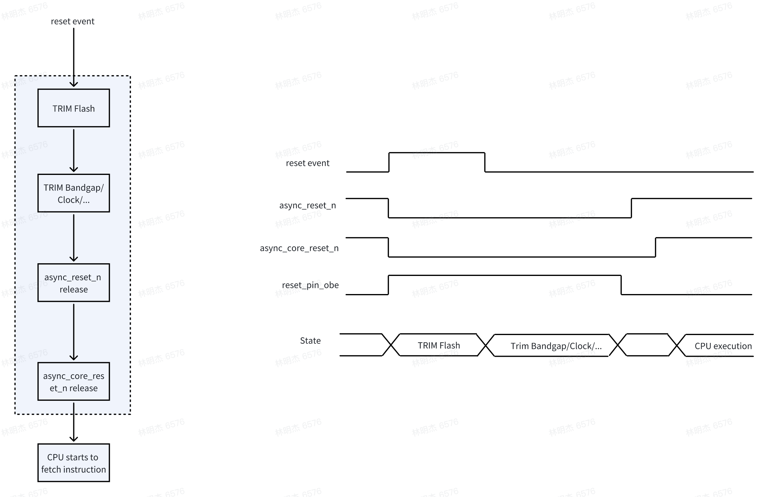

    外部复位源
    1. POR/BOR复位
    • POR(上电复位):在芯片上电时发生,将全面复位芯片中的所有模块,包括模拟和数字部分。
    • BOR(欠压复位):在芯片下电或供电电压异常时触发,同样会对整个芯片进行全局复位。
    2. 复位引脚(Reset Pin)
    • Active/Sleep 模式:
      系统使用 slow_bus_clock 对复位引脚进行采样。复位信号需保持至少 2个 slow_bus_clock 周期宽度,并在reset pin拉低2个 slow_bus_clock 周期后,系统才会执行复位。
    • DeepSleep/Standby 模式:
      复位引脚为异步复位方式。一旦复位引脚被拉低,系统立即复位,无需时钟同步。复位信号的最小持续时间建议参考具体芯片数据手册。
    内部复位源
    内部复位事件一旦发生,系统将立即复位,主要包括以下类型:
    • LVD5V复位:5V 电源低压检测复位
    • WDG复位:看门狗定时器超时复位
    • CMU复位:时钟管理单元引发的复位
    • LPACK超时复位:低功耗应答超时复位
    • SYSTEM复位:软件复位
    • LOCKUP复位:内核锁死复位
    • DEBUGGER复位:调试器发起的复位
    复位时序图
