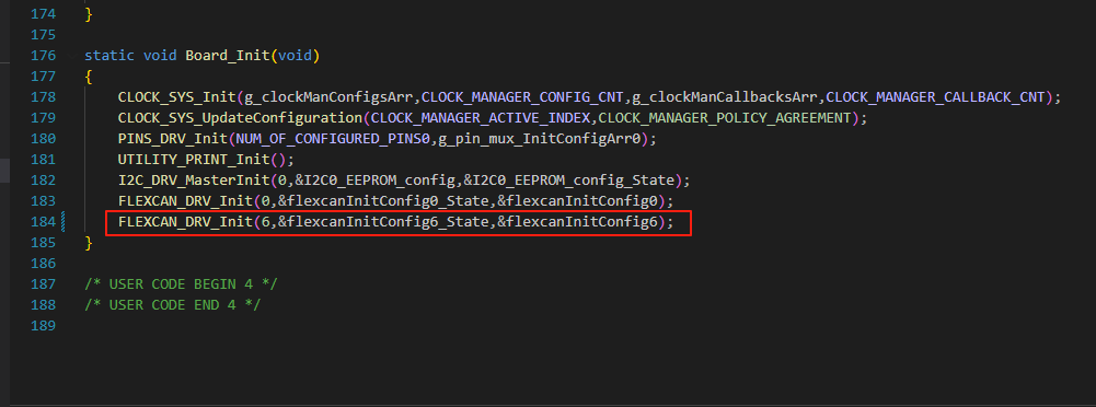

    添加can6 的配置 初始化就会异常 。之前试过can 0 和can1 没有问题

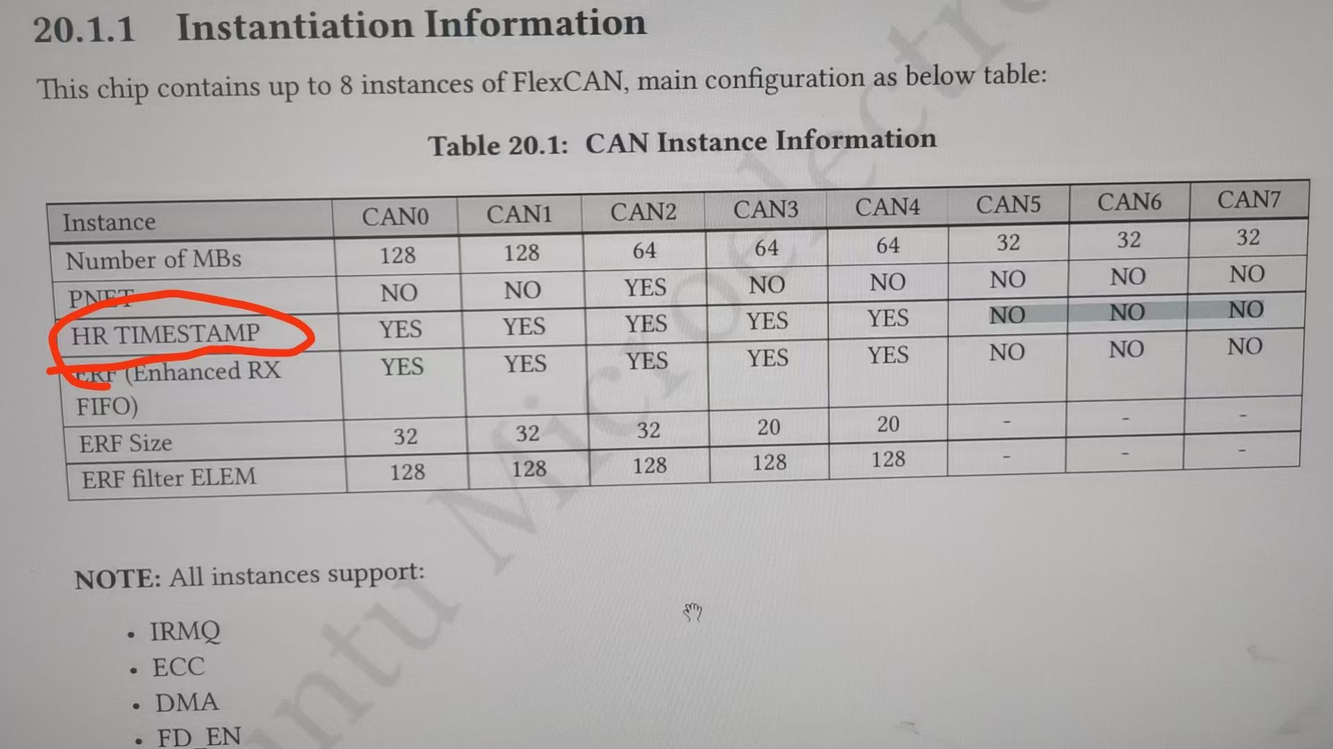

      可以的,你试一下。是在清这个寄存器时候报错是吗
      • 李富贵李 离线
        李富贵李 离线
        李富贵 YunTu

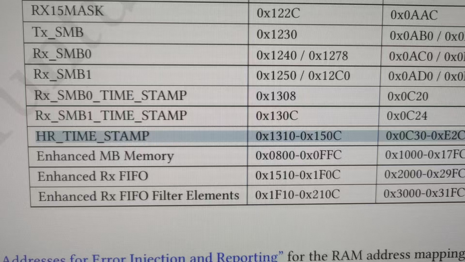

        a099cc07eb4564cc3c1fbcd3274b687e.jpg5 6 7没有这个寄存器,跳过清ram试试

          李富贵 我之前看也是死在FLEXCAN_ClearRAM(base) 这个函数中 ,现在用can0 can1 can6 我根据base 去区分是否ClearRAM。是否可以

                    sqw 跳过HR_TIME 这个寄存器的清0是正常的
