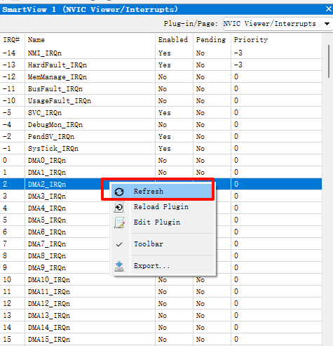

    Ozone的一个SmartViewPlugin插件,可以查看芯片NVIC的中断状态 (无法做修改):显示中断使能、挂起状态和优先级

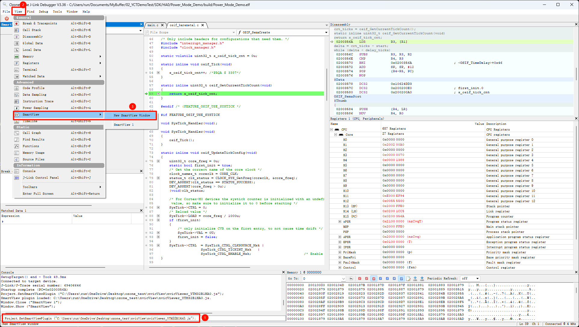

    • 选择对应芯片的nvicViewer_chip.js,在Ozone Console窗口中输入(路径修改为自己的):
    Project.SetSmartViewPlugin ("C:\Users\run\OneDrive\Desktop\ozone_test\nvicView\nvicViewer_YTM32B1HA0.js");

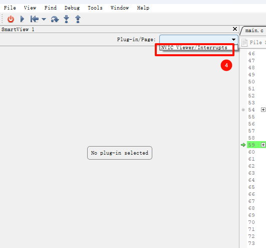

    • 选择 View -> SmartView -> New SmartView Window
    • SmartView窗口下拉选择“NVIC Viewer/Interrupt”
    • 暂停后会自动刷新,如果需要手动刷新可以在SmartView窗口右击后,点Refresh
