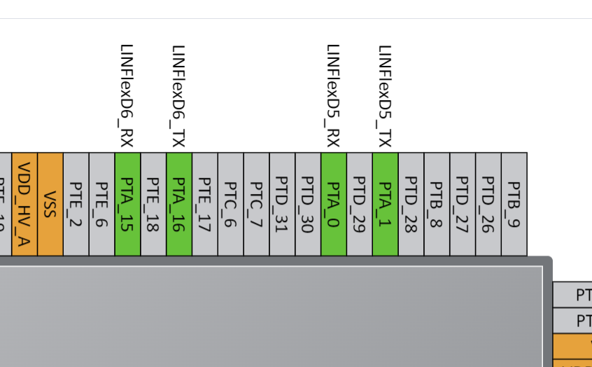

    HA在使用UART6(PTA15、PTA16),在使用串口助手发送数据后,会直接跳HardFault;同样的配置使用UART5收发正常

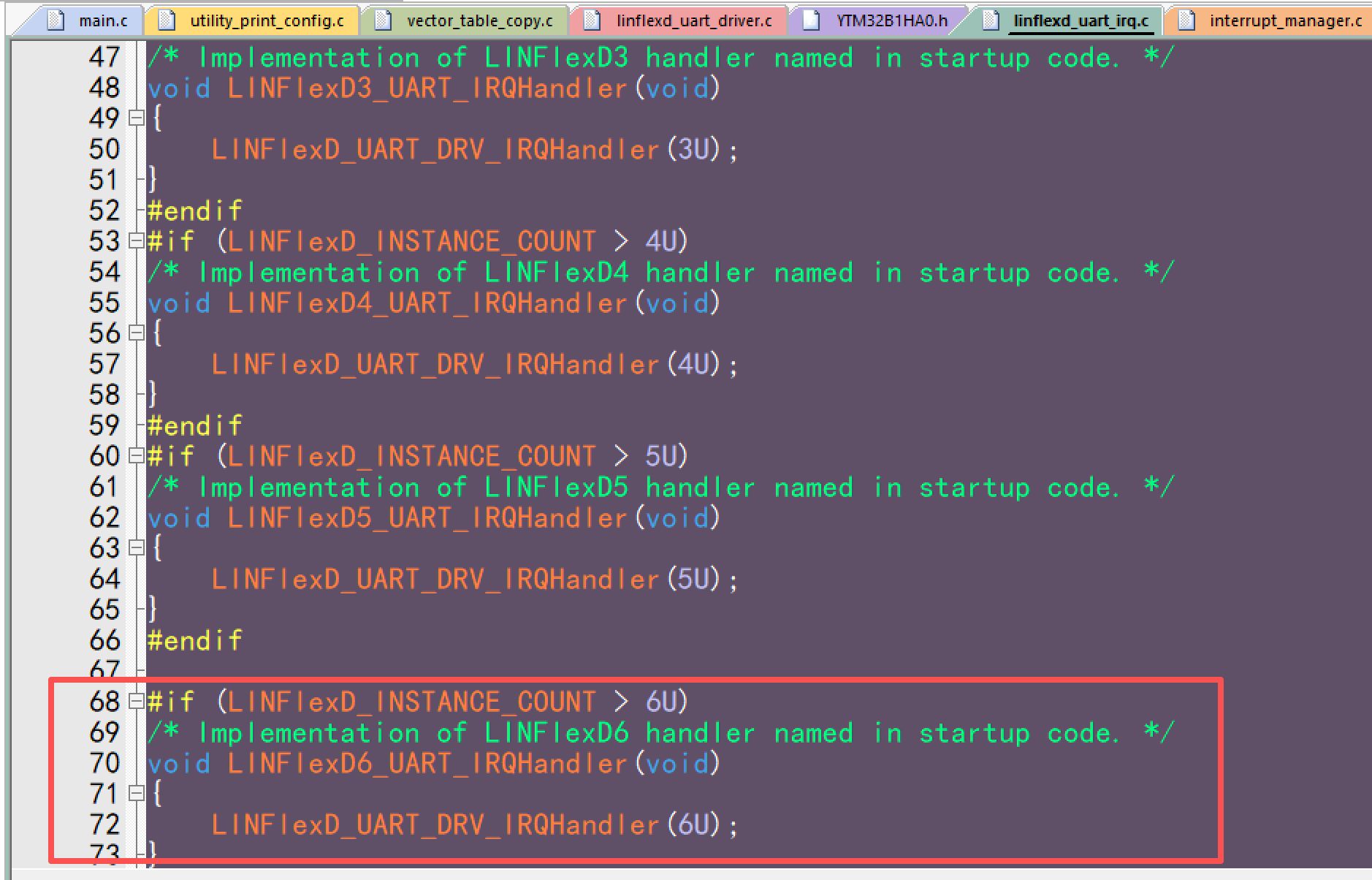

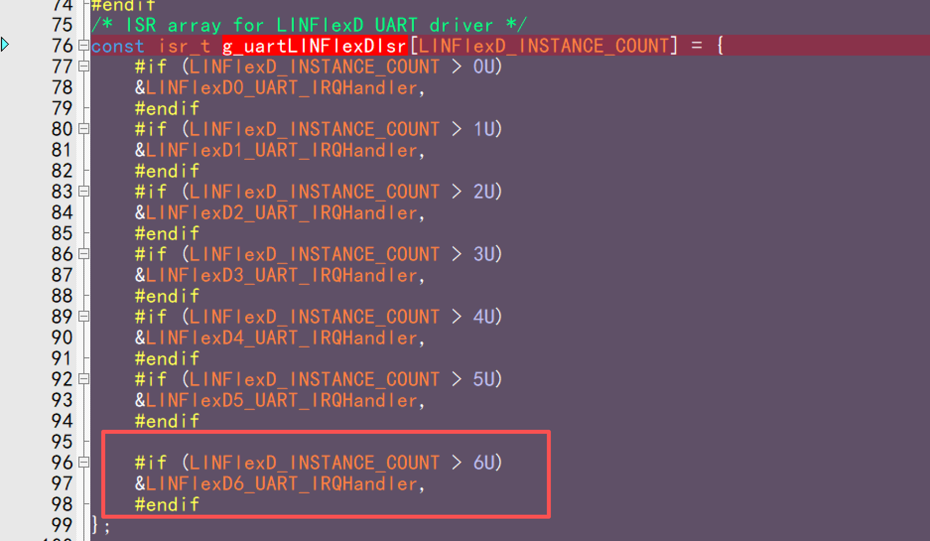

    发现LINFlexD_UART_DRV_Init串口初始化里面的g_uartLINFlexDIsr数组里面只定义串口0-5。手动添加框选的部分后串口收发测试正常
      下个版本会修复该问题
