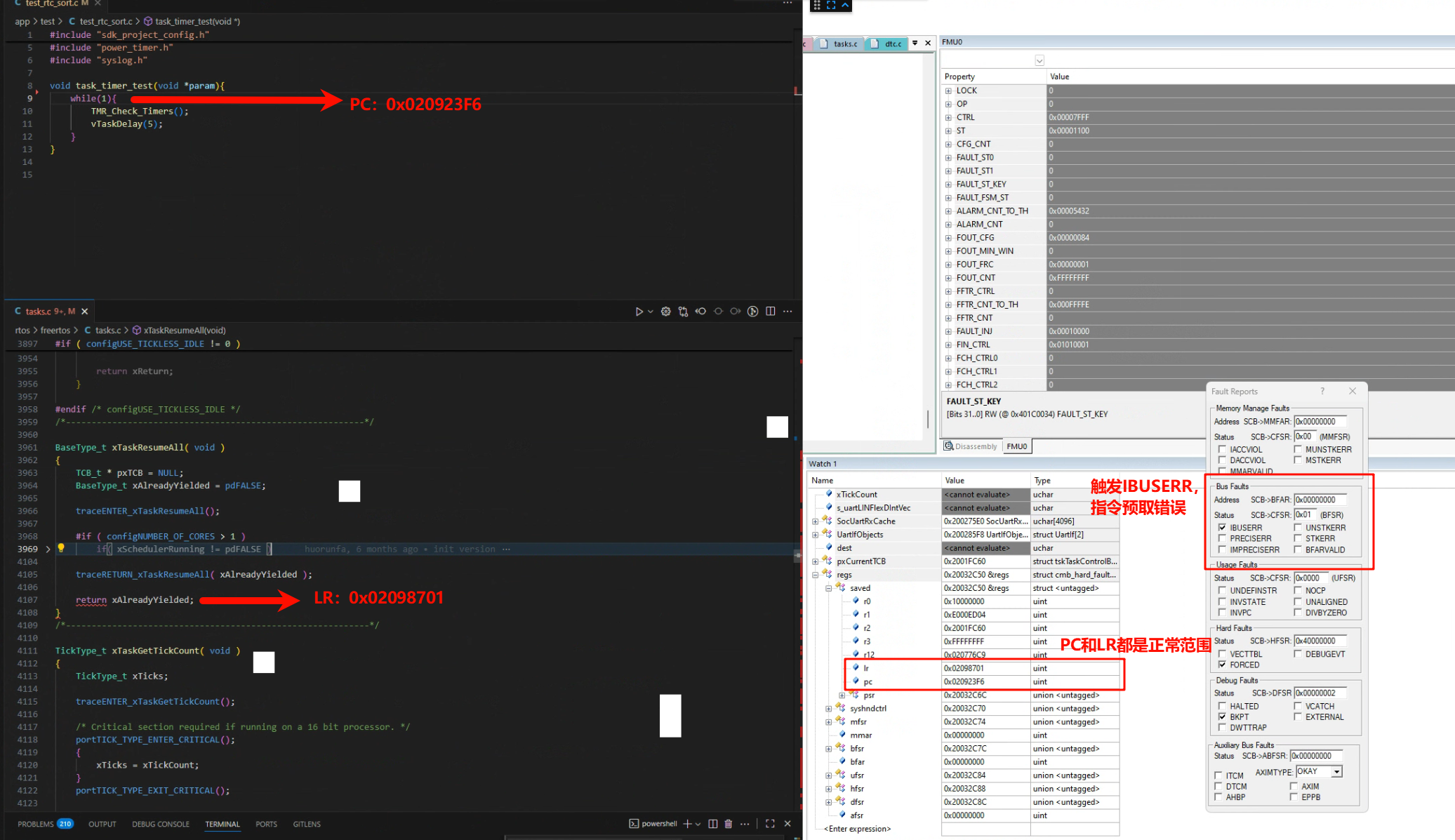

    HA在开启icache后,使用freertos有概率在任务切换时跳bus faults。不开icache,没有出现报异常。
    fault时发现PC指针在正常的PFlash范围,但是报IBUSERR的情况

      现在异常状态的现场还在,如果佬方便的话可以远程看看🤤
