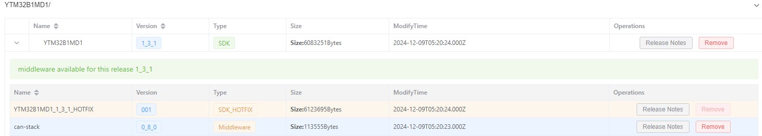

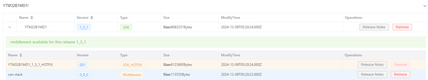

    SDK,hotfix安装异常什么情况,配置工程进不去了
    d251cdf9-7a93-459c-99ea-509aedbfa610-image.png e0970791-054b-414d-a410-3ecf4a902c27-image.png
    • JurgenFengJ 离线
      JurgenFengJ 离线
      JurgenFeng
      YTM32B1MD1 1_3_1_HF001离线包也没有,自己搞不定了啊……

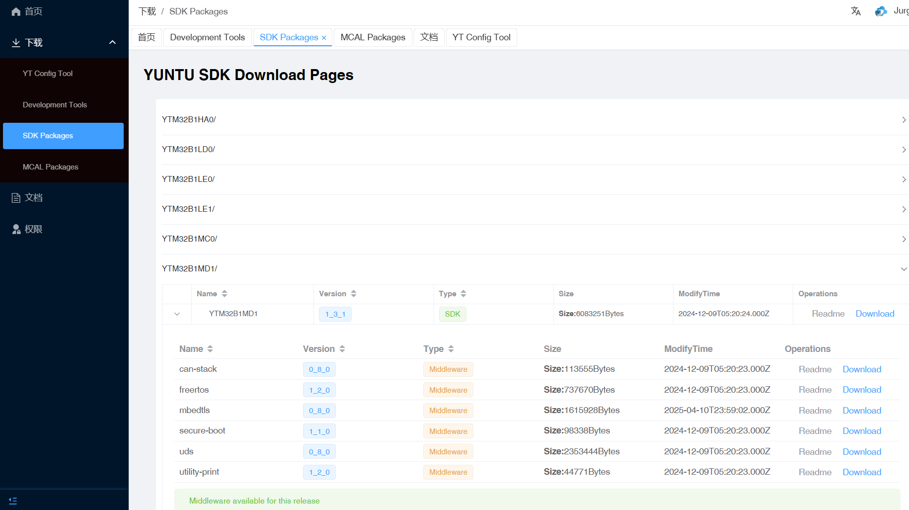

        可以把包都先卸载了,然后重装一下
        • JurgenFengJ 离线
          JurgenFengJ 离线
          JurgenFeng
          卸载重装了,怎么还这样啊

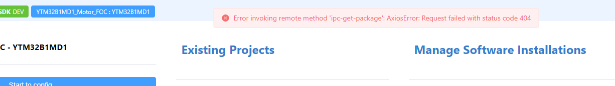

            不过这次报404错误,不是502了
              你打开的这个工程是谁发给你的,里面用的版本是多少?
              • JurgenFengJ 离线
                JurgenFengJ 离线
                JurgenFeng
                https://forum.ytmicro.com/topic/1216/ytm32b1xxx系列motordemo使用相关
                准备看一下,FOC的工程,版本不明。就是打不开缺文件Hotfix
                  是这给FOC工程用了一个没有发布的SDK版本。
