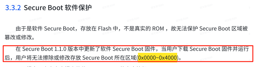

        请问 YTM32B1MC0芯片, 有不可擦除的Secure Boot 固件区域吗, 在文档<SDK应⽤_Secure_Boot模块配置及应⽤.pdf>中有相关描述, 但是在MC0的RM手册中并未找到相关概念
          Secure Boot 不影响烧录。
          出厂的芯片默认是 bypass secure boot 的,如果你操作了 OTP 的最后一个地址(0x10003BFC),就开始检测 BVT,正式启用 Secure Boot。
          OTP NVR 可以随意操作,只是这个是只能写一次的,one-time-program
          可以用链接的方法,修改 BVT 临时关闭 secure boot
          xowmX 1 条回复 最后回复
            YTM32B1MC0 是硬件 ROM,Secure boot 固化在 ROM 区域,不用关心

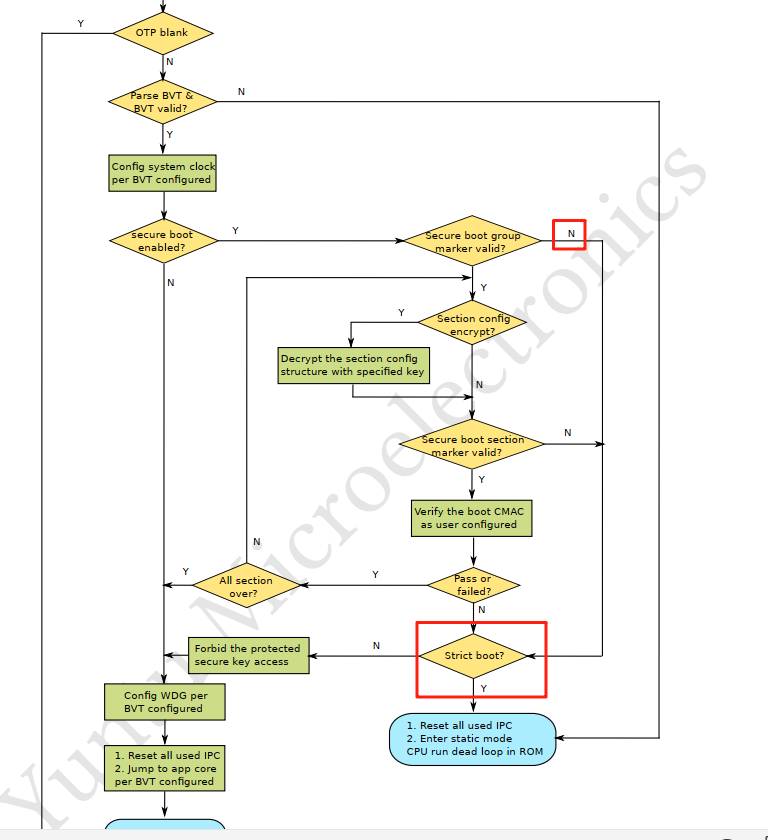

              谢谢, 请问是否可以理解为, 人为修改BVT的MASK使其无效 或者 BVT地址擦除, 不存放有效BVT数据, 以达到临时关闭secure boot的功能?
              根据RM手册 Figure 4.1: The ROM Boot Work Flowchart描述, 在BVT invalid, 且开启Strict boot之后, 还可以通过修改BVT的方式来 临时关闭 secure boot吗?
                不行
                链接指示方法是修改的 secure boot enable
                xowmX 1 条回复 最后回复

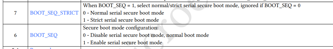

                  明白了,谢谢, 请问我这样理解正确吗: BOOT_SEQ对应Secure Boot Mode的Enable, BOOT_SEQ_STRICT对应的是Strict Boot的使能?
                    嗯是的。
                    你可以具体去试一下这些流程
