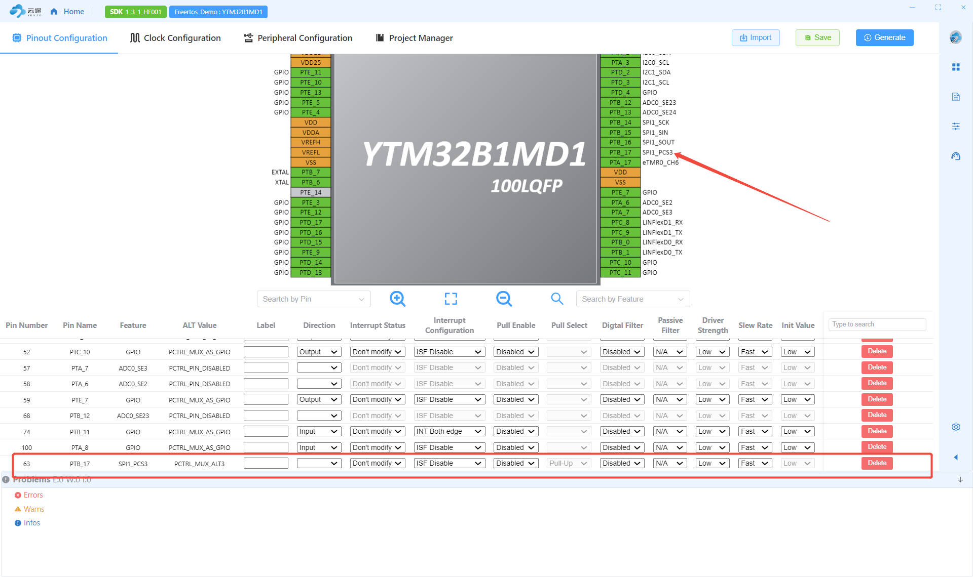

    使用Master模式调用SPI1的片选脚PCS3脚不受控,SPI的时钟和MOSI、MISO输出都正常。使用hello world demo调换成GPIO模式进行输出也没相应,请帮忙解决谢谢!

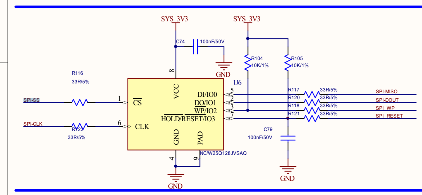

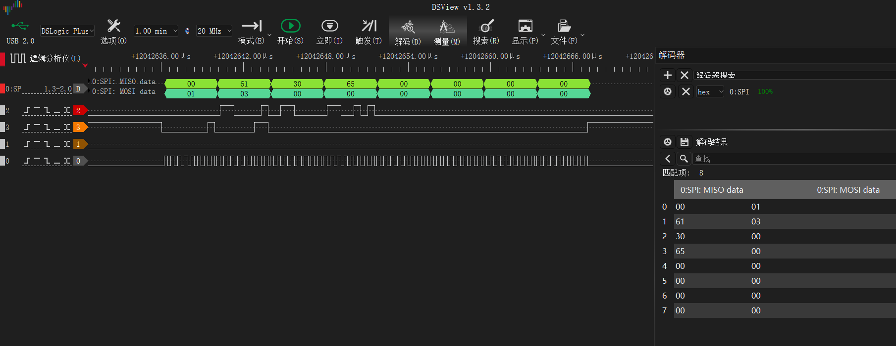

      总结,SPI硬件外设片选脚可控,只是对错了pin脚,硬件片选软件片选都可以用。
      接收buff没有数据是因为MISO上的R117电阻坏了不导通,导致MCU采样不到电平,换电阻就可以解决。

            这个PIN不是特殊管脚,按说我直接改成GPIO输出也是应该可以控制的。现在主要问题是它作为片选竟然无法控制,无论是SDK本身的选的硬件控制还是软件改下GPIO操作都不行

              image.png 麻烦帮忙再看看SPI原理图设计这样是否无误!

                zmf 把R116电阻拿下来测引脚试一下呢

                  去掉过R116电阻也是控制不了,如果我们外加一个上来电阻,这个引脚受控只在初始化的一瞬间,直接量MCU管脚的就是这样现象。

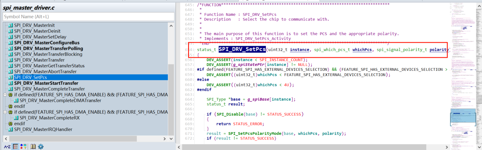

                  我们是否有断开硬件片选的操作,软件直接控制片选的函数,我尝试使用过这个函数但是也没有作用;
                  还是说这里不能选择这个SDK片选才可以用这个函数

                    zmf 可以把PB17配置成GPIO去做片选操作,另外能具体描述下引脚是怎么不受控吗,一直拉高还是拉低,还是有跳变

                        Derrick @junhanhuang 这个SPI片选脚无法控制的问题还是没能解决。现在我使用的一个GPIO当成片选来控制,当作主机发送可以,但是接受从机数据有问题。PIN脚用示波器量MISO数据数据是对的,但是receive buff里面全是0.请问是否可以使用软件片选来操作,屏蔽硬件片选带来的数据接收问题,急急急!!!

                          逻辑分析仪采集到的数据和SPI配置以及工具的配置

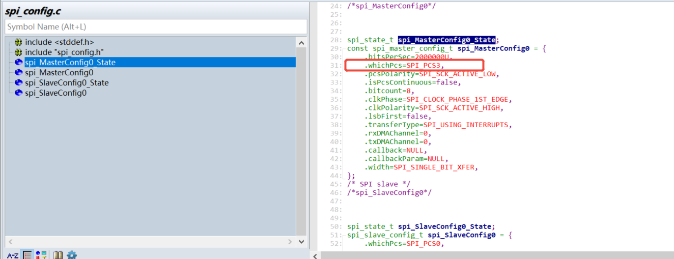

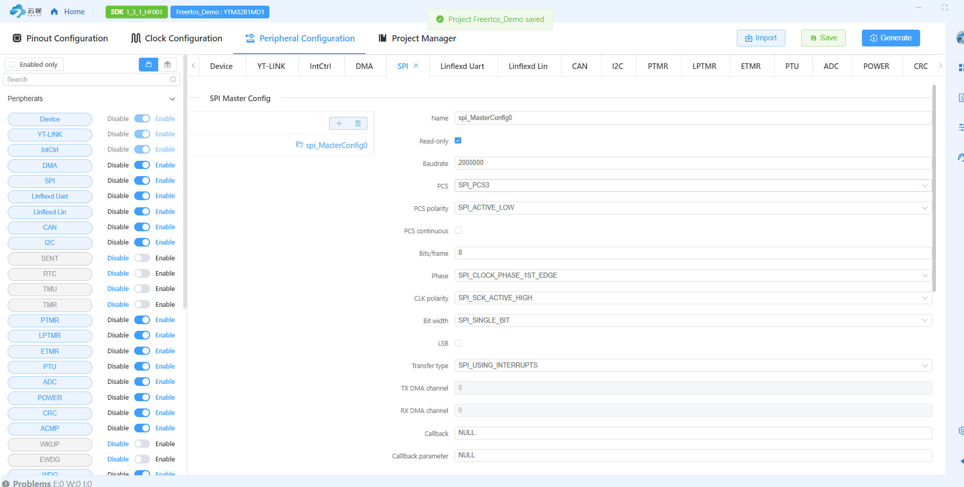

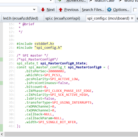

                                  zmf 上午突然有点事情,下午看情况再拉个会,因为我看你有跑RTOS,而且所有的外设时钟都是配置的都是SIRC,你可以试着先屏蔽其他模块只留SPI通信,调整SPI的波特率和时钟,或者拿SPI的demo改成你的配置跑一下

                                    Derrick 我想和外设时钟没关系,因为硬件SPI模块时钟工作是正常的,其余的PIN脚工作也都是正常的,只是PCS3这一个脚工作不正常。我的诉求是SDK是否支持软件片选GPIO的功能,现在我不想使用这个硬件片选了,另选了另外一个GPIO来代替,但是发送正常,接收buff不正常
