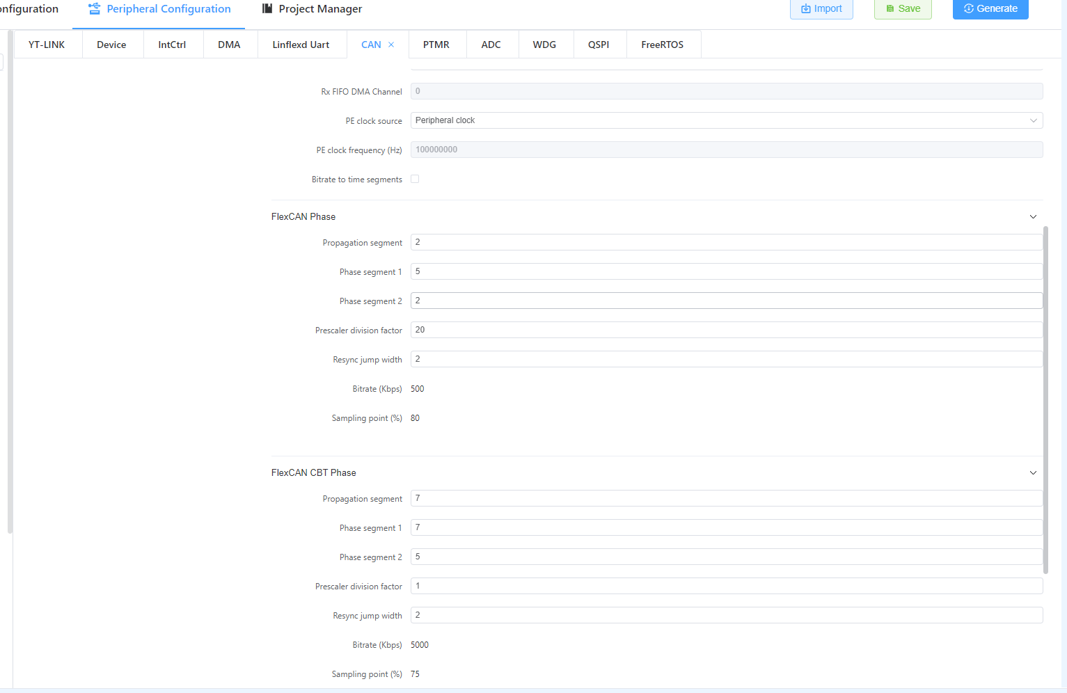

    CAN 配置如上图,时钟源:PE 时钟100Mhz, 仲裁段500K, 采样点80%;数据段5M,采样点75%。

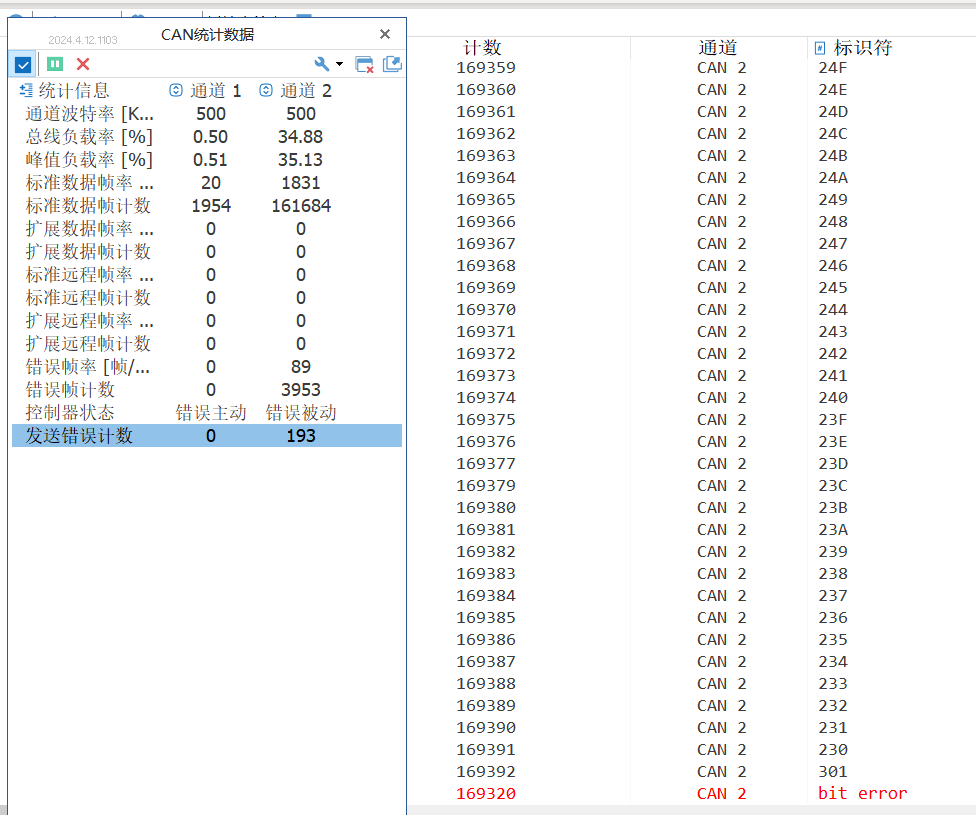

    通信测试结果如下图,通信不稳定,出现错误帧:

      建议修改为15试试
        看起来像是没有配置TDC。数据段波特率较高的情况下,需要设置TDC延迟补偿。
        FLEXCAN_DRV_SetTDCOffset(YOUR_INST, TRUE, 15)
        这里的 15 是根据你通过的 PE Clock 以及波特率 采样点算出来的:
        15 = 100e6 / 5e6 * 0.75

          有配置TDC, 值为0x09
            建议修改为15试试

              好一点,bit error 错误率降低了,仍然存在,如下图:
