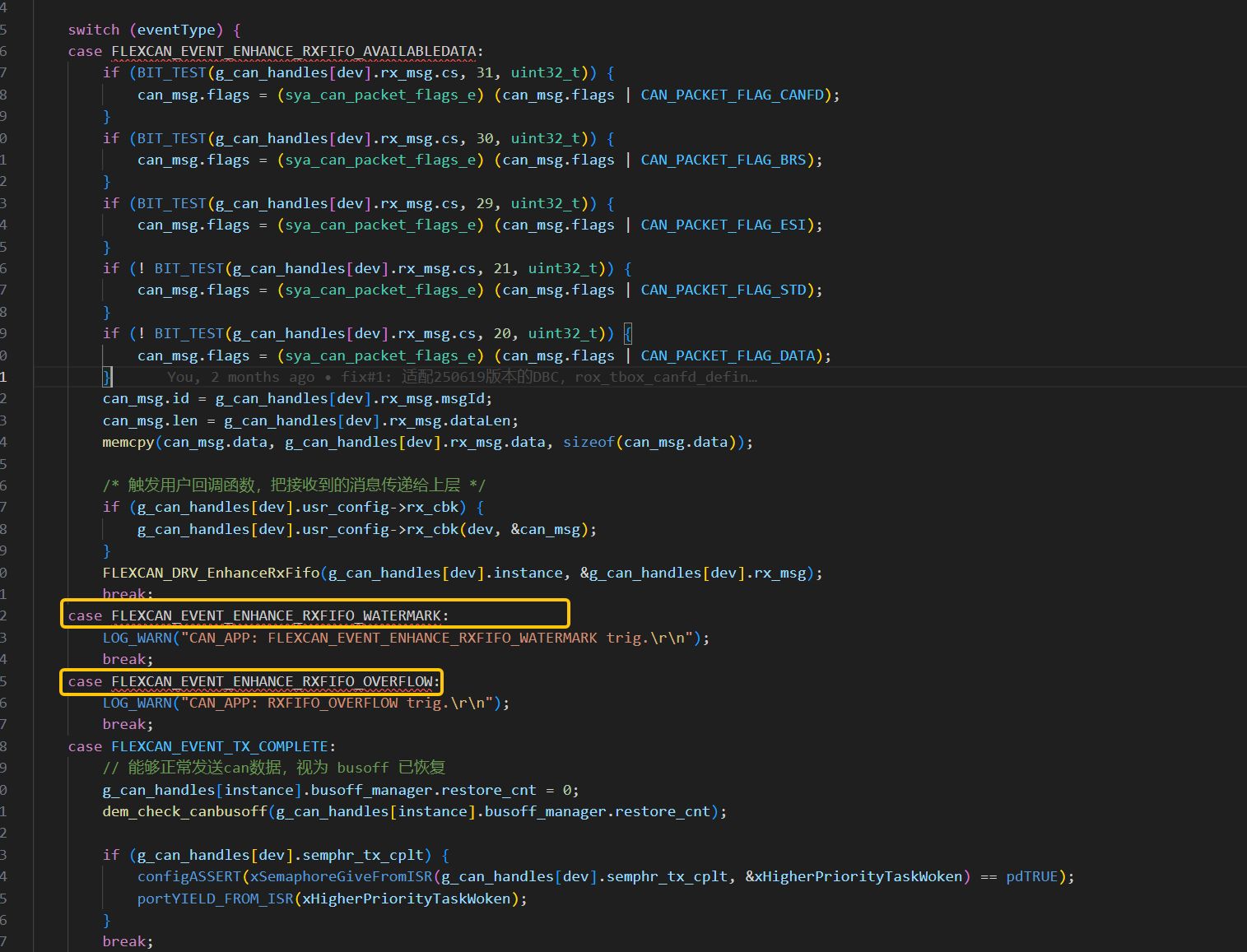

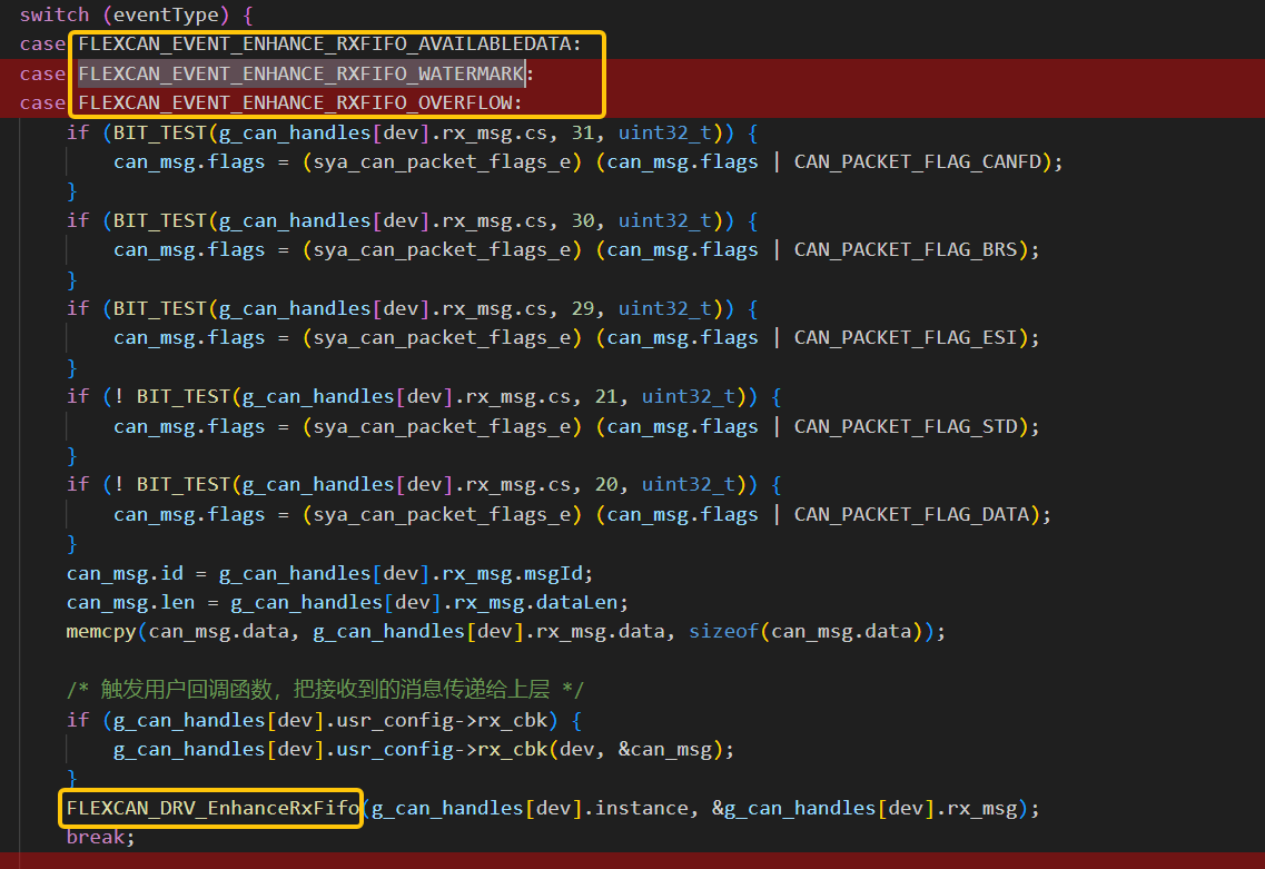

    使用HA时,在使用enhance rx fifo的情况下,会出现读到重复的CAN帧的情况(主要是发生在写flash时)
    是这样操作有问题吗:
    在触发
    FLEXCAN_EVENT_ENHANCE_RXFIFO_AVAILABLEDATA
    、FLEXCAN_EVENT_ENHANCE_RXFIFO_WATERMARK、FLEXCAN_EVENT_ENHANCE_RXFIFO_OVERFLOW
    事件后,是不是可以理解成CAN 帧已经放到rx_msg里面了。请问有没有关于这三个事件处理的更标准的流程的demo参考
    改成这种方式后似乎有改善,但不太明白原理

      FLEXCAN_EVENT_ENHANCE_RXFIFO_WATERMARK是跟DMA相关的东西,具体的你要查看RM手册里的内容

        FLEXCAN_EVENT_ENHANCE_RXFIFO_AVAILABLEDATA和FLEXCAN_EVENT_ENHANCE_RXFIFO_OVERFLOW一个是接收到数据的标志,一个是EnhancedFIFO溢出的标志
