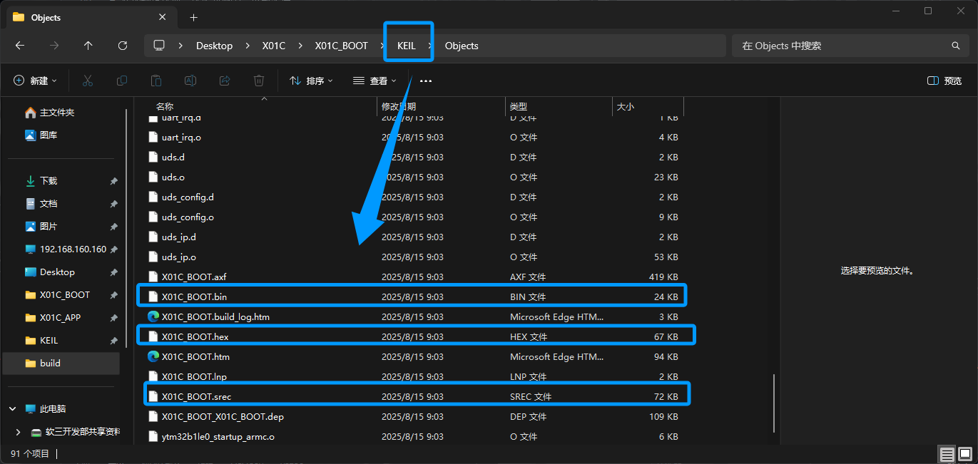

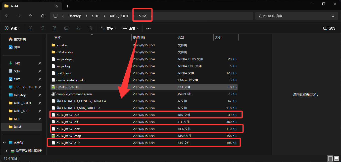

    同样的工程VSCode+gcc编译的二进制文件远远大于Keil Mdk生成的。原因是什么,能否有效缩减gcc编译的二进制文件大小

      可以参考下我这个原因
      https://forum.ytmicro.com/topic/1569/yct-config-tool-生成的-cmake-脚本覆盖了默认优化选项-导致代码裁剪失效
        优化等级也一样嘛

          gcc使用的是g0优化,mdk使用的是O2优化

            发现MDK改为0优化,反而变大,36KB。但是gcc改为2级优化,一样是39KB。
