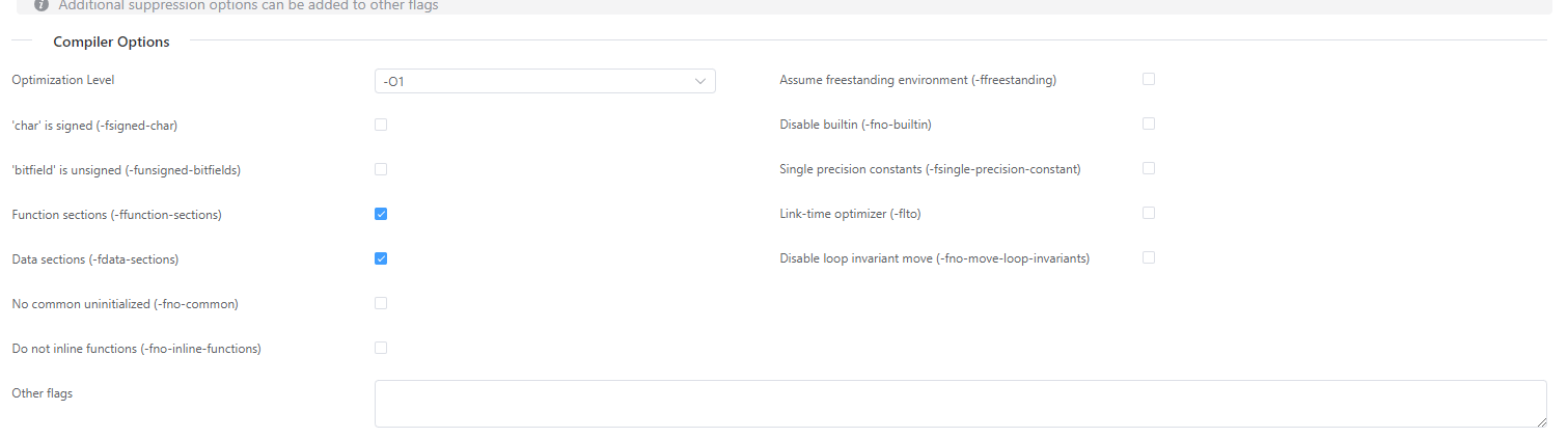

    如下图所示,工具界面中默认开启了 -ffunction-sections 和 -fdata-sections。

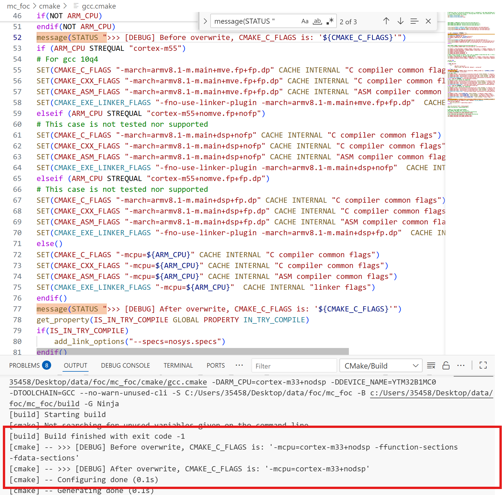

    • 原因: 生成的 cmake/gcc.cmake 脚本中使用 SET(CMAKE_C_FLAGS ...) 强制重置了编译参数,导致工具传入的这些标志被覆盖丢失。
    • 后果: 链接器无法正确剔除未使用的代码(Dead Code Elimination)

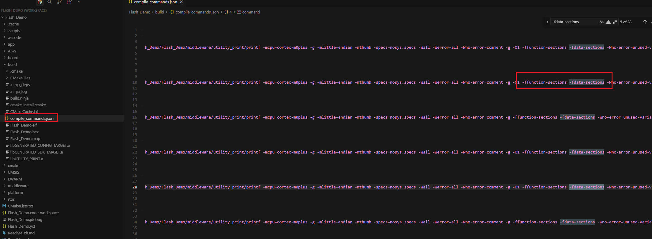

      可以先用上面的方式解决,我们这边测试,这两个编译选项是加进去的,如下:

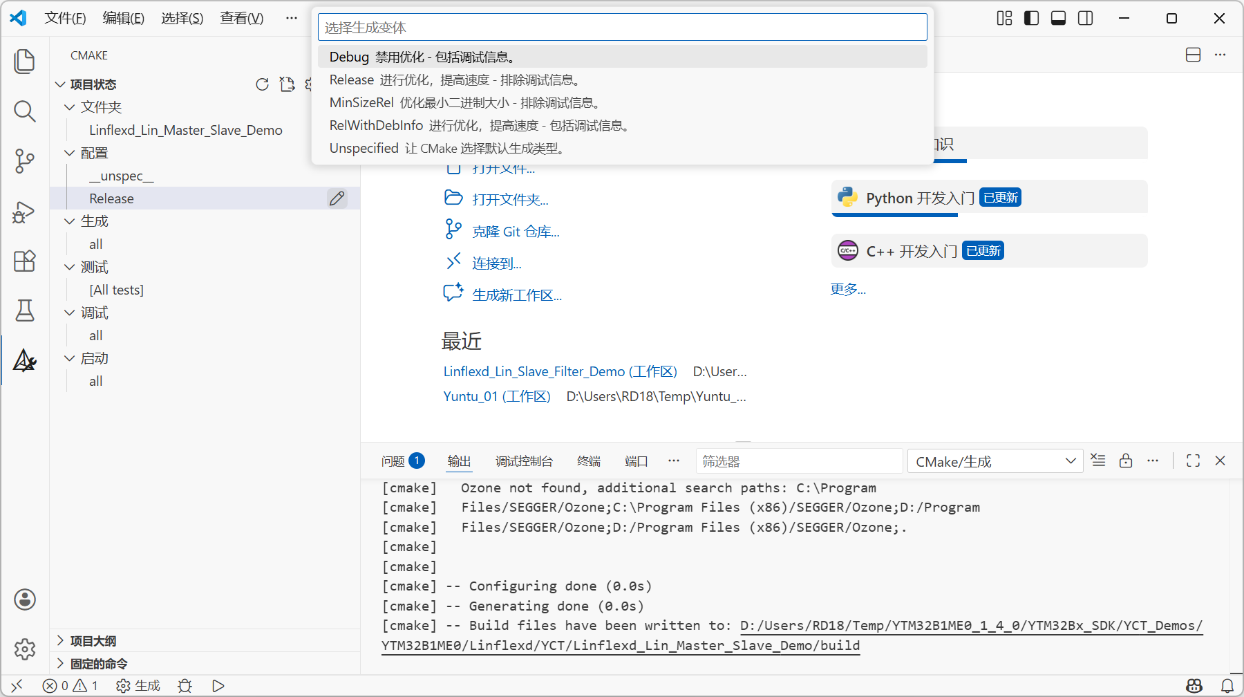

              John_Linq Debug/Release/MinSizeRel,不管选哪个,都是生成胖胖的hex

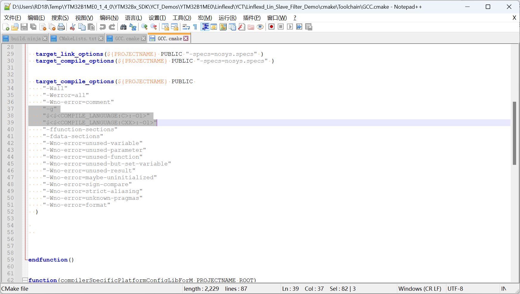

                  target_compile_options 里为 ${PROJECTNAME} 目标硬编码了 -g 和 -O1 选项。这导致了无论选择 Debug、Release 还是 MinSizeRel 构建类型,最终生成的二进制文件都包含调试符号且采用固定的低优化等级。
