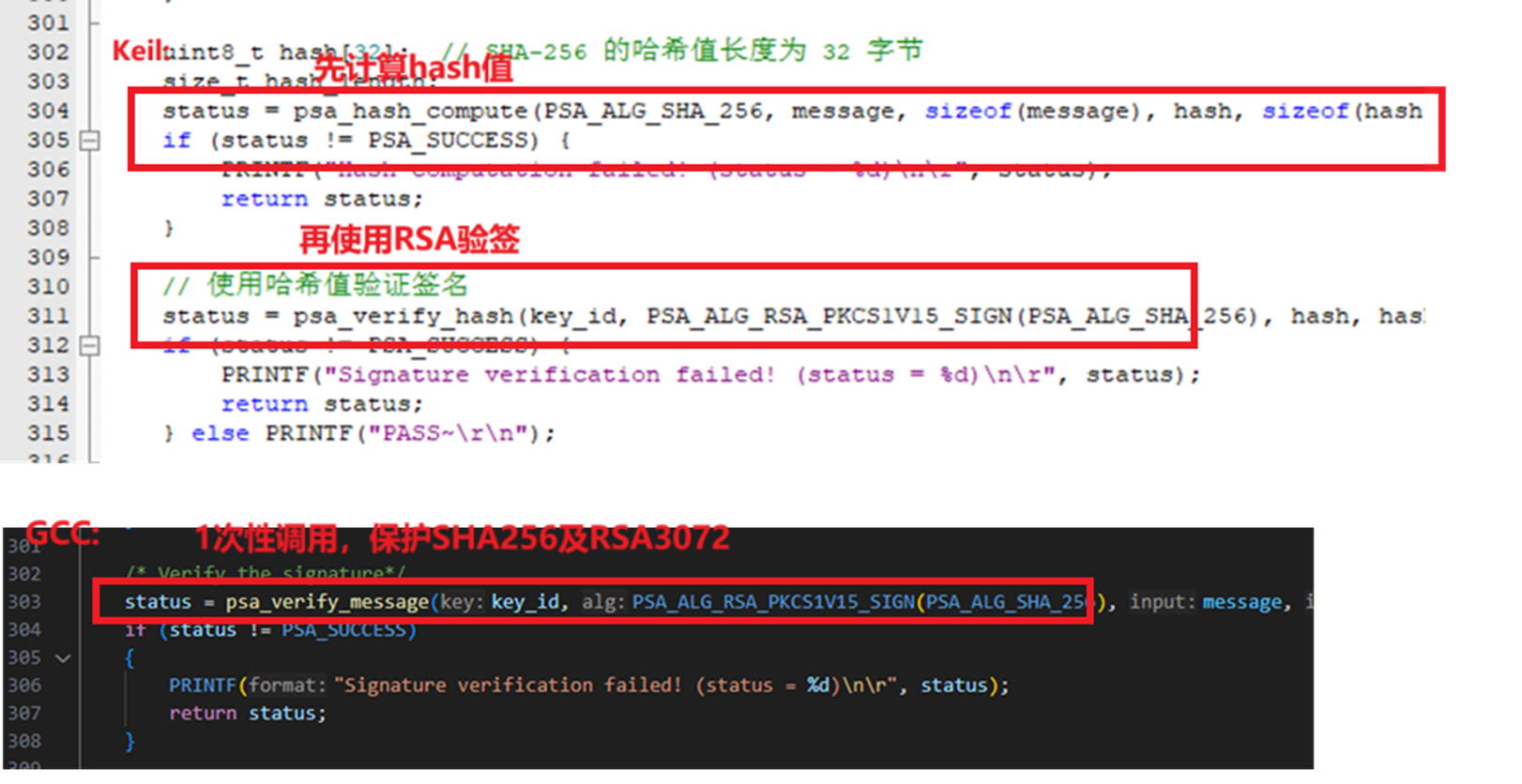

    背景
    有客户使用LE0,有安全启动需求,需要SHA256+RSA3072验签。跟几个小伙一起移植测试了一下,现分享给大家2个DEMO。
    DEMO说明

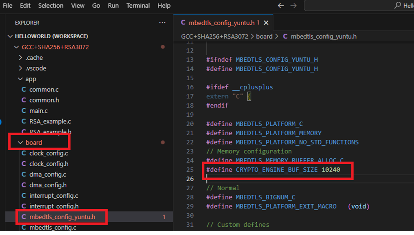

    1、算法库运行至少需要10KRAM,否则运行不起来。即验签结果失败。
    2、LE0资源有限,不能运行签名,RAM需要35K。
    3、GCC+SHA256+RSA3072.zip是GCC工程;Keli_SHA256+RSA3072.zip是keil。有其他IDE需要的可自行移植。
    4、GCC,Keil这两个工程在应用上有区别,一个是一次调用,另一个是分步调用。
    DEMO
    GCC工程
    keil工程
