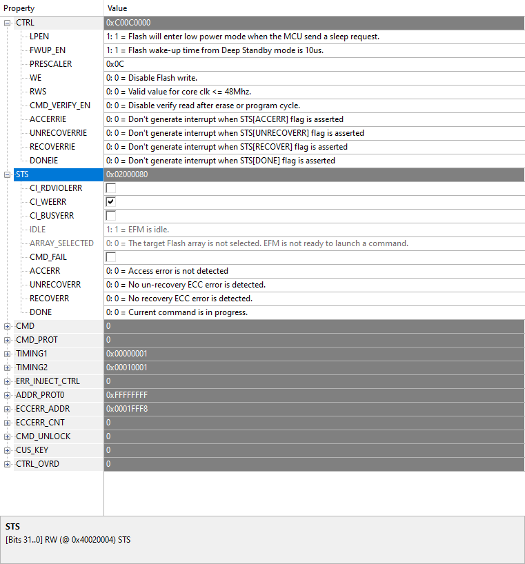

                放在Ram中运行的,我加上关中断的操作之后:ff5efd1b-01d8-4a7f-8db7-edd59df582ff-image.png 程序一直反复的到这里
                mcM 1 条回复 最后回复

                  mc 在 在BootLoader程序中,调用擦除函数后,程序卡死 中说:
