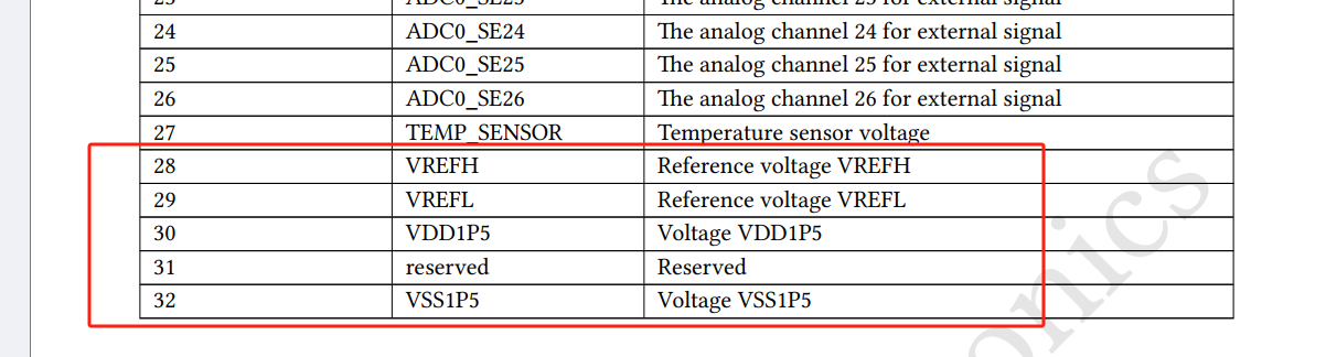

          YTCQ_shejiwang vrefh的标准电压量化值是多少?希望通过这个值反推Vref,对其他采样数据进行计算;也不是不准,而是在温漂测试中,温度对LDO有影响,从而Vrefh的值会有波动,其他的ad值如果以3.3进行计算,会有一定的影响。
          • DigaD 在线
            DigaD 在线
            量 VREFH 恒为 0xFFF
            可以量 VDD1P5,来反推参考电压
            XgqX 1 条回复 最后回复
            • XgqX 离线
              XgqX 离线
              Xgq
              回复了Diga 最后由 编辑
              • DigaD 在线
                DigaD 在线
                嗯差不多,VDD1P5 是内部 LDO 的电压,差不多是在 1.5V
                XgqX 1 条回复 最后回复
                • XgqX 离线
                  XgqX 离线
                  Xgq
                  回复了Diga 最后由 编辑
                  Diga 好的,感谢
