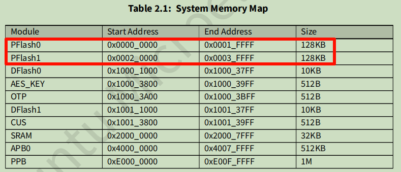

          PJzhang MC03和MD14都可以支持硬件AB面切换,这为A/B区交叉升级带来了很大的便利。以MC03为例,初始软件烧录在A区(0~0x0001FFFF),升级B区软件所需要的hex文件起始地址设置为0x00020000,以后每次升级均直接烧录起始地址为0x00020000的文件即可。
