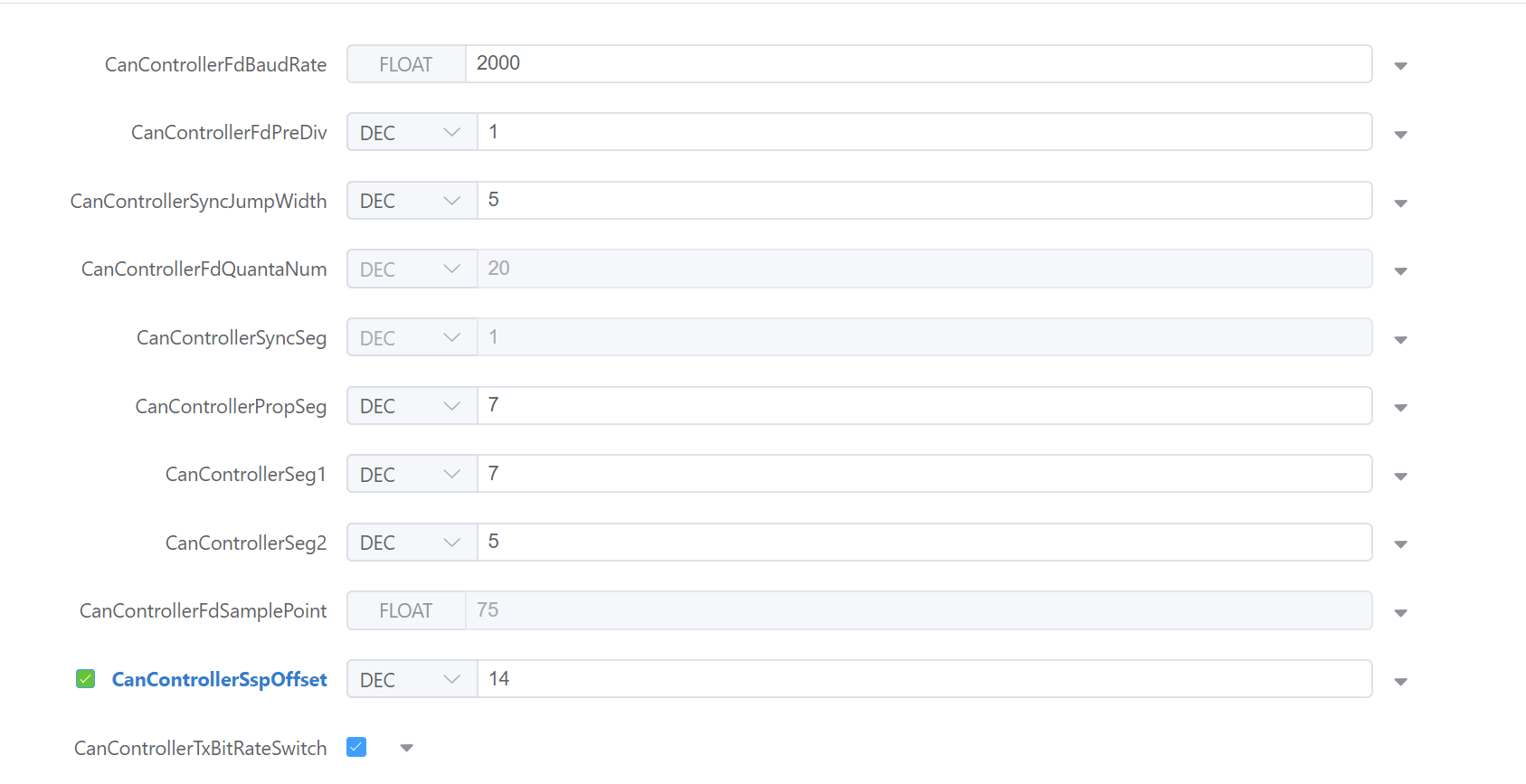

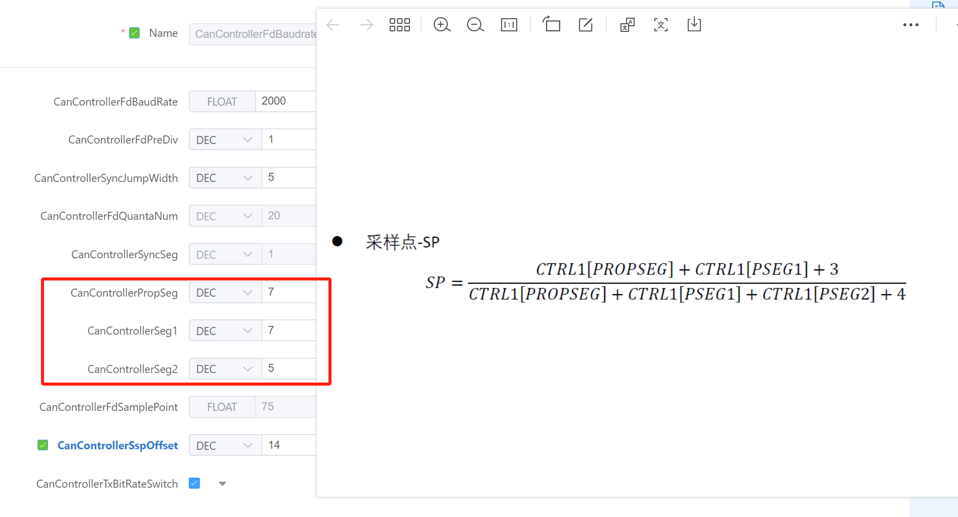

    SSP Offset = 𝑃𝑅𝑂𝑃𝑆𝐸𝐺+𝑃𝑆𝐸𝐺1+𝑆𝑌𝑁𝐶,但是在yct界面上显示为14,实际Offset应该为15吧

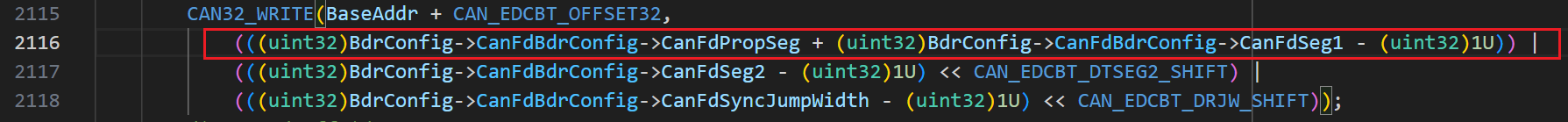

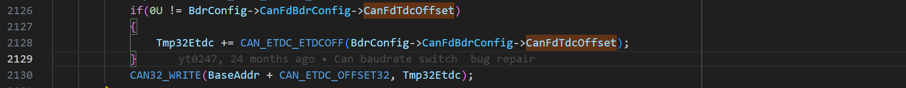

      MCAL 的代码中默认是使用了 ETDC 的。所以 Offset 主要是由寄存器 ETDC[ETDCOFF] 控制,其单位是 "protocol engine (PE) clock periods", 与 Tq 存在一个分频系数的倍数。
      一般需要配置成这样的参数:ETDC[ETDCOFF] = (CAN_EDCBT[DTSEG1] + 2) * (EPRS[EDPRESDIV] + 1)
      而在代码中是这样给 CAN_EDCBT[DTSEG1] 寄存器值的:
      上图中的 CanFdPropSeg 和 CanFdSeg1 都是配置界面中的值。ETDC[ETDCOFF] 寄存器的值是这样给的:
      所以配置界面中的 Ssp 的计算应该为:
      (CanControllerPropSeg + CanControllerSeg1 - 1 + 2) * (CanControllerPreDiv - 1 + 1)
      EkkoE 1 条回复 最后回复
        对的,SSP的设置确实有bug,下个版本会修复。目前用户可以通过直接修改生成后的Can_PbCfg.c 文件实现。
        EkkoE 1 条回复 最后回复

          jiankang_wang 还有一个问题就是 这三个值都要减1,才能满足采样点计算公式,实际写到寄存器的值也是减1了吗,但是又不符合QuantaNum了0dddf7e0-28f6-496d-a673-fb883b499db3-image.png
            EkkoE 1 条回复 最后回复

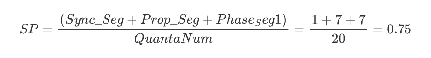

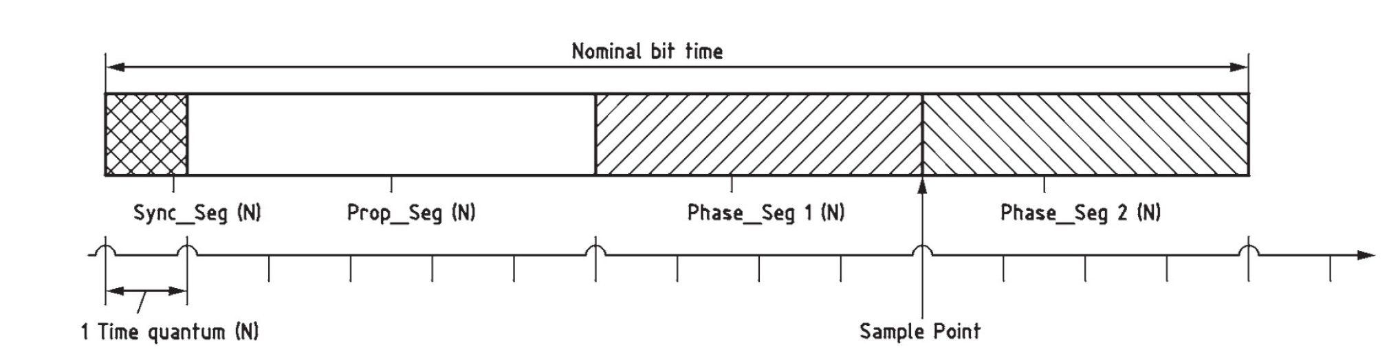

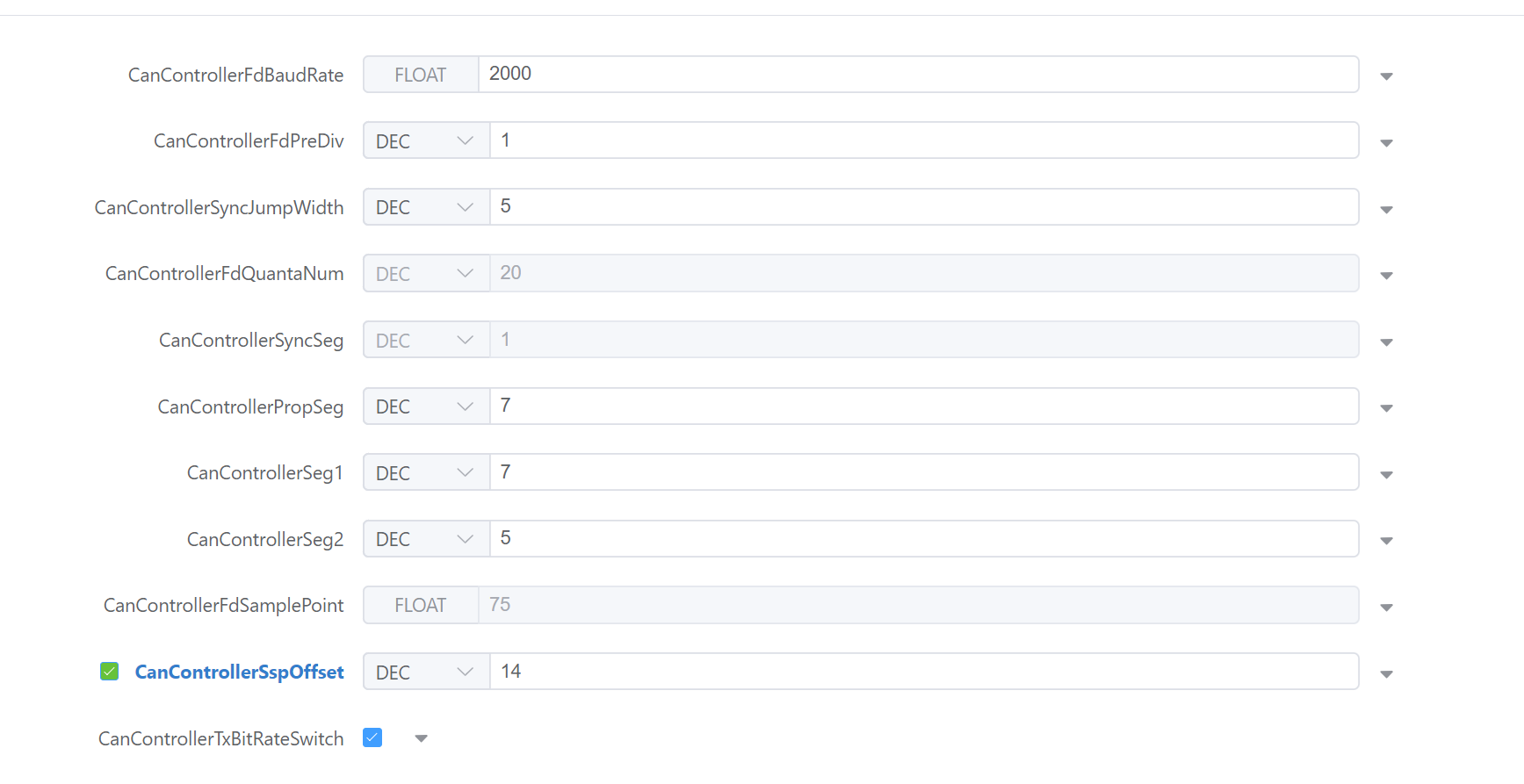

              jiankang_wang SSP这个理解了,根据这个公式实际算出来就是15,那么关于采样点SP和QuantaNum的关系呢
                如图:
                EkkoE 1 条回复 最后回复
                • EkkoE 离线
                  EkkoE 离线
                  在 回复了 jiankang_wang 最后由 编辑
                  jiankang_wang 那就是QuantaNum = 𝑃𝑅𝑂𝑃𝑆𝐸𝐺+𝑃𝑆𝐸𝐺1+𝑃𝑆𝐸𝐺2+1 = 7+7+5+1=20,符合下图中QuantaNum,但是将𝑃𝑅𝑂𝑃𝑆𝐸𝐺 𝑃𝑆𝐸𝐺1 𝑃𝑆𝐸𝐺2代入到SP公式:
                  𝑆𝑃 = (𝐶𝑇𝑅𝐿1[𝑃𝑅𝑂𝑃𝑆𝐸𝐺] + 𝐶𝑇𝑅𝐿1[𝑃𝑆𝐸𝐺1] + 3)/(𝐶𝑇𝑅𝐿1[𝑃𝑅𝑂𝑃𝑆𝐸𝐺] + 𝐶𝑇𝑅𝐿1[𝑃𝑆𝐸𝐺1] + 𝐶𝑇𝑅𝐿1[𝑃𝑆𝐸𝐺2] + 4)
                  是算不出来75%的
                    1. 配置界面中的值不是写入到寄存器的值,在用来计算 SP 的时候,是不需要再手动加 1 的。
                    2. MCAL的代码中,设置波特率用的不是 CTRL1 寄存器,而是 ENCBT 和 EDCBT,这一点从前文我给的代码也可以看出来。
                    3. 根据上一条给的定义,实际上应该是这样的计算:
                    EkkoE 2 条回复 最后回复

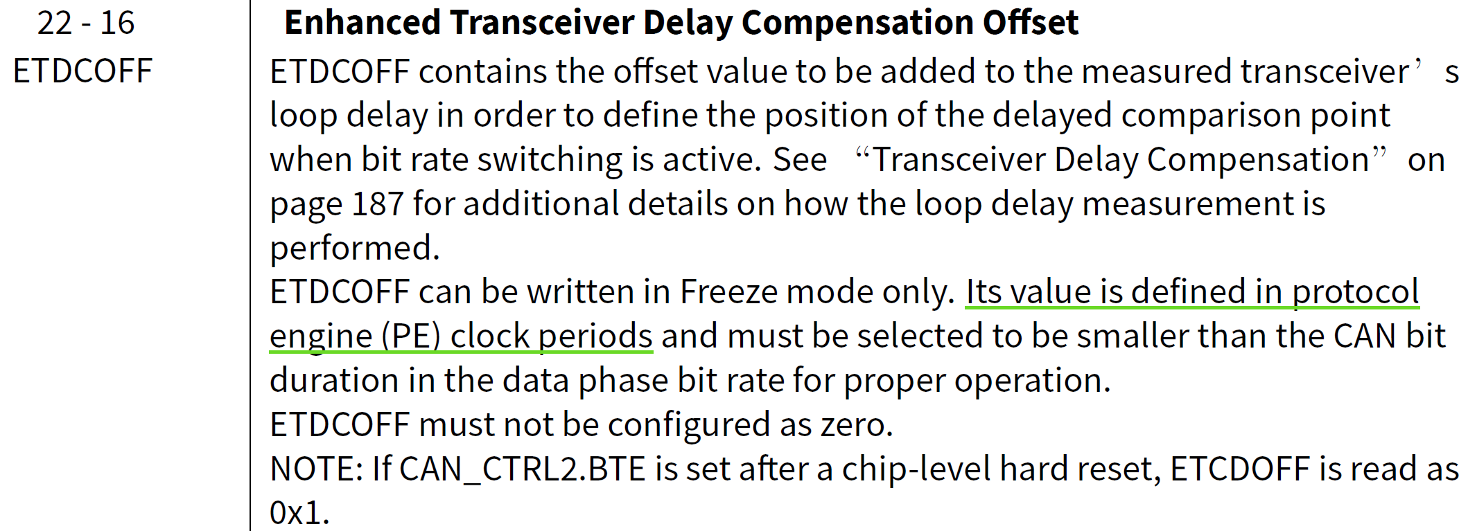

                        jiankang_wang 再请教一下,这个SSP可以关闭吗,若关闭的话,那么SSP是有默认值或者自动适配功能吗。
                          MCAL的代码中,如果开启了BRS,SSP是必须开启的。
                          需要关闭的话用户自行更改。需要注意的是,MCAL中的SSP是由TDC和Offset两部分组成的。TDC一般由硬件计算,Offset由用户指定。
                          关闭SSP可以修改 ETDCEN 位为 0。Offset的话,按照手册说明,在复位后置BTE后为1:
