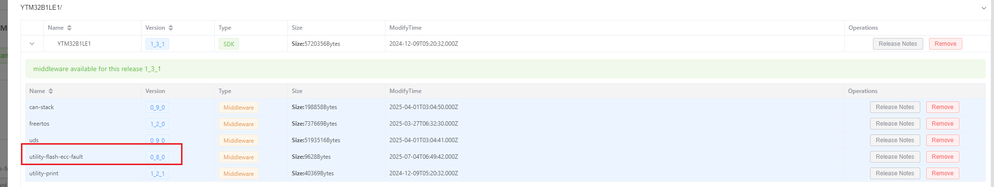

    UtilityFlashEccFault 是一个云途实现的针对YTM32B1LE1/ YTM32B1MC0/ YTM32B1HA0 Flash Un-Recovery ECC Error会造成HardFault芯片的一个通用处理的库。
    跟多信息参考:UTILITY-FLASH-ECC-FAULT User Manual

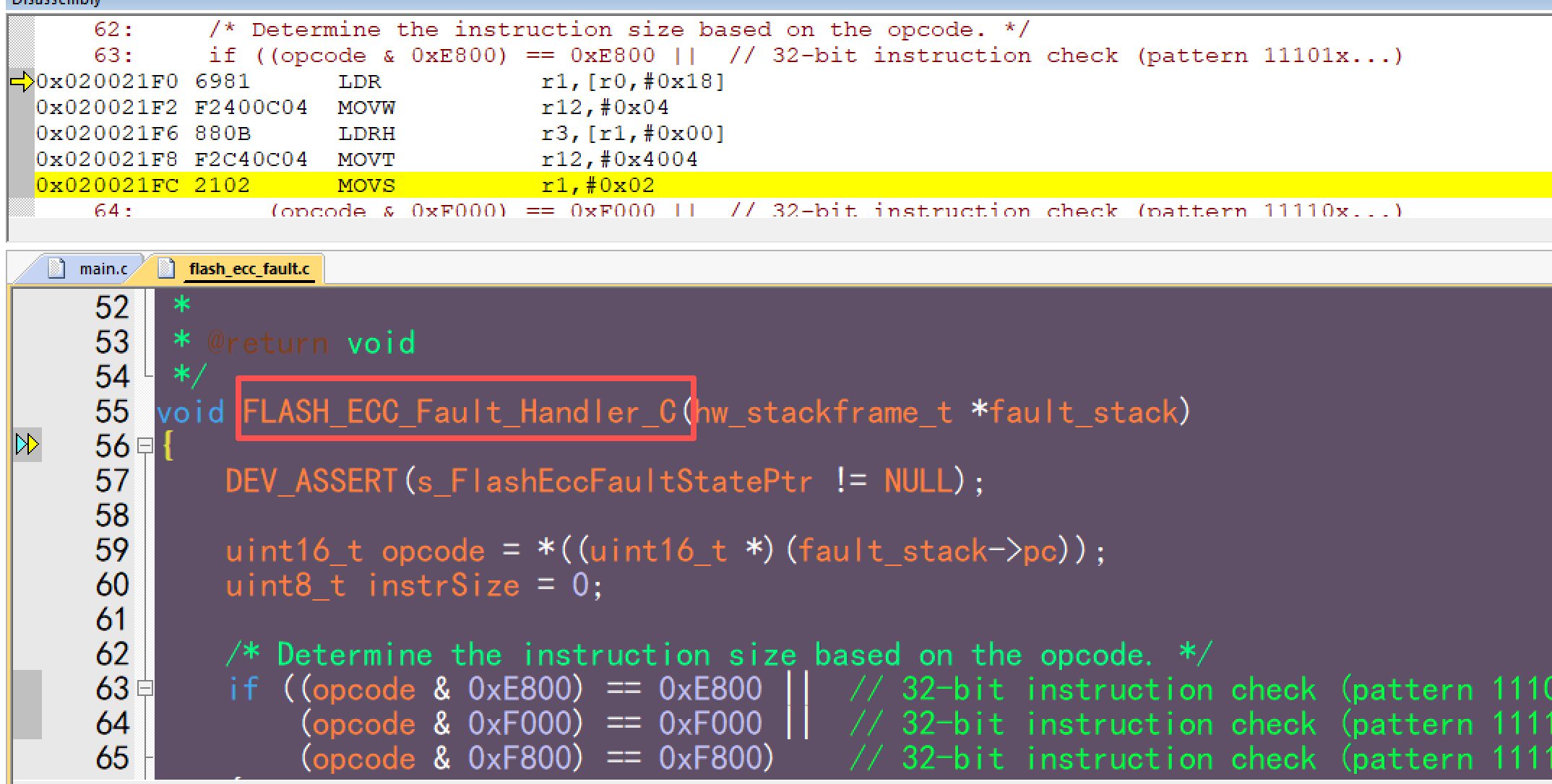

        Frankie 你好,我尝试用您提供的utility_flash_ecc_fault库和main.c文件,在HA的MCU的0x0600E000开始的dflash区域注入ecc错误,但是程序在跑到FLASH_ECC_Fault_Handler_C就卡死了,调试也无法单步执行
        是我的打开方式不对吗,下面是我的工程:

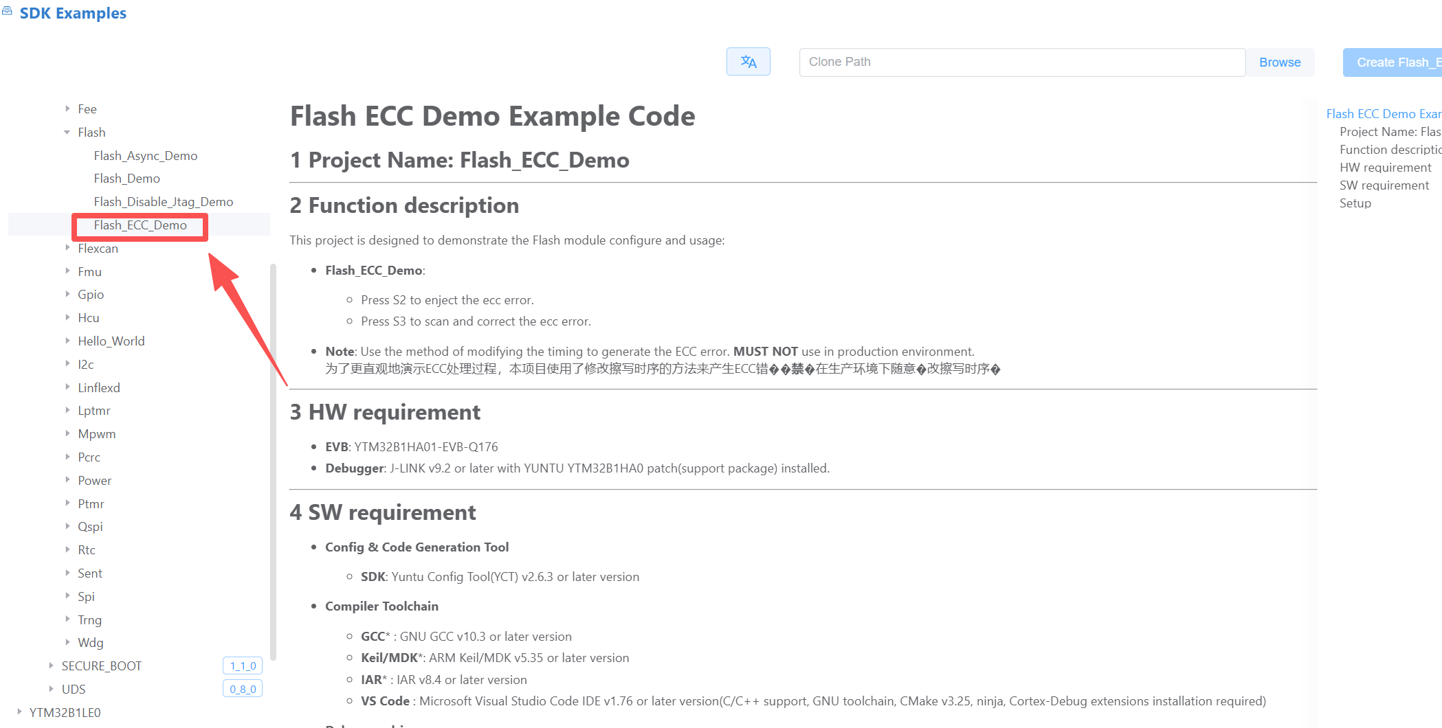

          gaoSheng 4d87bb85-8c43-4148-860b-f298b0ab2d7d-image.png 捣鼓半天发现SDK里面就有这个例程😳

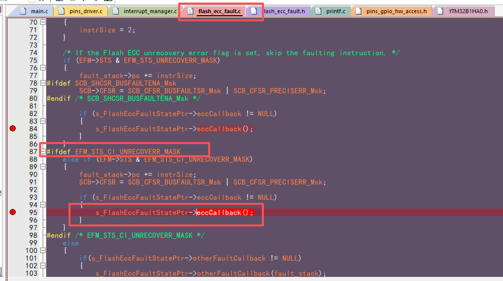

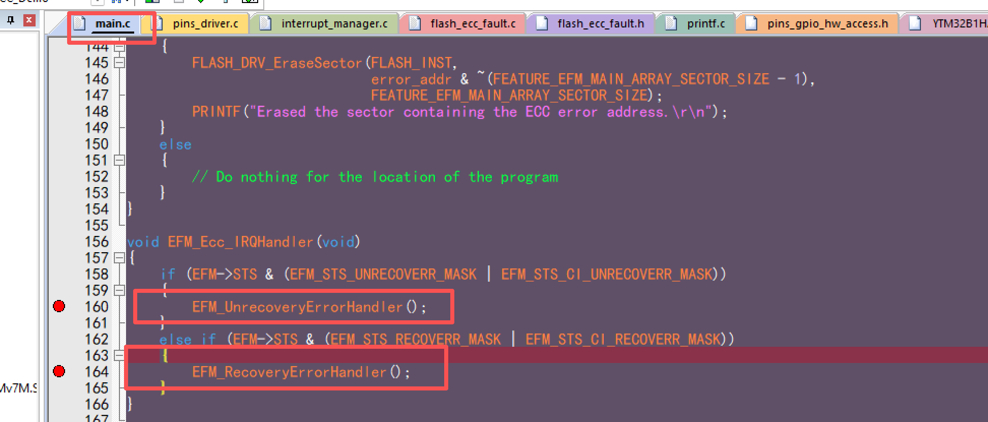

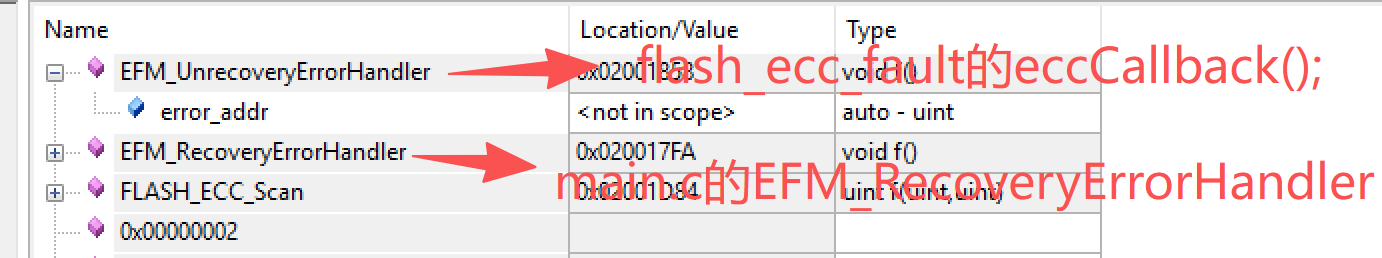

            Frankie 请教一个问题。我用您的那个库测试ECC的注入和消除,确实可以达到预期的效果,但还有两个小疑问请教一下。为什么main.c里面已经有了
            EFM_Ecc_IRQHandler有EFM_UnrecoveryErrorHandler和EFM_RecoveryErrorHandler的入口,
            为啥flash_ecc_fault.c还有*EFM_UnrecoveryErrorHandler(eccCallback();)*入口。并且每次都是先运行mian.c里面的EFM_RecoveryErrorHandler再运行flash_ecc_fault里面的EFM_UnrecoveryErrorHandler。
            另外,是不是Pflash和Dflash都会出现ecc错误,但dflash可能擦写操作会多一些,更容易出现ecc错误
            gaoShengG 1 条回复 最后回复

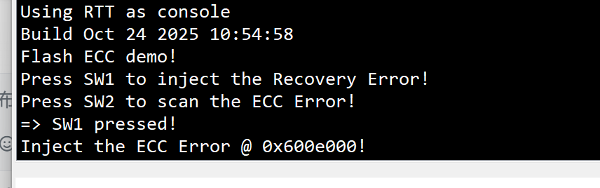

              这是出现ECC后的处理流程,先运行mian.c里面的EFM_RecoveryErrorHandler再运行flash_ecc_fault里面的EFM_UnrecoveryErrorHandler。

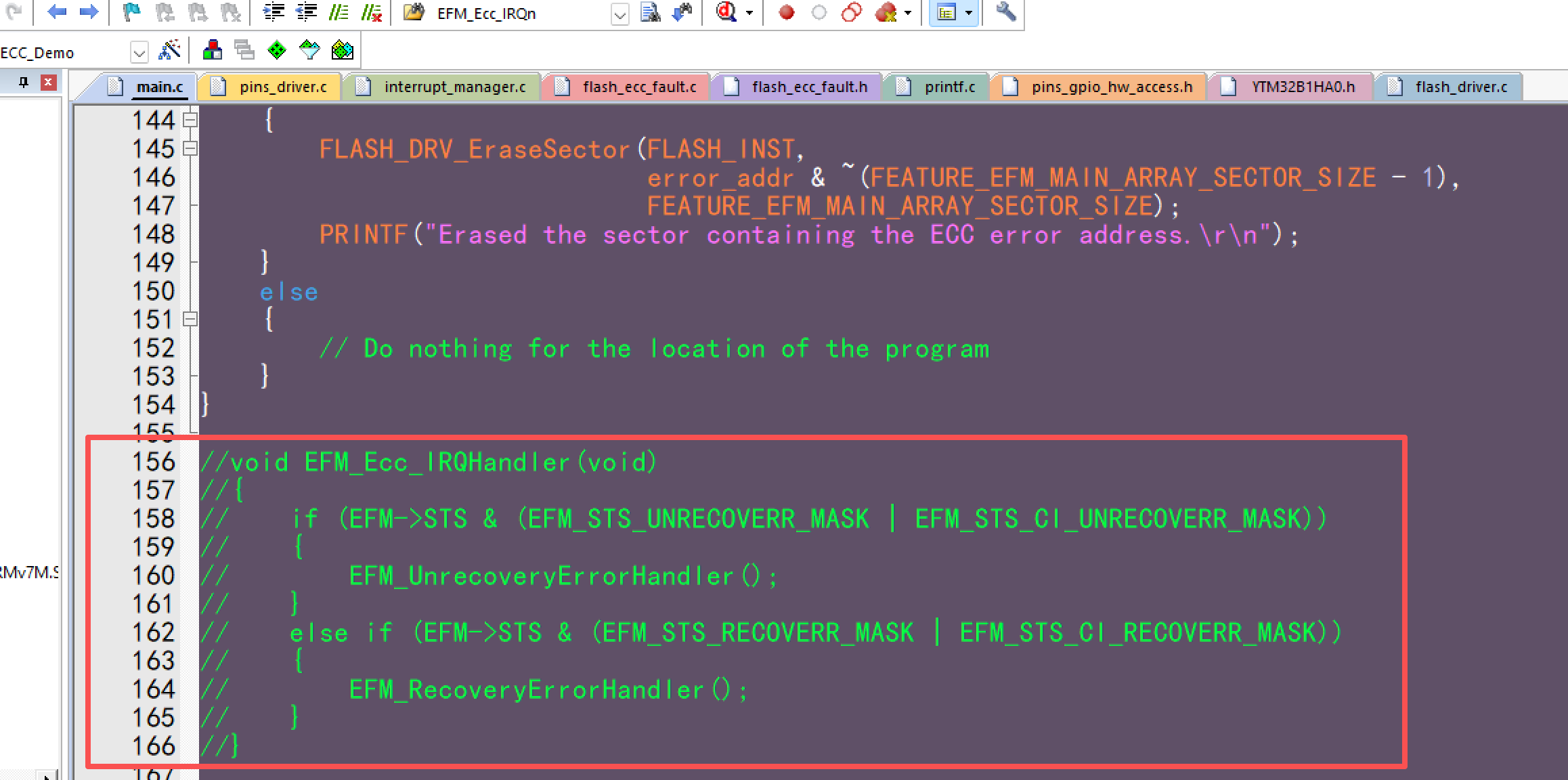

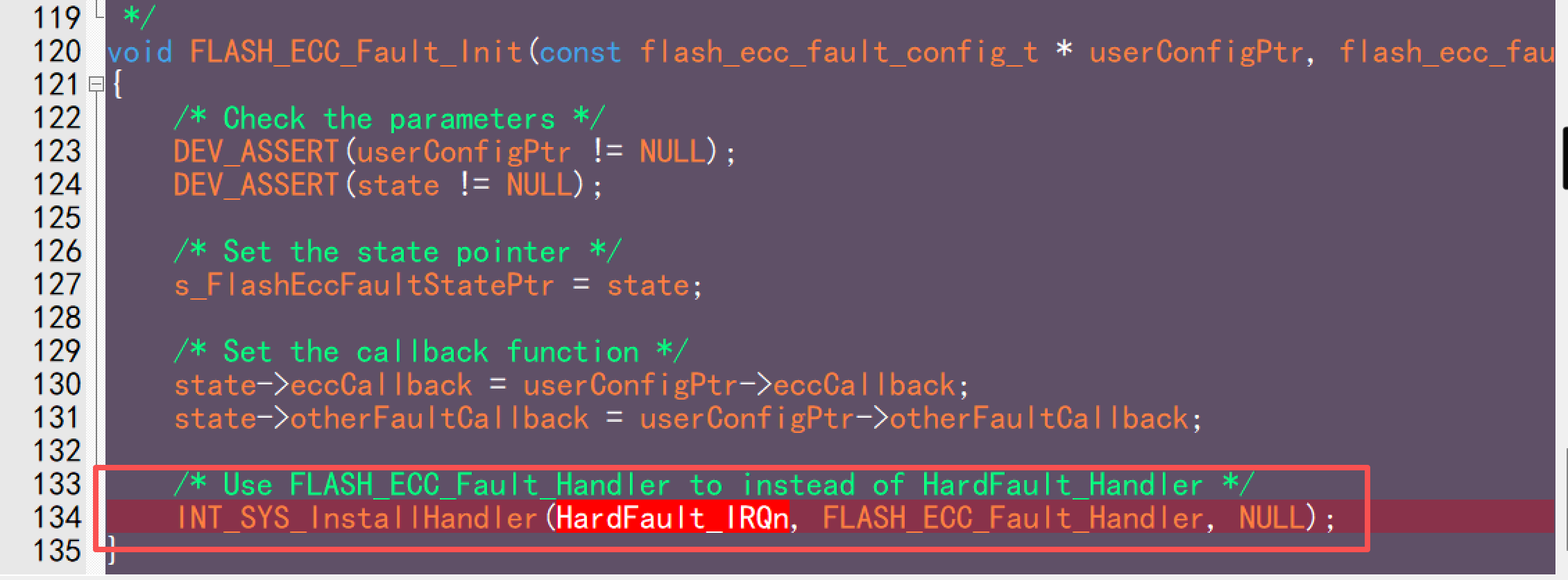

                gaoSheng 我发现EFM_Ecc_IRQn中断的使能和实现可以直接注释掉。并不会影响处理ECC错误的功能
                我的理解是这样的,由于flash_ecc_fault.c里面已经把HardFault重新映射到了FLASH_ECC_Fault_Handler。如果是ECC引起的HardFault会运行eccCallback(EFM_UnrecoveryErrorHandler),
                其他场景导致的HardFault 的会通过otherFaultCallback (HardFault_Callback)回调处理。那相当于Main.c里面EFM_Ecc_IRQn中断的使能和实现似乎就没有必要了。
