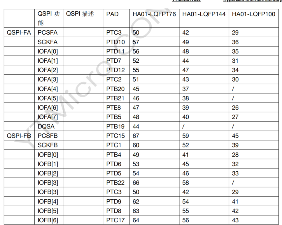

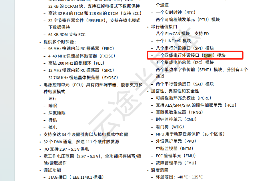

    关于HA01系列,数据手册表明只有一个QSPI,但是硬件设计表里面有两套QSPI的引脚,请问这两套是什么关系呢?用了QSPI-FA,另一个就不能配置成QSPI-FB了吗?
    请问下图是什么意思?对应什么关系呢?只有一个QSPI但是有两个FLASH可以用?

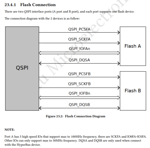

      是的,QSPI模块只有一个,但可以外挂2个 SPI Flash。
      一般是独立使用的

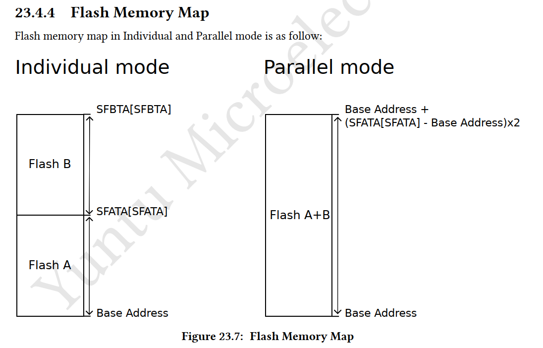

      并行的话,相当于将地址拼接

        我的理解是:QSPI只有一个,但是有两套接口可以与外部的FLASH做通信,然后两套接口可以分别独立使用,也可以并行使用。不知道是否正确?
          一般是独立使用的
          并行的话,相当于将地址拼接

              我们要用DDR模式发数据,不用FLASH,如果是串地址,那我是不是可以分开发不相关的数据呢
              runR 1 条回复 最后回复
              • runR 离线
                runR 离线
                run YunTu
                在 回复了 huanggang 最后由 编辑
                huanggang 可以串行着分开发,但不是并行的
