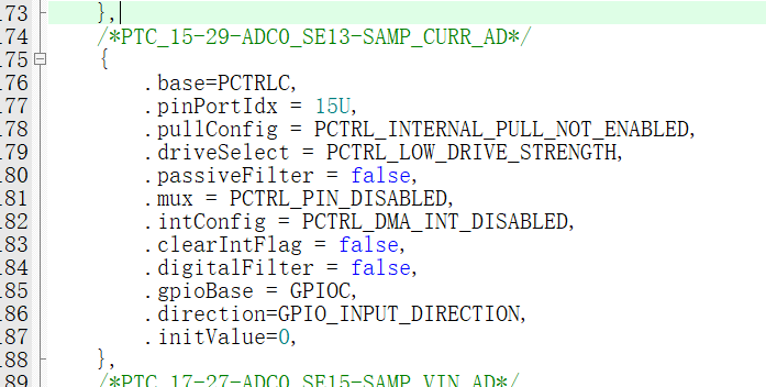

      配置为 ADC 采集的 IO,在上电时外部是否有本身就给的有电压?有一下几点麻烦确认一下: 1. PIN 初始化代码执行前对应 ADC IO 的电平。2. PIN 初始代码执行后对应 ADC IO 的电平。3. 是否方便发一下 ADC 采集部分的原理图。

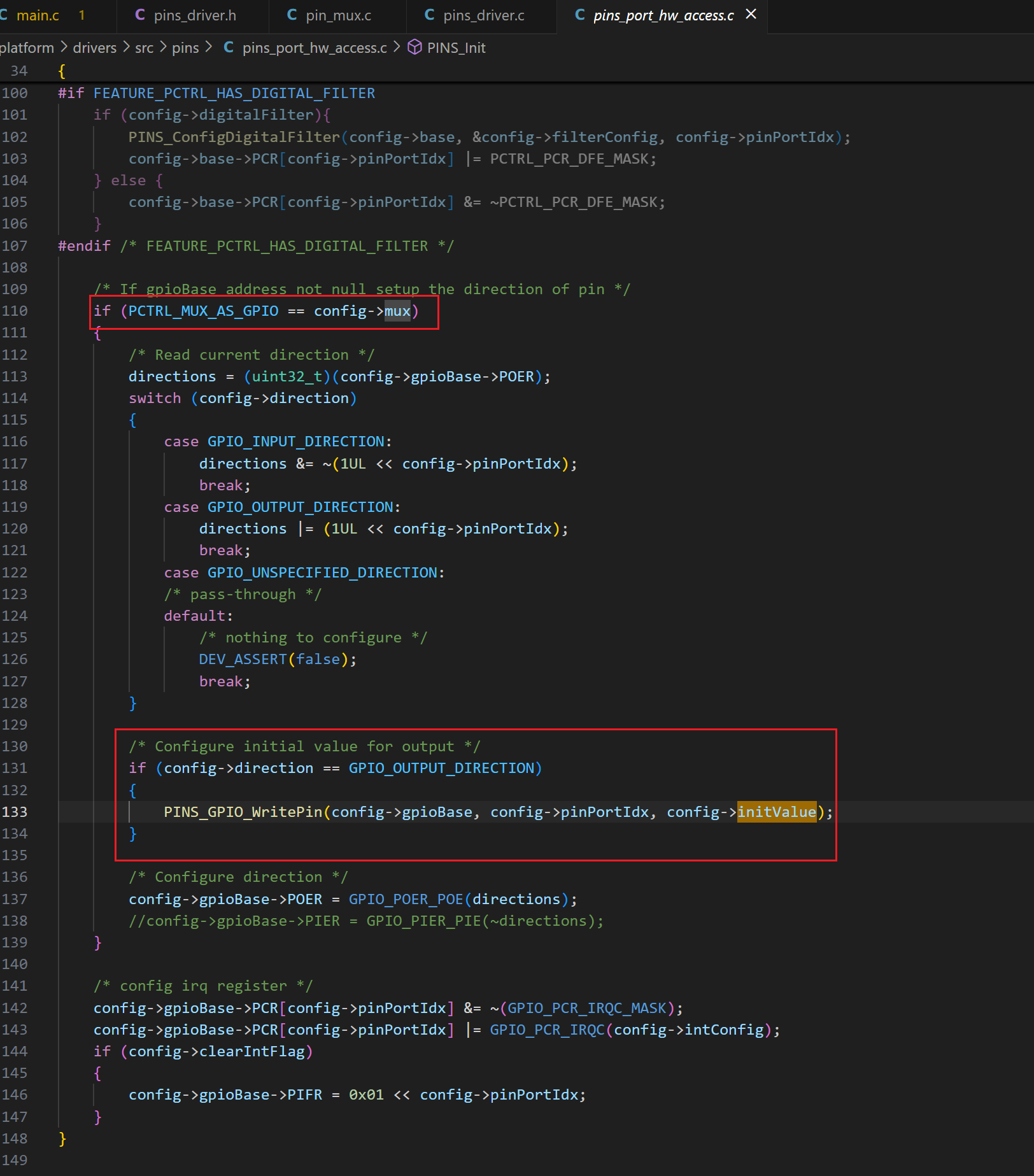

            通过 SDK 软件代码可以看到只有 mux 为 PCTRL_MUX_AS_GPIO 的情况下才会去配置 IO 的输入输出方向,并且还要满足 IO 为输出的情况下,软件才会配置 IO 的输出电平。我们可以先确定是否是 MCU 上电 PTC15 就拉高,还是执行 IO 初始(PINS_DRV_Init)后 PTC15 电平会拉高,从确定是从软件上去排查还是从硬件上去排查3c6965d1-c041-4652-8bb6-999519ee1a49-image.png

              @quanfeng b165aad1-4bc9-4d7c-8595-0878dcd07cc0-image.png 那为什么通过寄存器设置后没有效果?

                Xgq 不建议直接写 PCOR 寄存器
                1. PTC15 在 MUX 为 ADC mode 的情况下写 PCOR 寄存器也没法控制 IO 输出 低电平。

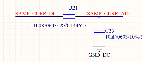

                3. 您是将电路的哪一个部分断开,R21 这颗电阻吗,SAMP_CURR_AD 是 PTC15 吗,SAMP_CURR_AD 只与 SAMP_CURR_DC 通过 R21 连接吗?方便用万用表量一下 R21 电阻SAMP_CURR_AD 端是否与电源短路。

                  @quanfeng 是PTC15,没有短路和上拉情况,加上电阻R21后,采样时可以的,但由于IO是高电平,所以R21上会有电压差,IO什么也没有外接,有个3v电压

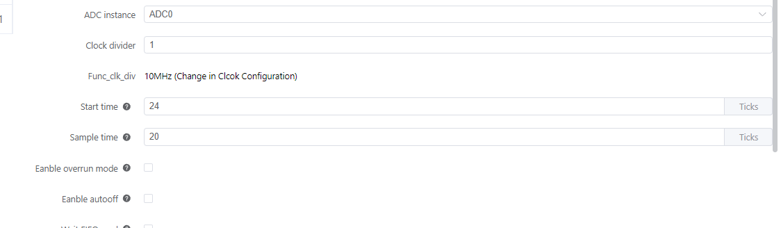

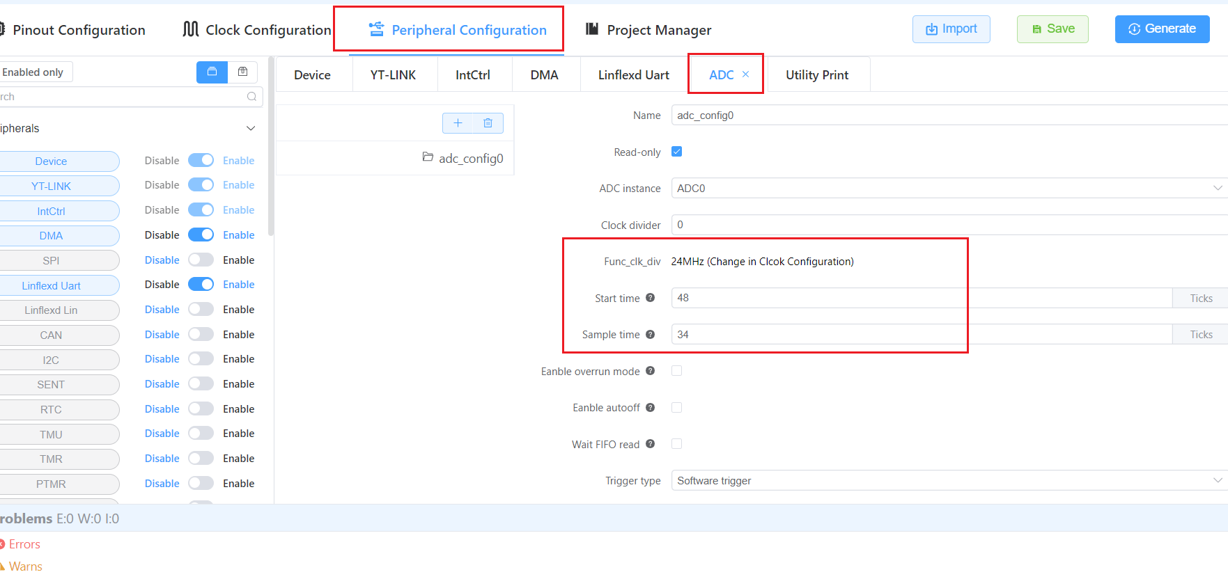

                    Xgq 方便发一下您 YCT 部分 ADC 配置的截图吗,IO 配置为 AD 口的情况,您将 R21 电阻接上后,适当降低 ADC 的采样频率,应该采集的值误差会小很多。
                    Fadc_smp = Fadc_func_clk_div / (resolution +sample + 2)
                    Fadc_smp = ADC 采用频率、Fadc_func_clk_div = ADC 实际工作时钟、resolution = ADC 精度、sample = 采样时间
                    XgqX 1 条回复 最后回复
                      采的是准的,只是目前由于IO的高电平,不能接R21,不然会有压差,配置位ADC模式时,IO不应该时模拟浮空状态吗?
                        ADC转换序列中,ch13 的上一个采样通道是哪一个,电压是多少,驱动能力怎么样
