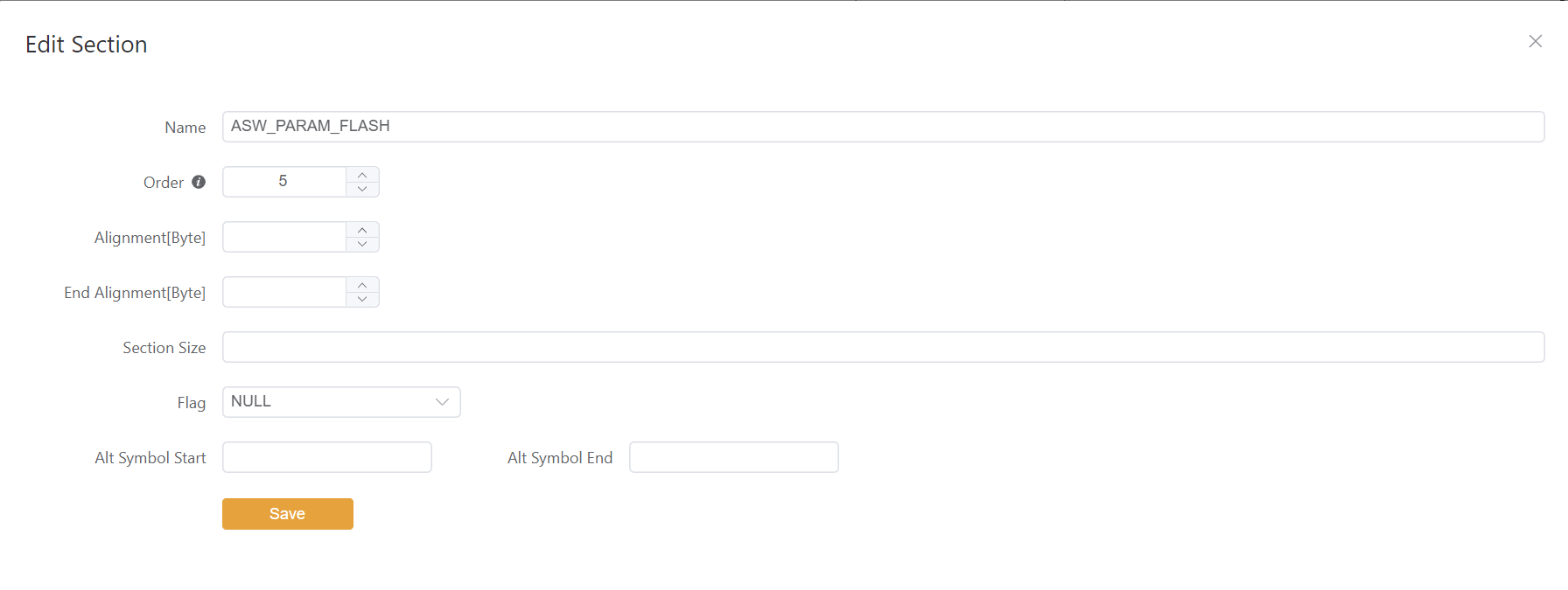

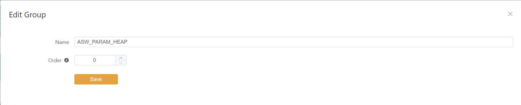

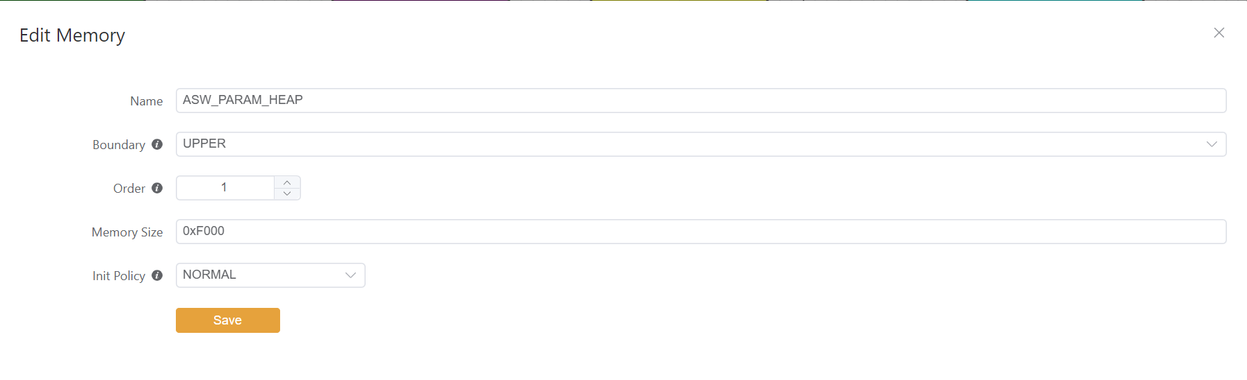

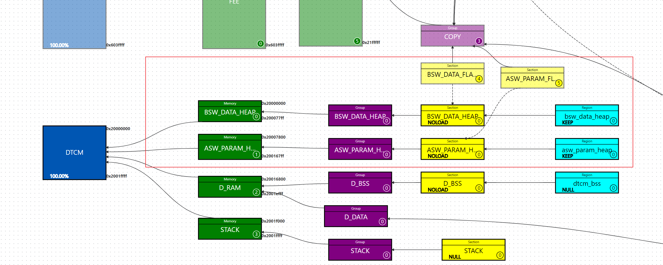

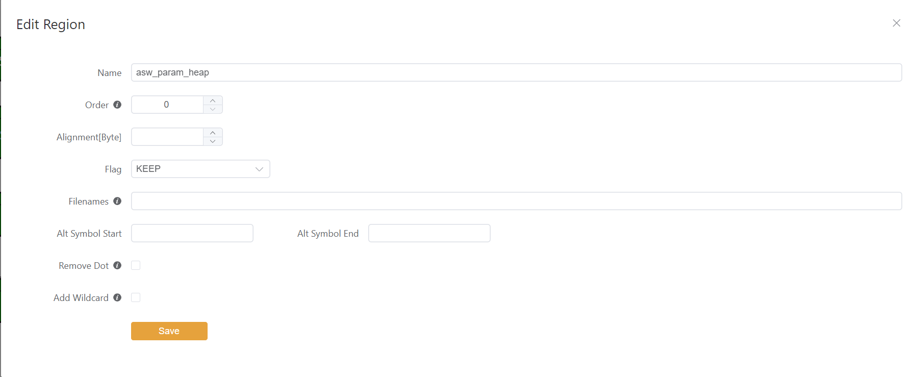

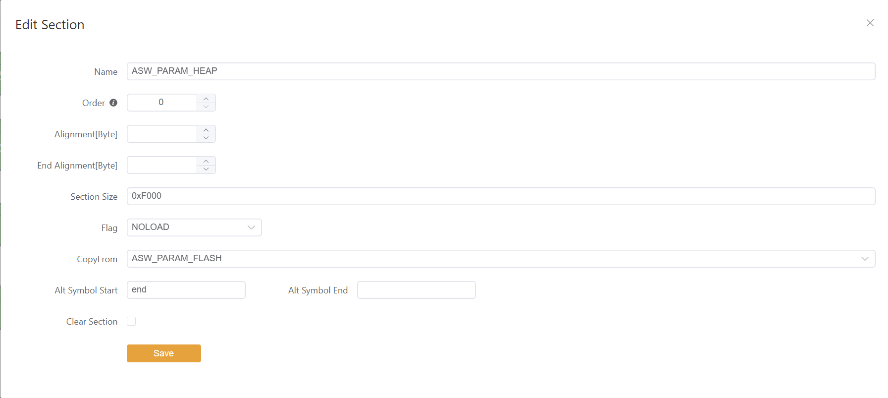

    我从DTCM中划分了2个区域用作全局变量存储,但是发现全局变量的初始化值不对。
    请问应该怎么解决,谢谢!

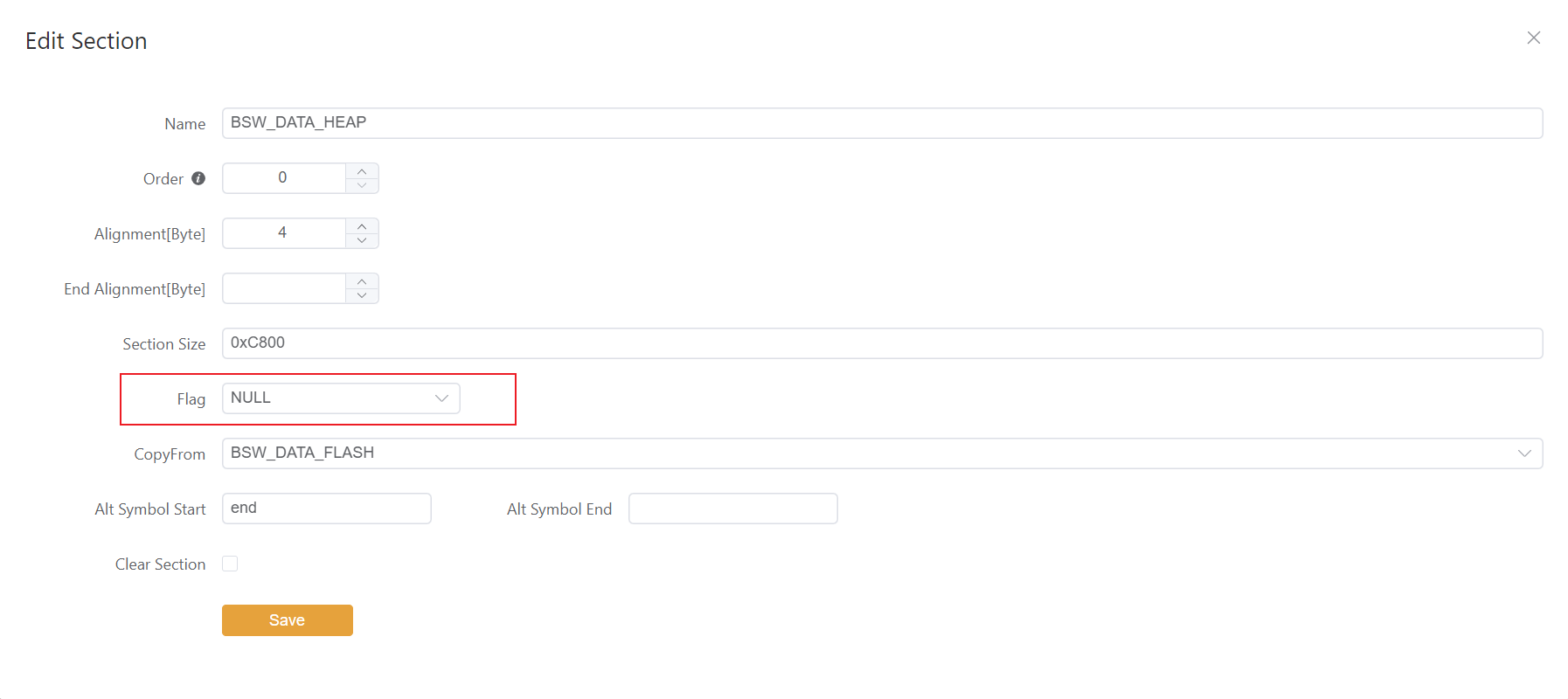

      Frankie 我把section配置页面中Flag从NOLOAD改成NULL,问题解决了。
        1. 检查一些DTCM 相关的init policy
        2. data区域要配置copy from ,才会在启动的时候自动从flash copy 到 ram
