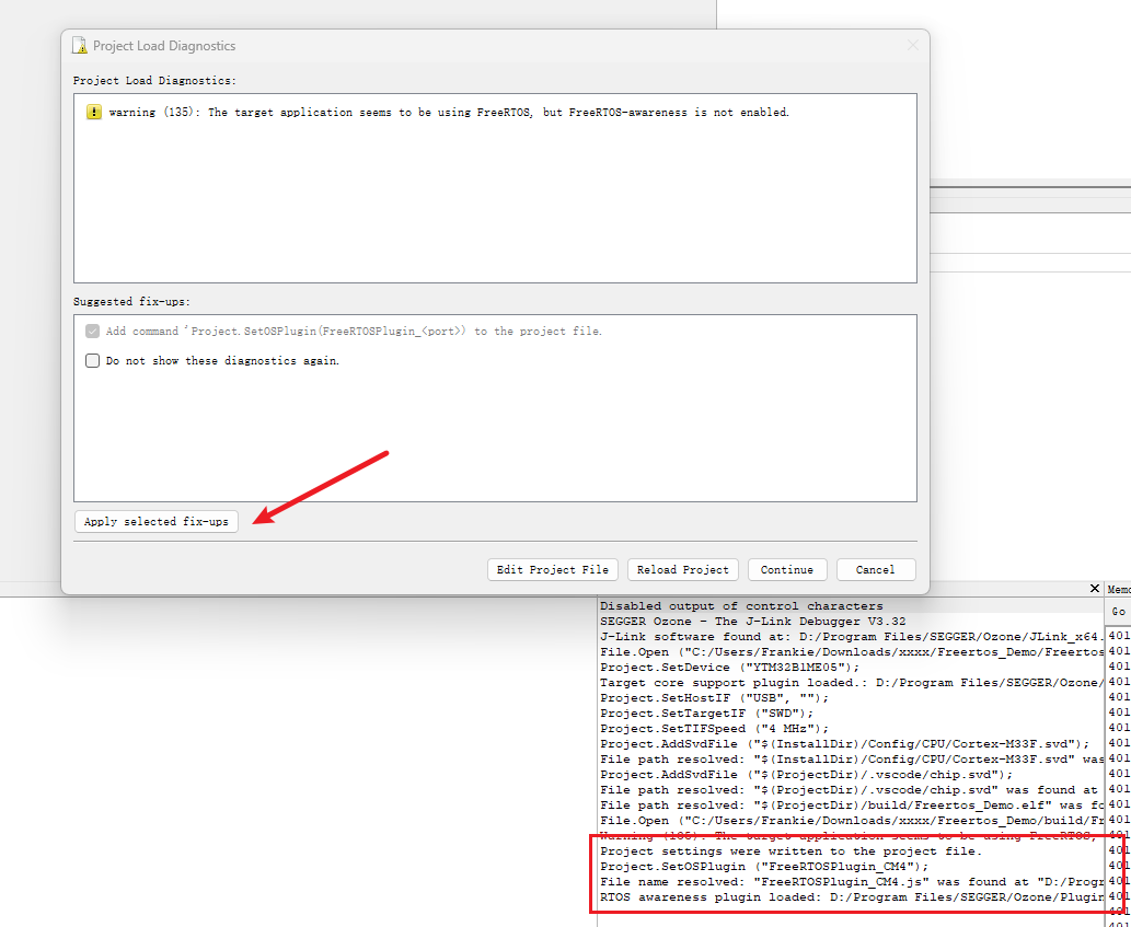

    用Ozone打开存在FreeRTOS的工程时候,会提示如下窗口,选择Apply :

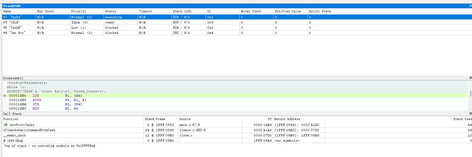

    然后就可以看到这个窗口:

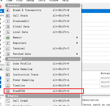

    可以双击各个task,查看每个任务的的 call stack:
