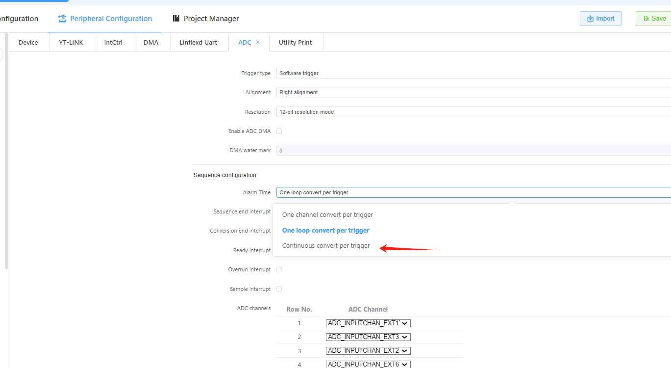

        你是不上选了continuous模式,这个模式是只要启动了ADC,就会不停的转换。可以选one loop convert模式,调用一次start,就全通道转换一次。

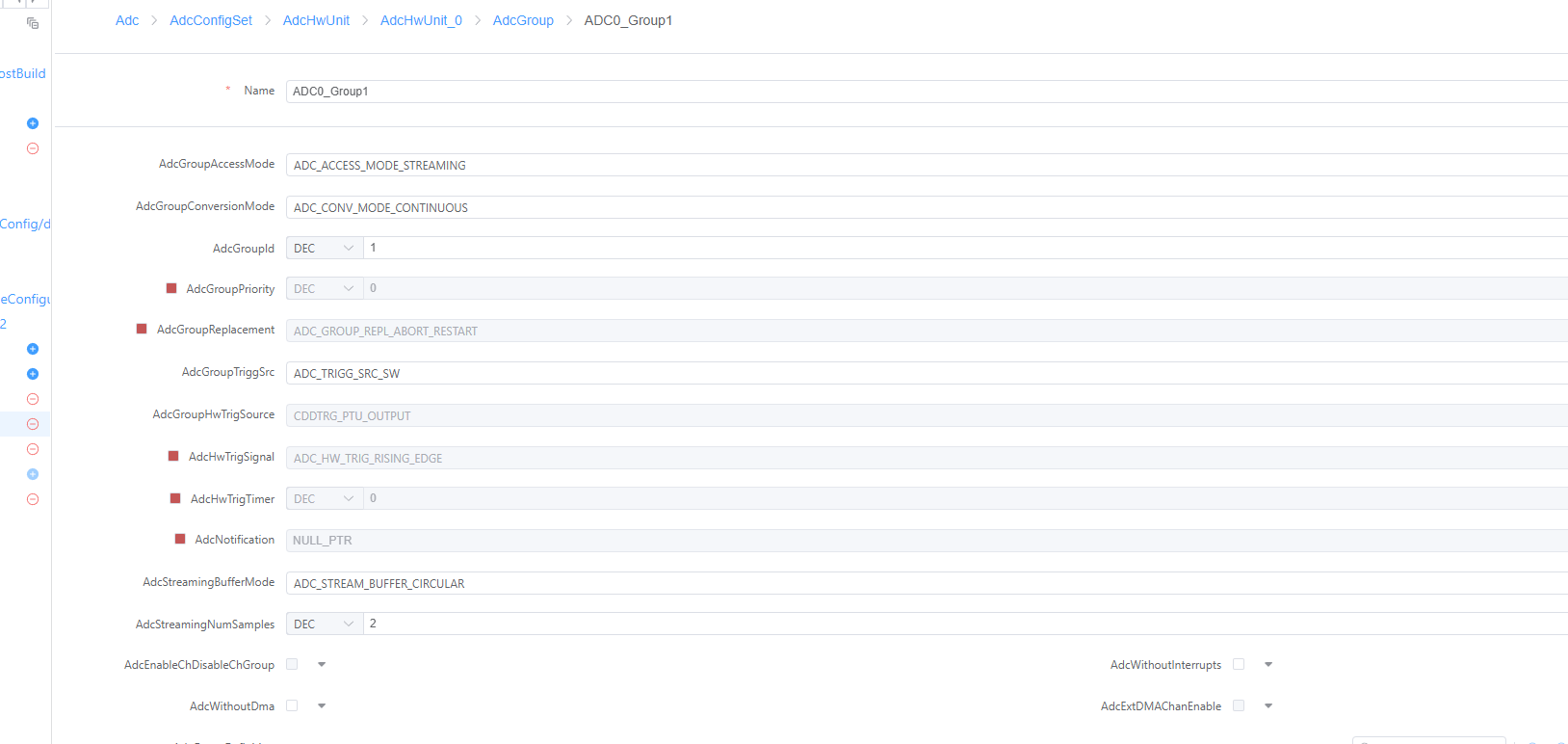

          image.png使用的是MCAL 因为功能需求需要一直进行采样转换

              qinzhao 手册上最高2M的采样率只能用在单次采样吗
              • qinzhaoQ 离线
                qinzhaoQ 离线
                qinzhao YunTu
                采样率是采样的速率,你这是频繁的中断,增加了CPU的负荷。也可以改查询方式
                • LCL 离线
                  LCL 离线
                  LC
                  对,是采样率提高导致中断太频繁了,如果使用轮询模式实时性有点滞后了,性能要达到10us级别的
