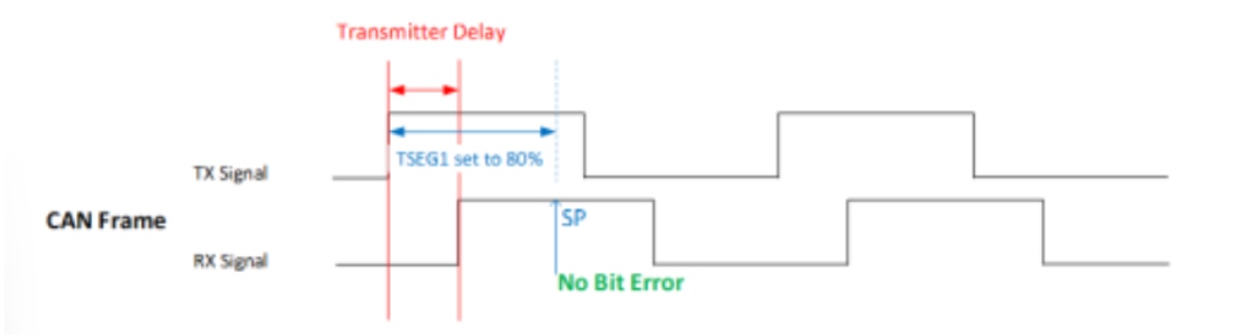

    CAN控制器要经过CAN收发器将信号发往CAN总线,再经过收发器反馈总线信号。而CAN协议规定,发送方发送位时,需要检测接收到的位与发送的位是否一致,否则会产生位错误帧。对于传统CAN来说,因为其最高波特率位1Mbps,位宽只有1us,所以大部分情况下传输的延迟不会超过位宽的一次采样点Sample Point SP (通过TSEG1设置)。发送延时对传统CAN位校验的影响如下图:
    传输延迟受收发器环路延迟、传输距离和传输线缆带来的硬件延时影响。

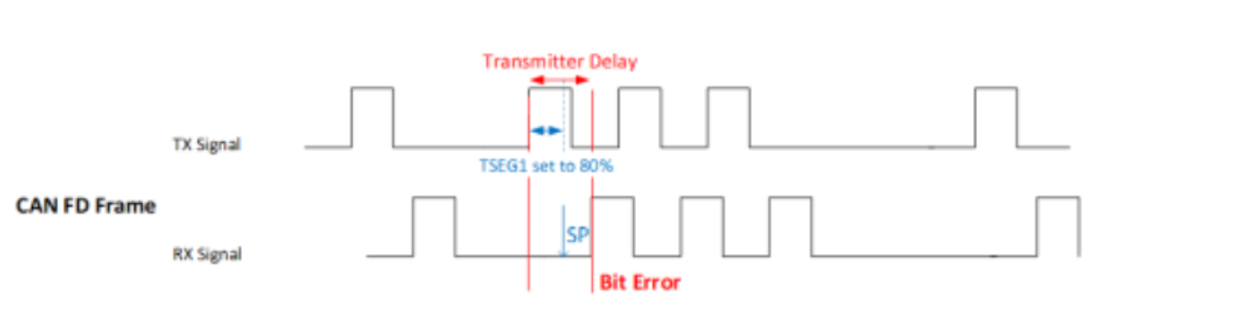

    CAN FD的数据段具有比传统CAN更高的波特率,位宽也更小,因此传输延时对CAN FD的采样准确性的影响就比较大了,在一次采样点采样容易产生位错误。发送演示对CANFD位校验的影响如下图:

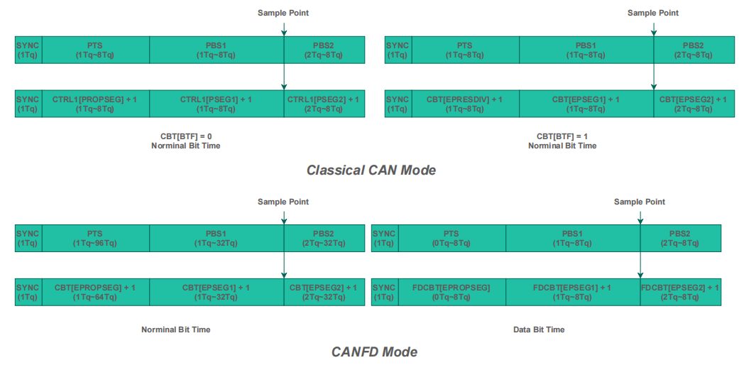

    2.2 TQ

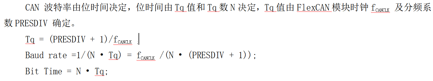

    传输的个bit位由若干个Tq组成,根据功能传输一个BIT位需要分成四个阶段:同步段、传输段、相位缓冲段1和相位缓冲段2.
    2.3 同步段(Sync_Seg)
    用于实现时序调整,总线上各个节点的跳变沿产生在同步段内,通常为1个Tq;
    2.4 传播段(Prop_Seg)
    用于补偿网络上的物理延迟时间。这些延迟时间包含信号在总线上的传输延迟和CAN节点内部的处理延迟。传播段保证了2倍的信号在总线上的延迟时间;
    2.5 相位缓冲段1(Phase_Seg1)和相位缓冲段2(Phase_Seg2)
    用于补偿跳变沿的相位误差,其长度会在重同步的实现过程中延长或缩短。
    采样点位于相位缓冲段1的结尾。由于相位缓冲段1和相位缓冲段2能够延长或缩短,采样点也能够随之变化。

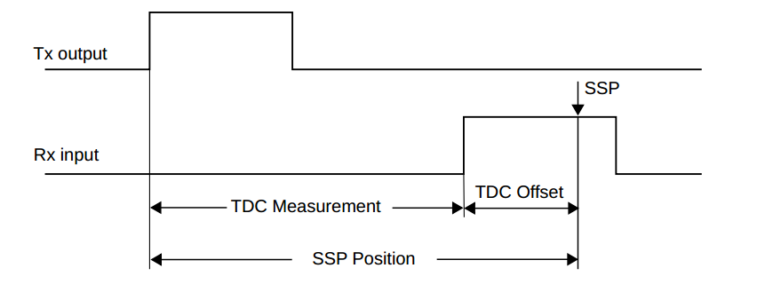

    2.6 收发器延迟补偿(TDC)
    当开启TDC后,控制器将自动测量Tx信号线上FDF位到r0位下降沿与Rx信号线上FDF位到r0位边沿的之间的延迟时间(FDF位是CAN FD帧的“身份证”,隐性电平标志协议升级;r0位的下降沿与FDF跳变共同构成TDC延迟测量的时间锚点,二者协同保障高速数据段可靠传输)

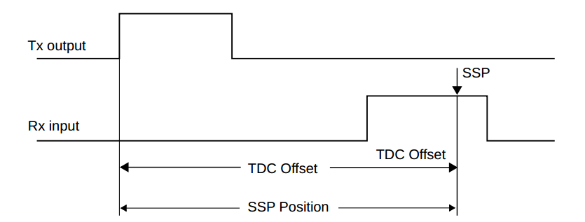

    第二采样点由transceiver loop delay收发器环路延迟和可配置的transceiver delay compensation offset收发器延迟补偿偏移组成。

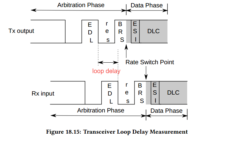

    Transceiver loop delay收发器环路延迟是在每个发送帧中从EDL位(同FDF位)到下一位r0的边沿,对应发送位边沿和接收位边沿之间测量的。测得的loop delay不足以用于定义secondary sample point,因为它与位边沿有关.

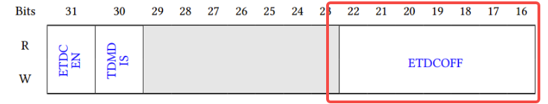

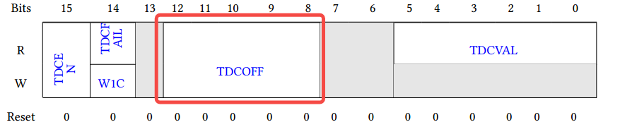

    Transceiver delay compensation offset收发器延迟补偿偏移用于将secondary sample point从边沿转移到bit time内的中间点,远离其边沿。因此,offset值不能大于data phase的bit time.所以为了使TDC可靠地工作,偏移必须使用最佳设置,但是根据是否支持BTE特性分为以下两种情况
    ·不支持BTE
    ·支持BTE,若设置CAN_ETDC.TDMDIS为1, T则DC offset不能照搬RM里的公式,应按以下公式配置:

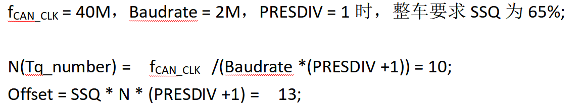

    SSP * Tq_number * (PRESDIV + 1)

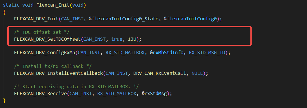

    计算出正确offset后,调用API
    void FLEXCAN_DRV_SetTDCOffset(uint8_t instance, bool enable, uint8_t offset);
    例:
    API在FLEXCAN_DRV_Init后调用,参考代码如下:
    注:
    1. 代码为了兼容所有系列芯片,LE系列芯片特性不支持BTE,其余系列支持BTE,用户配置OFFSET时无需关心开启或未开启BTE,
      2.支持BTE的OFFSET为7位,最大为127
      不支持BTE的OFFSET为5位,最大为31
