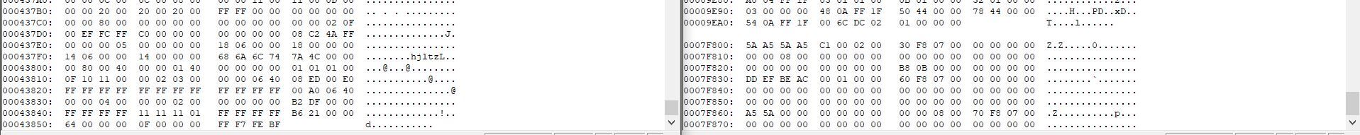

    ME05芯片,使用工具配置好Secure Boot后生成代码(IAR环境)再合并相关文件到项目代码,编译后生成的hex相较于demo的hex缺少了包含BVT信息的这段地址。001.JPG
      编译没包含 secure boot 相关的配置文件

        Diga 不是包含在secure_boot_config.c和.h文件里吗?我是在IAR工程里直接把.c文件Add进去了

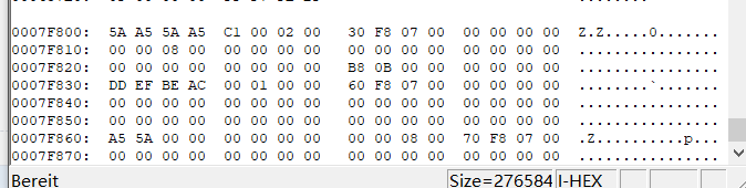

                  Diga 这个属实不方便啊,我截了张block分配图,左侧是我的hexfc71faef-3744-408d-9bf0-3fc80e2e41ae-image.png
                    那你对一下 demo 生成的hex跟你这个 hex,在 BVT 段,有哪些不一样把

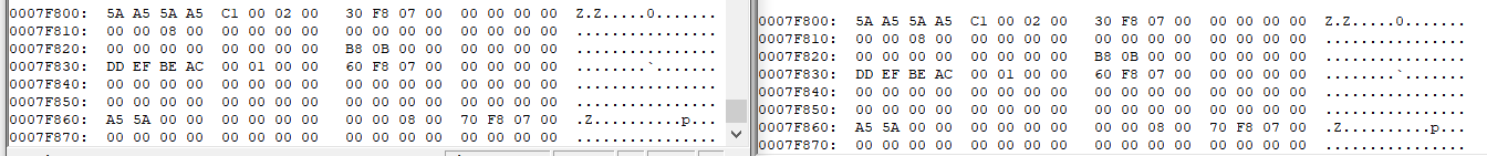

                      Diga d172906f-df0e-4e3e-b231-5a6ecaa048e2-image.png这一块的数据没什么区别
                        0x0000 地址跟 0x4000 地址里的内容再确认一下

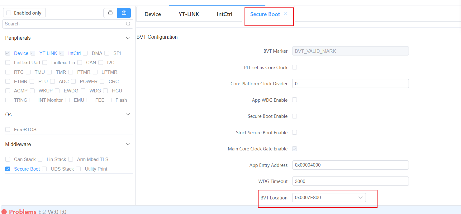

                          以及这个配置有无问题

                            Diga 这段是Boot的地址吧?这块需要保持一致吗?
                              你的应用程序里不应该包含 0 地址,0~0x4000 是我们的安全启动代码将要存放的位置

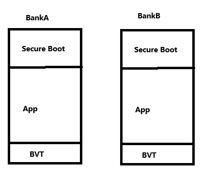

                                    Diga 你好,上面这个问题我解决了,目前有个比较关键的问题:我们的系统使用的是A/B分区启动,之前是没有划分BOOT这块地址的,直接从0x00开始执行。我看工具里只有一个APP跳转地址的配置项,我应该怎么适配代码?
                                      写于 最后由 Diga 编辑
                                      #18
                                      A B 面各放一段Secure Boot
                                      White_AdamW 1 条回复 最后回复

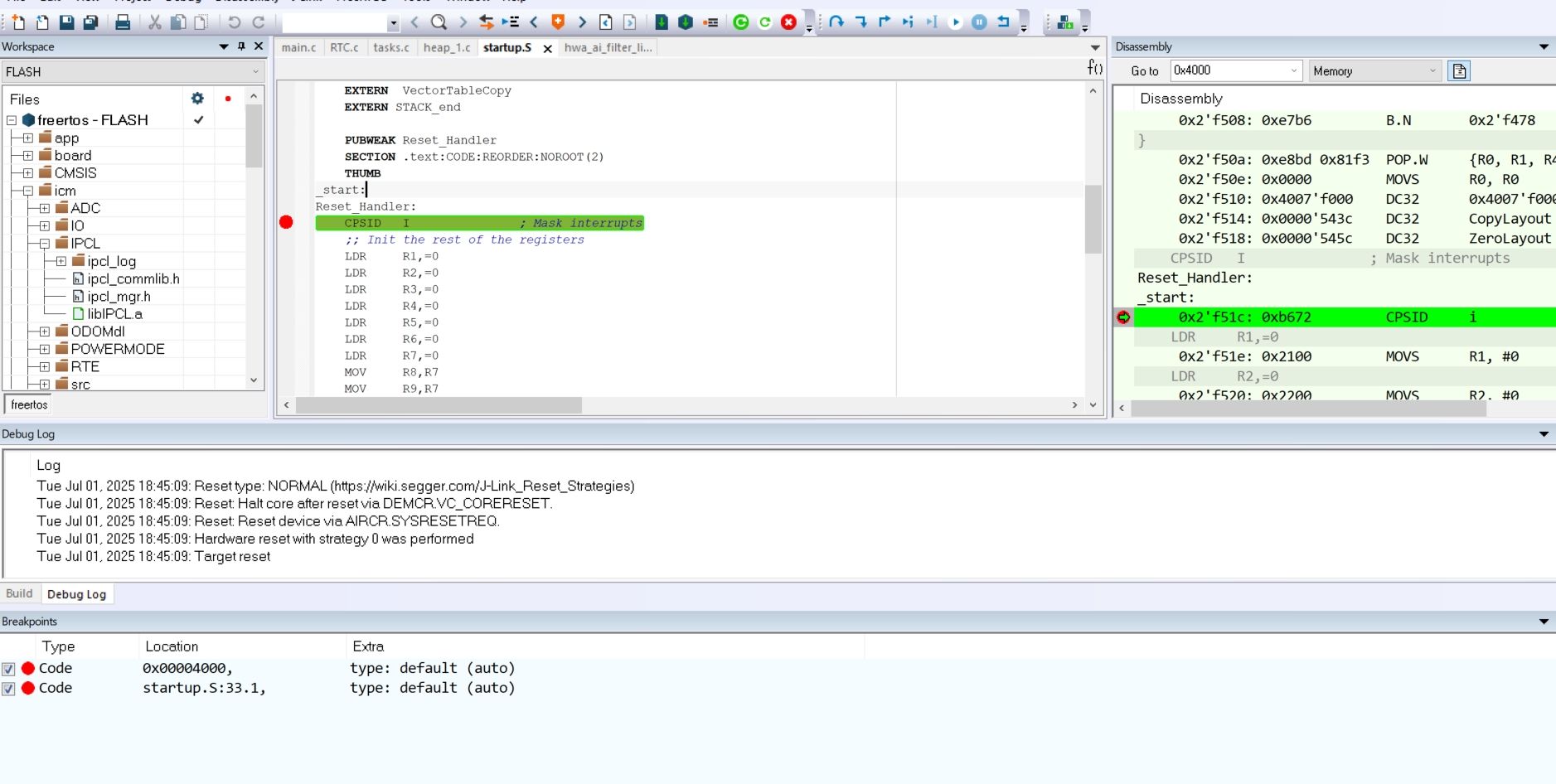

                                        Diga 195704b9-257c-435b-8876-03c81eae3de9-img_v3_02np_4e0daf02-91de-4cac-b728-ef2fb69d1b4g.jpg dd593372-7bab-434a-8300-cf4585d32b65-img_v3_02np_4941599c-6966-4895-ae31-66161bdede9g.jpg 你好!我今天又遇到一个问题,我把安全启动代码合并到项目中,烧录固件后,启动调试,代码从启动文件开始运行,直接跳过了BOOT段,如我图中所示,0x4000这个断点没有停,我想请教一下有没有什么排查思路?
                                          #20
                                          PC 不会停在这个地址的,这个地址存放的是你的 reset hander,直接去 reset handler 位置
