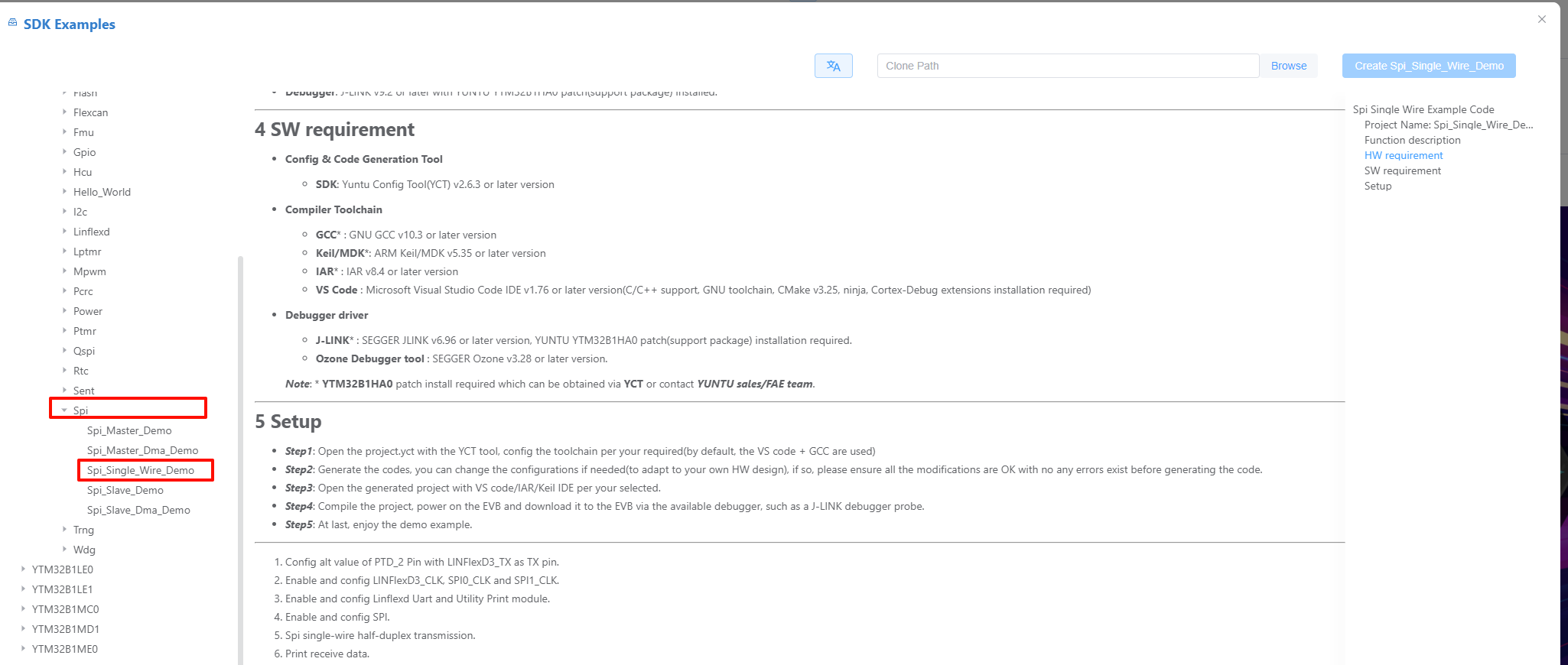

      应该是使用spi模块的2先模式吧,可以参考yct工具里面spi的single wire 这个demo
