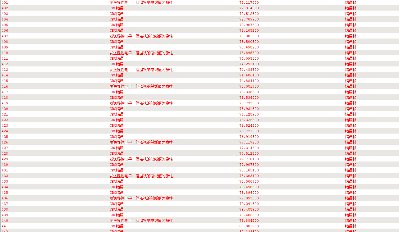

  4. YTM32B1MC03H0MLFT 使用keil时,编译器优化开到-1后,CAN发出的数据异常,使用CAN盒无法识别到波特率,但是一直由错误帧弹出,并且其他外设中断无法进入,编译器优化开到-1后,在初始化CAN外设的过程中,程序进入HardFault_Handle故障

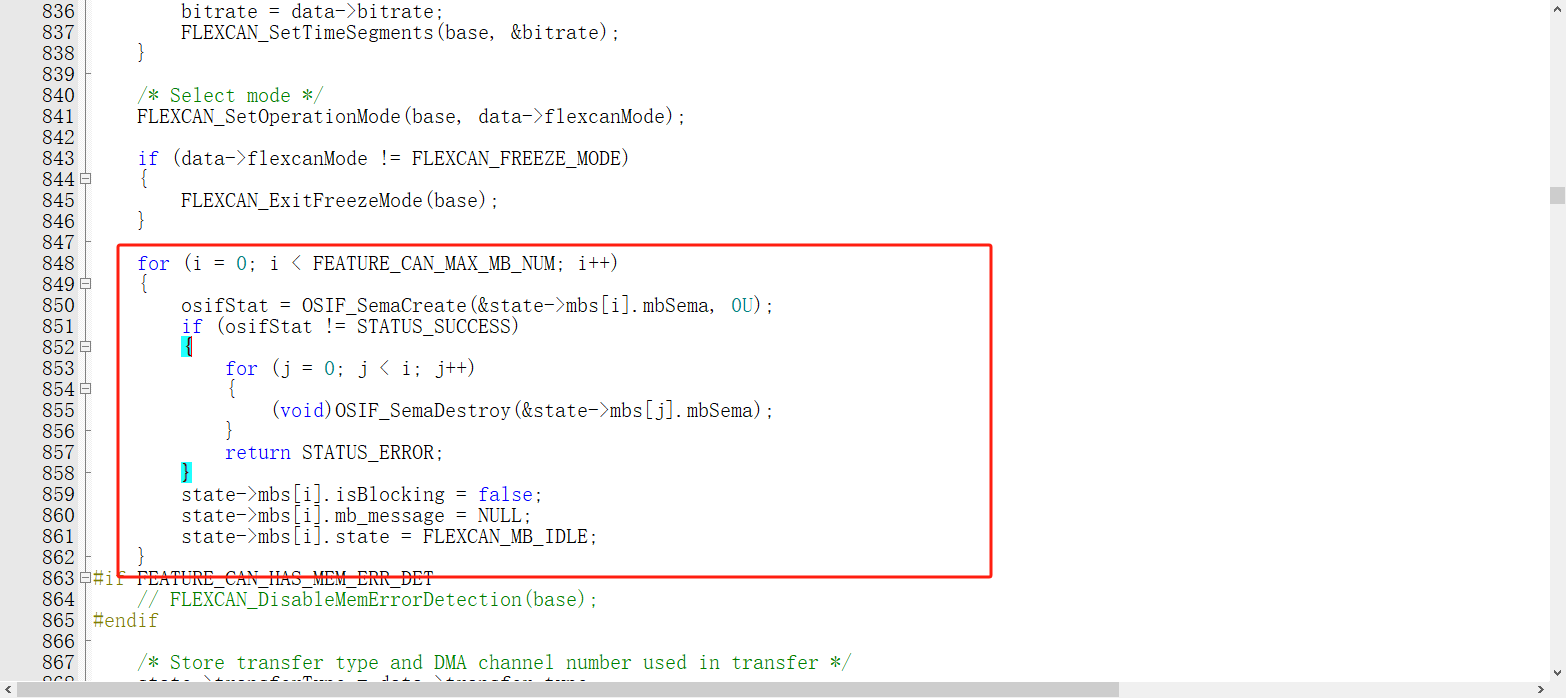

    在调用FLEXCAN_DRV_Init函数时,执行osifStat = OSIF_SemaCreate(&state->mbs[i].mbSema, 0U);时进入故障
