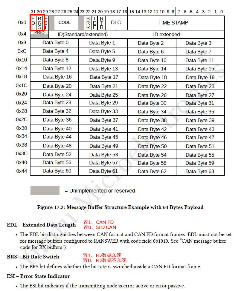

    Mailbox的结构体中是有对应的位来判断的。
    对应到SDK则判断接收的flexcan_msgbuff_t结构体中的CS即可。

    PRINTF("Rx CS = %x\n", rxMsg.cs);
    if(rxMsg.cs & CAN_MB_EDL_MASK)
        PRINTF("Message is FD\n");
    }else
        PRINTF("Message is not FD\n");
    if(rxMsg.cs & CAN_MB_BRS_MASK)
        PRINTF("Message is BRS\n");
    }else
        PRINTF("Message is not BRS\n");
