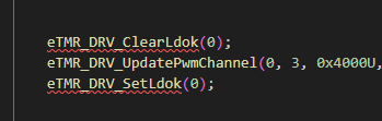

    2. PWM更新
      如何确保PWM修改周期和占空比能成功?
      Q:如何确保PWM修改周期和占空比能成功?
      A:有标准流程来确保操作成功。
      先清LDOK标志位,然后修改PWM的周期和占空比,再设置LDOK标志位。 只有这样才能确保加载成功。
      如下图所示:在操作影子寄存器之前,清LDOK标志位,保证每次都可以成功写入PWM。
