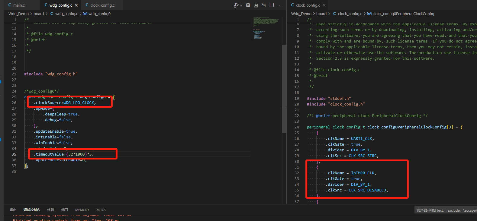

    LPO是32K,16分频, 8000超时,应该是4秒, 无论我怎么改这个超时都是无效的。请问是为什么呢?

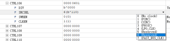

          你选的 WDG 的计数时钟是不分配的 LPO,还是32kHz
          第一张图配置的是 IPC clock,即模块的功能时钟
          jankyJ 1 条回复 最后回复
          • jankyJ 离线
            jankyJ 离线
            janky
            在 回复了 Diga 最后由 janky 编辑
            Diga 在 YTM32B1MC03H0MLH ,看门狗,WDG,怎么设置时间都无效 中说:
            不分配的 LPO,还是32kHz
              模块的功能时钟是图里这个,就是2k,但计数时钟是第二张图里配置的32k。
              两个时钟是分开的
              要是想要两个时钟 sync 一下,就把第二帐图里配置成 IPC 的

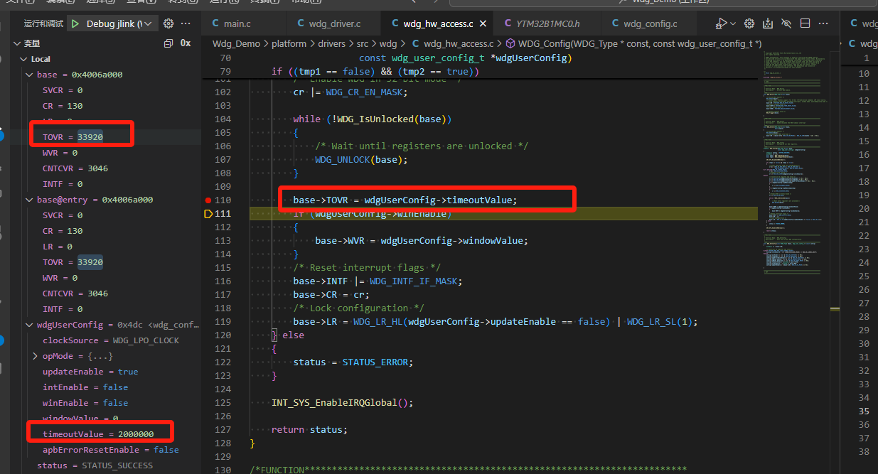

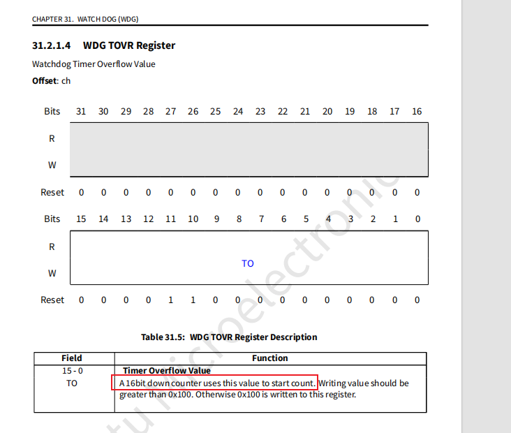

                  找到原因,但是不知道怎么修复, 看门狗寄存器base->TOVR的值, 并不是我要设置的值。
                    在 回复了 janky 最后由 编辑

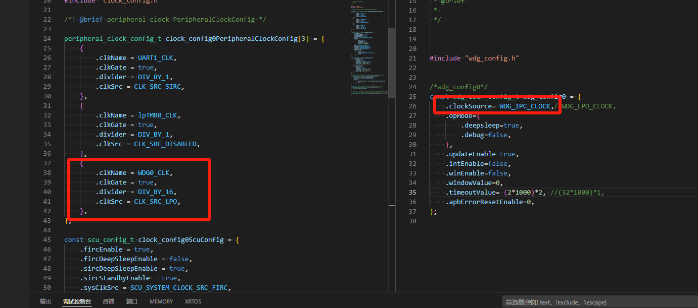

                    janky 时钟配置界面那边配置的是 LPO,分频16,也就是 2k
                    模块配置界面那边配置的是 LPO,分频是1,也就是32k,模块配置界面都没有分频系数配置,你怎么分频
                    jankyJ 1 条回复 最后回复
                    • jankyJ 离线
                      jankyJ 离线
                      janky
                      Diga 意思是我在时钟配置界面配置的分配, 对看门狗是不起作用的吗? 看门狗仍然是32K?
                        WDG 这个模块,你在时钟界面配置的时钟只是供 WDG 正常工作,例如寄存器读写之类的。WDG 的计数时钟是内部配置的,不能分频,但可以选择与时钟界面配置的时钟一致,可以参考我第一个回复

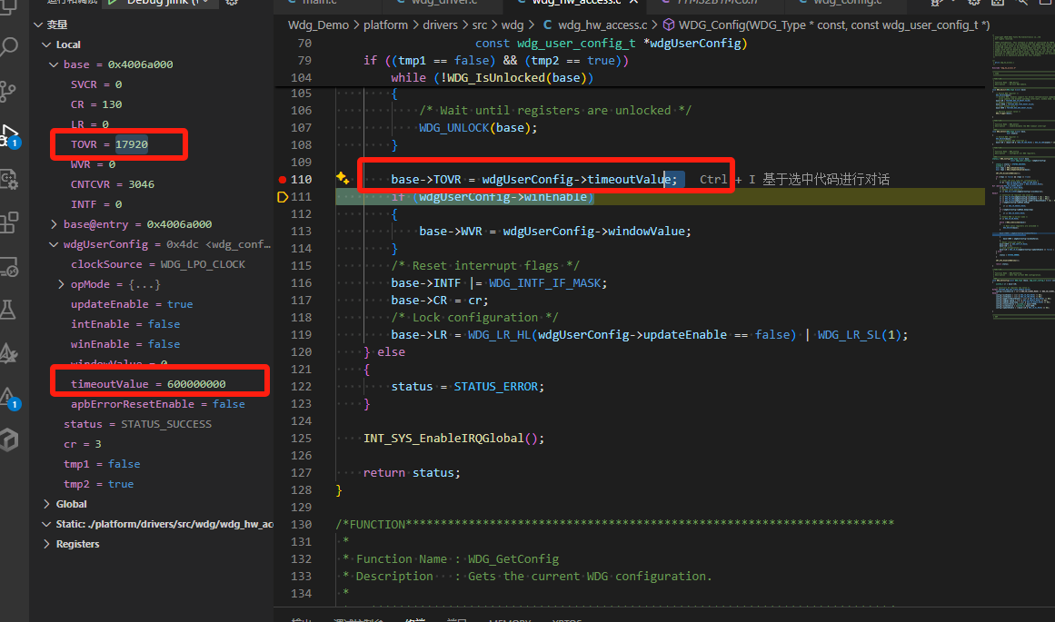

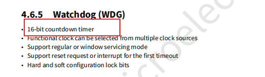

                            janky 需要注意一下MC0 WDG计数器是16 bit的
                            jankyJ 2 条回复 最后回复
                            • jankyJ 离线
                              jankyJ 离线
                              janky
                              在 回复了 zyq 最后由 编辑
                              不是32bit吗? 寄存器结构体就是用32. 数据手册没有描述,
                              zyqZ 1 条回复 最后回复
                              • jankyJ 离线
                                jankyJ 离线
                                janky
                                在 回复了 zyq 最后由 编辑
                                zyq 如果是16bit, 又不能分频,32K, 最多只能2秒多一点点。 这样要频繁唤醒喂狗啊。我已经选了最慢的时钟了。

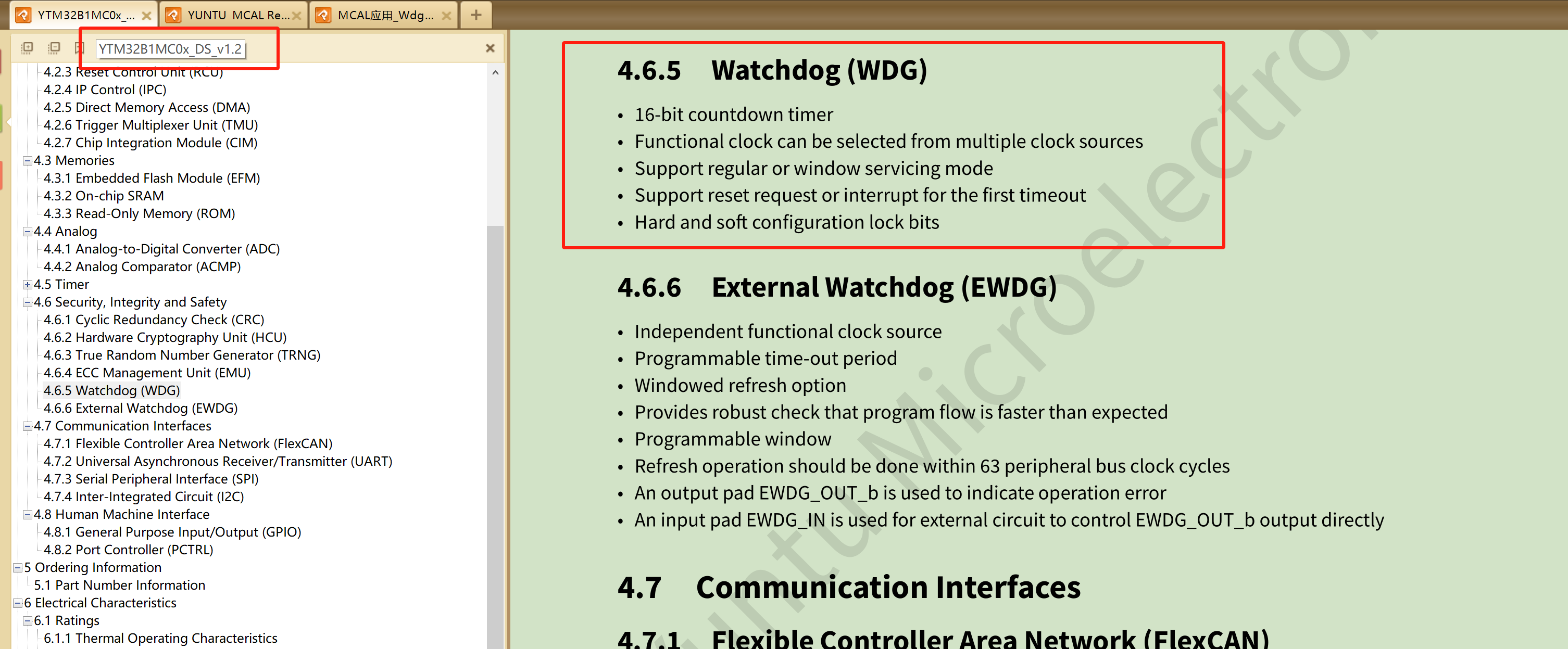

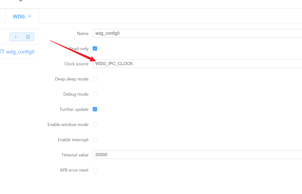

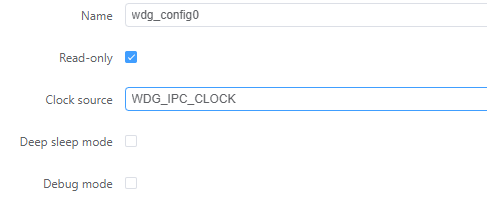

                                  #16
                                  janky
                                  1. 手册里有的
                                  1. 可以分频,按照前面同事的回复配置即可,WDG模块中选择IPC时钟,Clock Configuration里面分频
                                  jankyJ 2 条回复 最后回复

                                    janky
                                    在 回复了 zyq 最后由 编辑
                                    #17
                                    zyq
                                    感谢你的指出, ,看门狗选WDG_LPO_CLOCK, 配置时间生效了,但最长只能2秒多。
                                    那我这样设置,看门狗频率会是多少呢? 我猜是2K, 但是并不对,我设置 .timeoutValue= (2*1000)*2, 很久都没复位。

                                        #19
                                        是2K,是不是你配置了中断,第一次超时后进中断了,第二次才复位。
