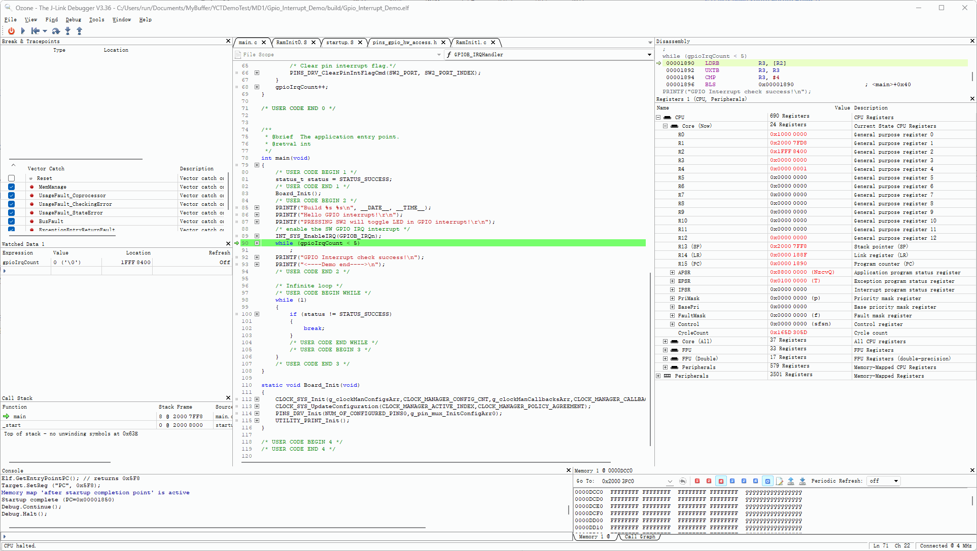

    下面以YTM32B1MD1的GPIO_Interrupt_Demo工程举例:
    使用数据断点观察gpioIrqCount在何时被修改:
    详细解释如下:
    3a5263bd-0fff-42a1-b3e8-e0bc43cab273-image.png f1208a40-f317-4c34-aae5-bc8824f93ad1-image.png
    • 注意数据断点个数,超过了支持的个数并不能配置成功(可以通过该方式来确认支持的个数)

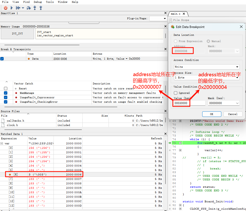

      针对任一字节的数据断点,如0x20000006,需注意如下规则:
