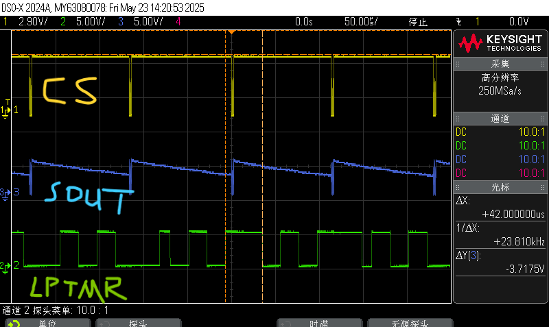

    1.片选发送完成后很长状态才能切换完成。
    添加了个LPTMR的定时器, SPI发送数据的时候影响到了LPTMR定时器中断了,没办法稳定产生48KHz的定时器。请问修改SPI那一设置能不会影响到定时器。
    需求是SPI使用DMA发送,尽量不占用CPU资源。能在48KHz 内发送完成。
      这个是因为每次传输完成,需要进入 DMA 完成中断来结束当前传输,以及SPI 传输完成中断来结束传输状态。
      如果你频繁的调用 传输 的 API,则每一次传输完成都需要一些时间在中断内处理。
      如果你要发长数据,可以把发送数据加长,在传输过程中,lpTMR 的定时器中断事件不受影响

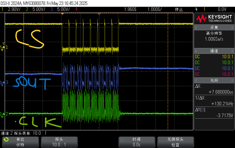

        @Diga下图是SPI的时序图,其实DMA3us的时候就把数据发送完成了,可是状态切换到下次发送为什么需要接近100us,状态切换等待时间要比发送时间长很多。
