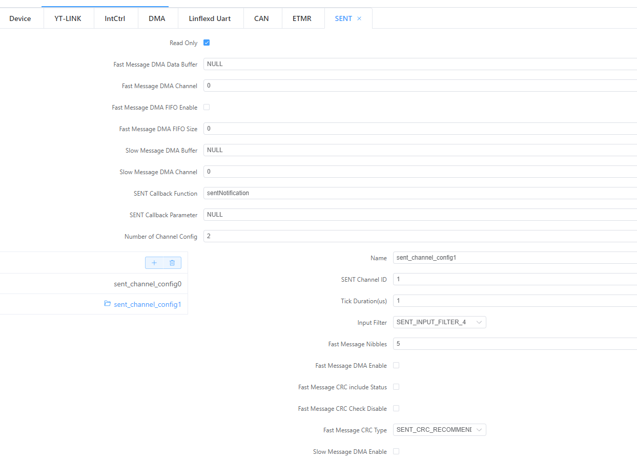

    我配置代码如下所示

    我使用tick为1us,Fast Message Nibbles为5的报文。
    输入波形如图所示
    我的单片机无法检测到sent报文的存在,并且无法定位错误。

    能否提供更详细的说明文档,感谢。
