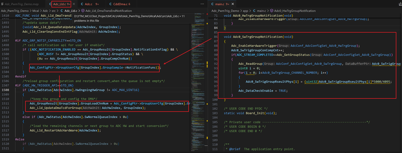

      如Demo所示,ADC0配置为DMA传输模式,Adc0_HwTrgGroup采用MPWM硬件触发,Adc0_SwTrgGroup软件触发模式。两个Group轮换采集,在main函数中启动两个Group后,在Adc0_SwTrgGroup的通知函数中disable 硬件Group(交由Adc0_SwTrgGroup转换),然后再软件Group的通知函数中启动硬件Group转换。

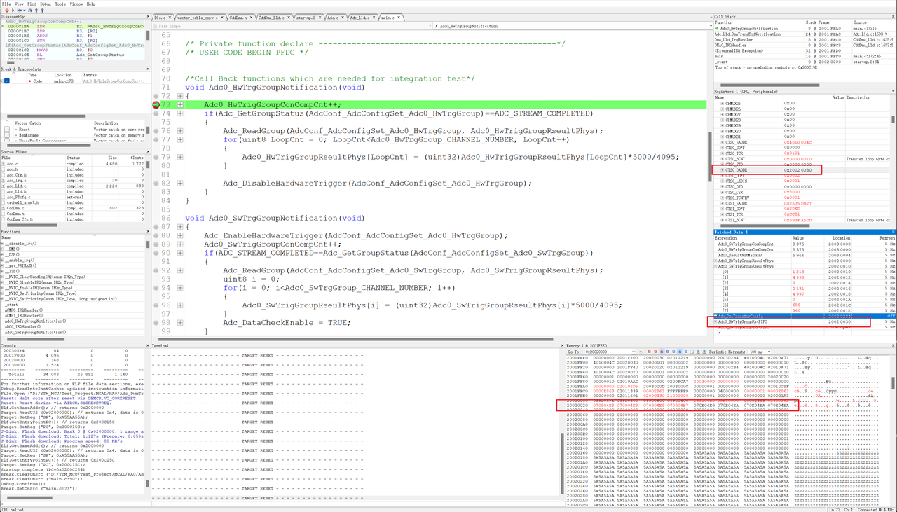

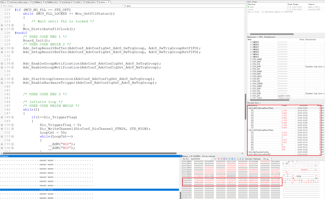

    查看转换结果发现,硬件通道组转换结果Adc0_HwTrigGroupRseultPhys完成一次数据更新后即不再发生变化。查看转换结果原始数据以及转换完成后DMA寄存器状态,发现在完成Adc0_HwTrgGroup转换后,DMA目的地址为0x20020030该地址为Adc0_HwTrgGroup数据区起始地址,此时目的地址应为缓冲区结束地址(0x20020040)。同时RAM存储器中Adc0_SwTrgGroup转换结果存储区数据被异常更新,且其值与Adc0_HwTrgGroup的输入值相符。即Adc0_HwTrgGroup的转换结果被异常传输至Adc0_SwTrgGroup的结果缓冲区中。

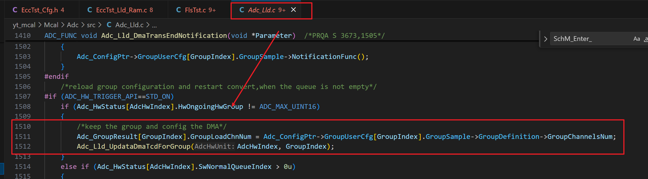

    据前文现象分析描述可知,Adc0_HwTrgGroup的转换结果被错误传输至Adc0_SwTrgGroup的结果缓冲区中,从而导致Adc0_HwTrgGroup结果不能正常更新。检查ADC模块中DAM TCD配置发现如下问题,在ADC DMA完成中断通知函数中, 存在调整DMA TCD的代码,该处代码是为了连续硬件触发同一Group时调整DMA TCD(回退一个主循环需要的空间)。
    但是本Demo中,在软件Adc0_SwTrgGroup完成后,在其通知函数中即启动Adc0_HwTrgGroup转换,此时导致下图中1511行代码被执行,从而导致代码调整Adc0_HwTrgGroup的DMA TCD目的地址时将其错误调整至0x20020020(该地址为Adc0_SwTrgGroup结果缓冲区起始地址),从而导致Adc0_HwTrgGroup的转换结果被异常传输至Adc0_SwTrgGroup的缓冲区中。

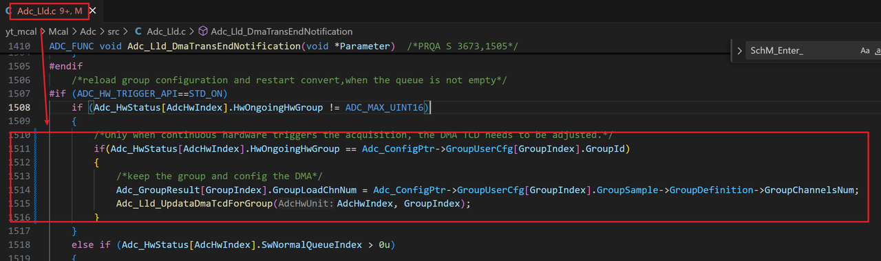

    由上述分析可知,在ADC DMA完成中断通知函数中, 仅需要对连续硬件触发同一个Group调整DMA TCD,当前转换的Group不是连续运行的Group时,即不需要调整TCD。因此可按照如下所示方式修改代码:
    4. 整改验证
    修改后再次运行前文所示Demo, 软硬件触发Group采集结果均正常。
