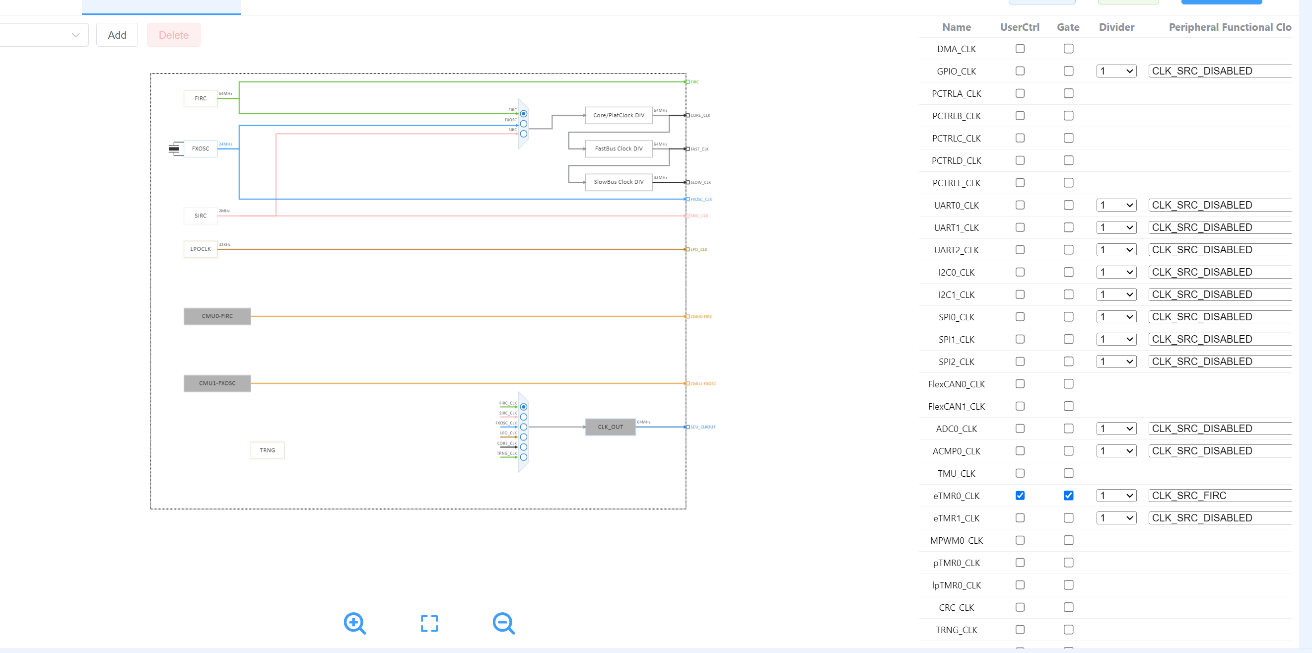

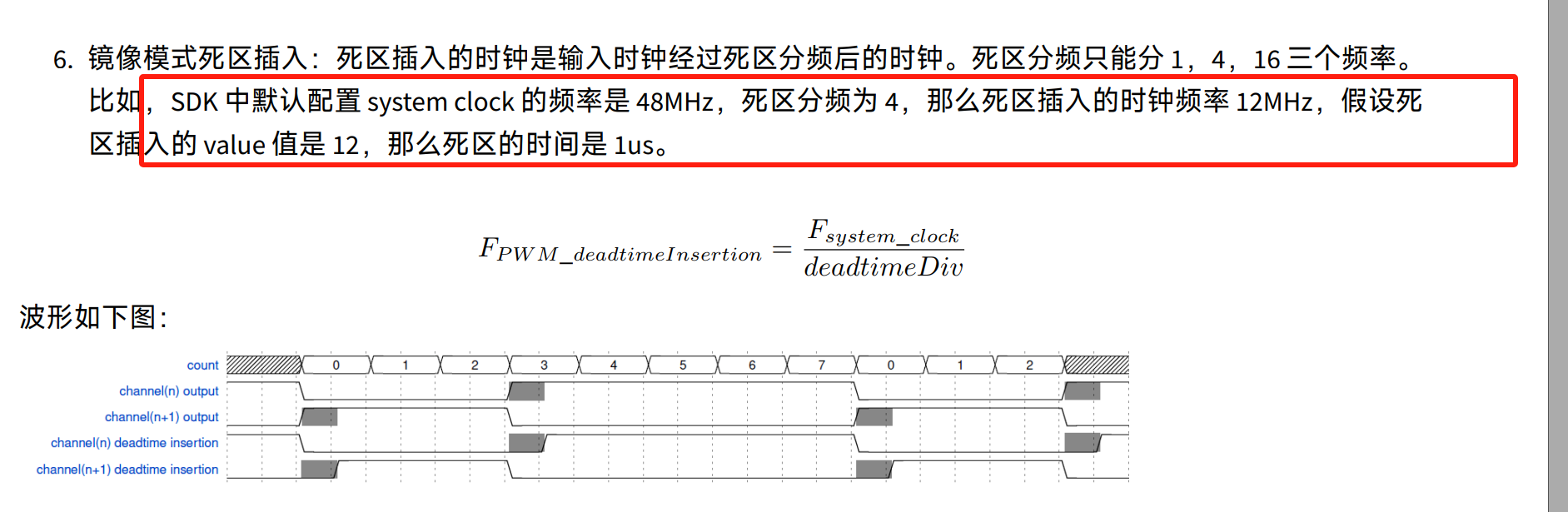

    你好,我想请问一下这个死区时间是怎么计算的,我按照参考文档来计算,MC03系统时钟应该是80M主频,计算这个value值80得出来的应该是1us,但是实际采出来的死区是2us
