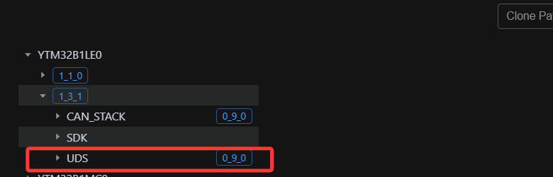

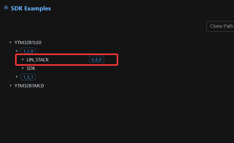

            您好,如上,导入lin模块后,LIN_Stack和UDS模块在不同的版本里,导致生成还是提示moudele缺失。我要怎么处理呢?怎样可以删除1.1.0的lin_stack下载到1.3.1呢
              写于 最后由 jiankang_wang 编辑
              这是由于你获取到的 Lin_Stack 安装包是基于 SDK1.1.0 的,需要联系 FAE 获取 1.3.1 版本的 Lin_Stack 中间件。
              Lin_Stack 安装到哪里不是由用户指定的,是根据其依赖的 SDK 版本自动对应到不同的位置

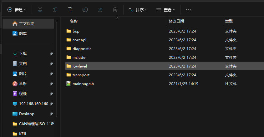

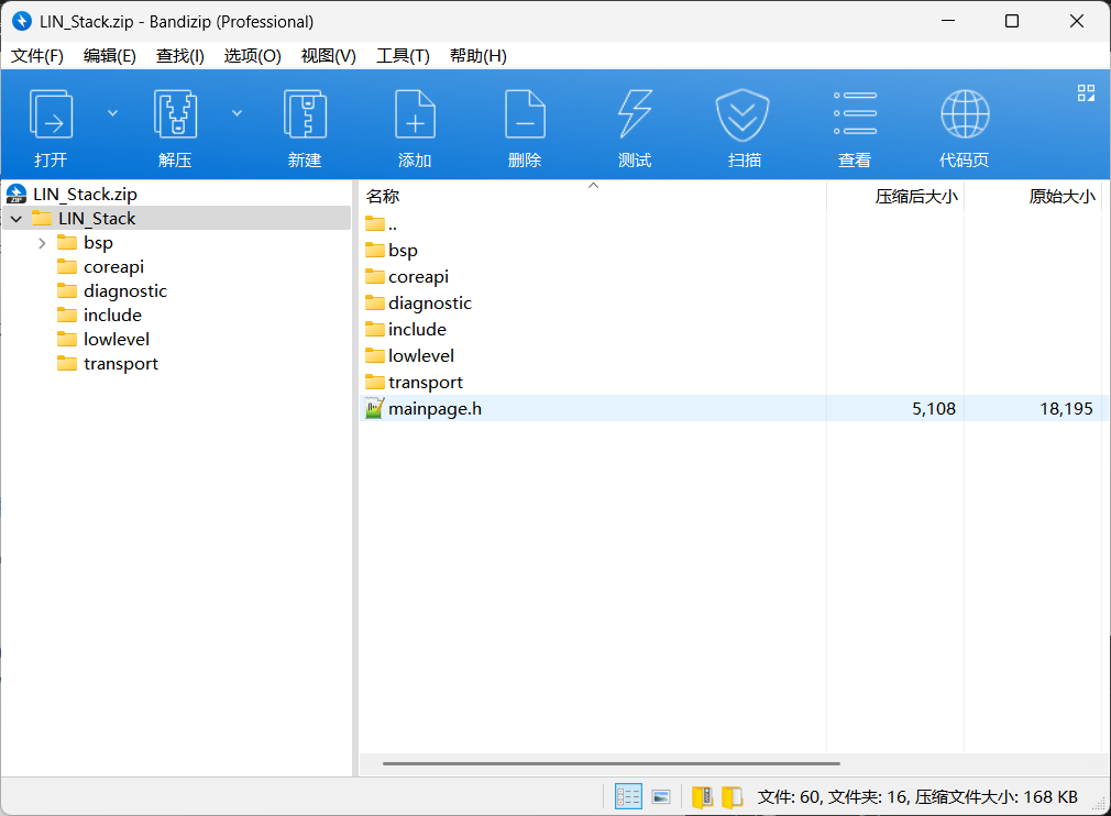

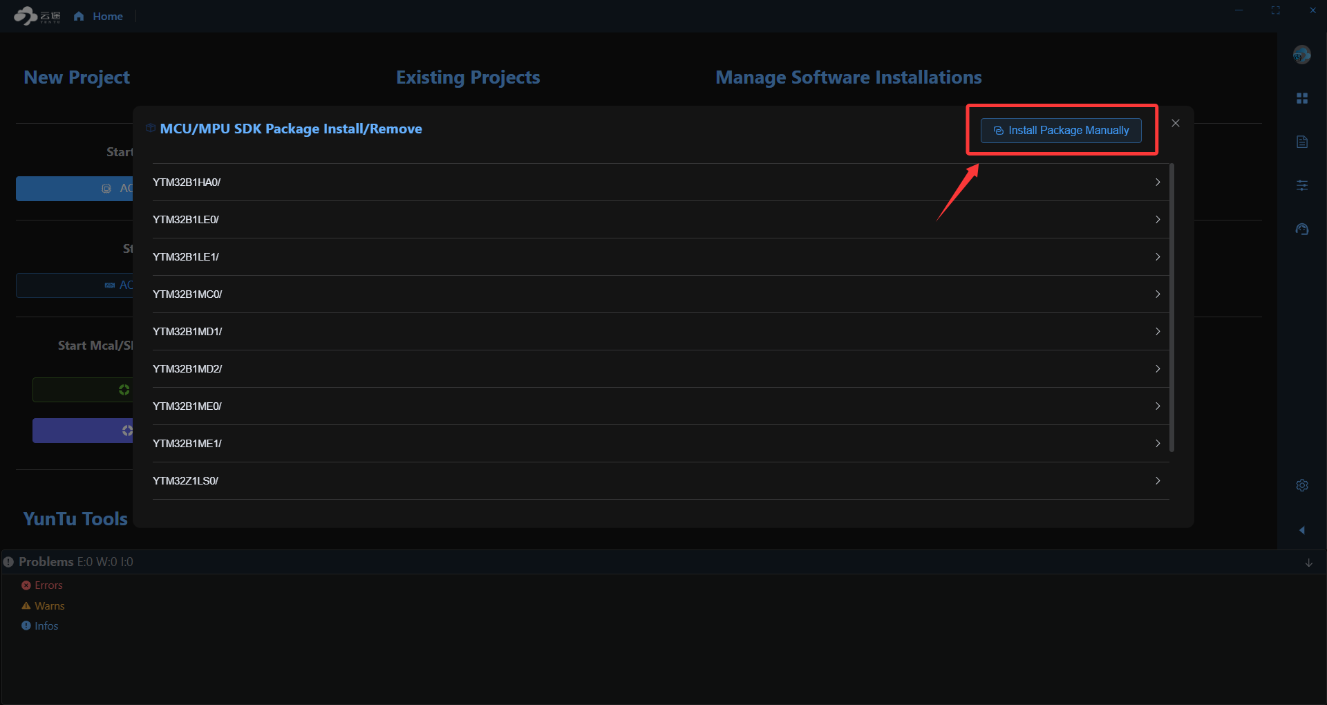

                  您好,请问是这个安装包吗?为什么点击导入后没反应呢?
                    不是的哈,导入是直接选取压缩文件就行了。不需要展开压缩文件的内容。

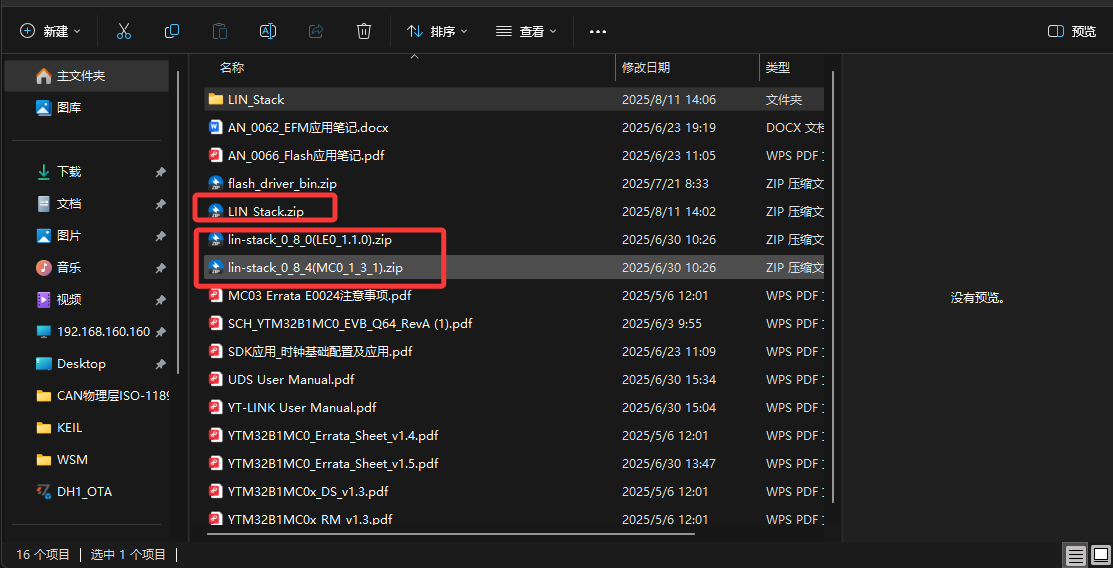

                      是类似于底下的这两个安装包?而不是LIN_Stack.zip这个吧。应该是供应商发错了😅
                        我们的安装包就是以zip格式交付的。但是这个zip里面的文件结构是固定的。如果是你前面截图的那个文件结构,确实不是我们的安装包。
