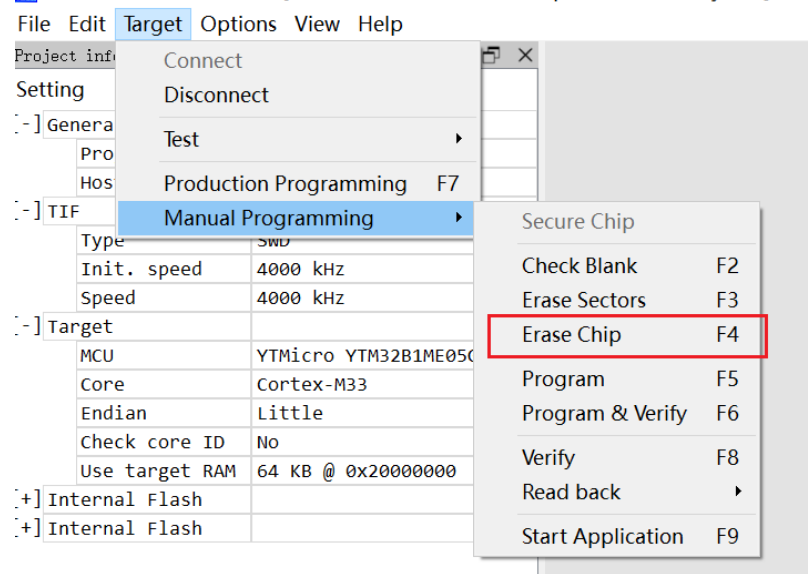

              HEX
              在 回复了 Diga 最后由 HEX 编辑
              Diga 请问下对于芯片中的HCU_NVR区域以及一些不可访问的区域通过JFLASH擦除整个芯片是否可以擦除掉?bd790d75-b742-4f5c-90d7-70e933705a6f-image.png
                不可以,JFlash 只能擦除 PFlash 区域与 DFlash 区域
