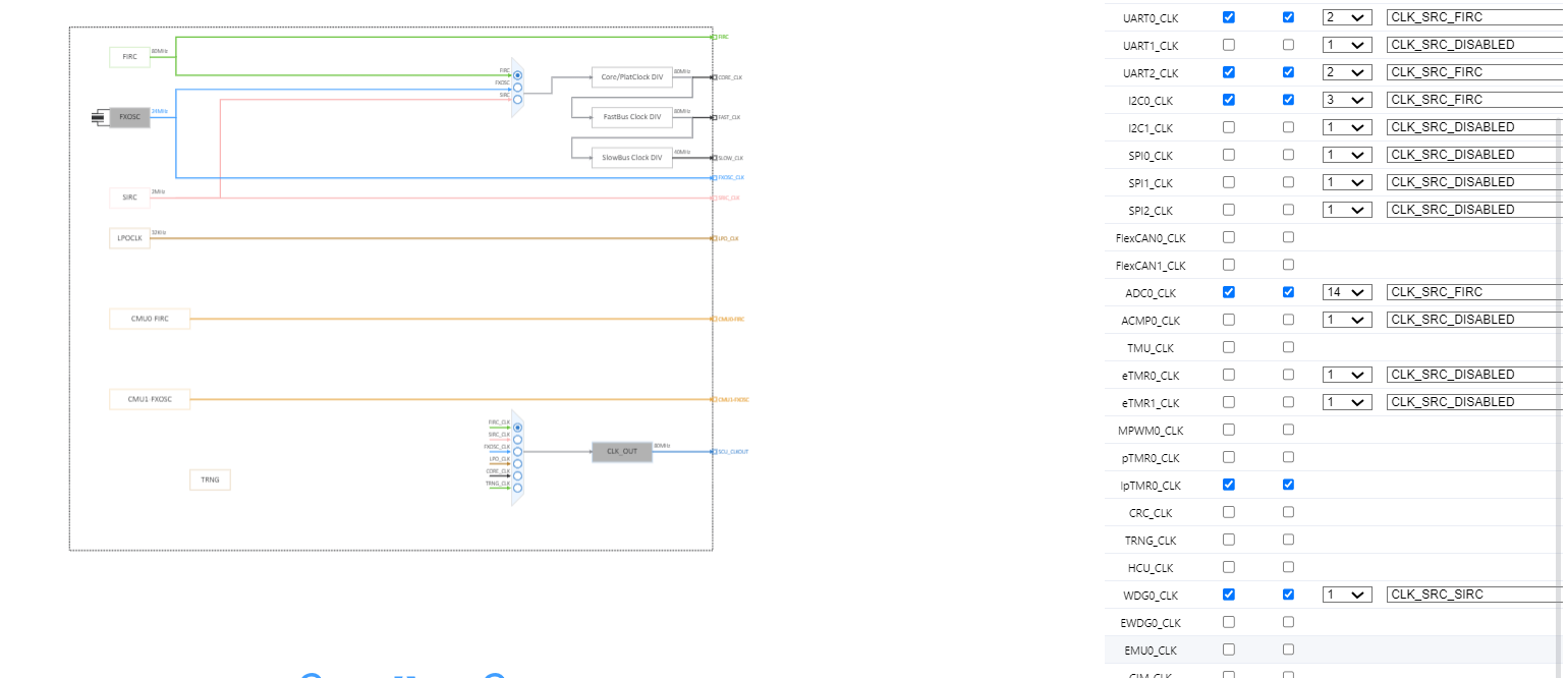

    MCU:YTM32B1MC03H0MLHT
    wdg时钟配置
    wdg结构体配置
    生成代码
    我这样设置的看门狗时间超时时间是100ms吧?,只需要在100ms之内喂狗就行吧?当我把喂狗放在1ms任务中板子一直复位,请问这是什么原因?

      MC0的WDG的超时计数值的寄存器最大是65535,200000超了最大值;可以换LPO时钟,timeout配置为3200,这个也是100ms
      HEXH 1 条回复 最后回复

        image.png这个里面写超时时间,不要写0

          HAIYANG YunTu
