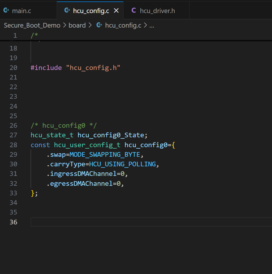

      emmm,忘了密钥了,这个只能换位输入数据,密钥不会交换,密钥的字节顺序需要手动改一下
        大小端有问题。
        例如密钥输入期间,右边是字节流,即 0x01 是第一个 byte,左边是word,即0x04 是第一个byte
        配置一下 byte swap
        • MrYangM 离线
          MrYangM 离线
          MrYang
          Diga 首先感谢您的解答,按照您的要求改之后值还是不同,更换不同类型会出现不同的值。81ac873f2ac7b03befe3c4e435d3249.png b7991c2d5e95b290601f75dc0348d55.png
