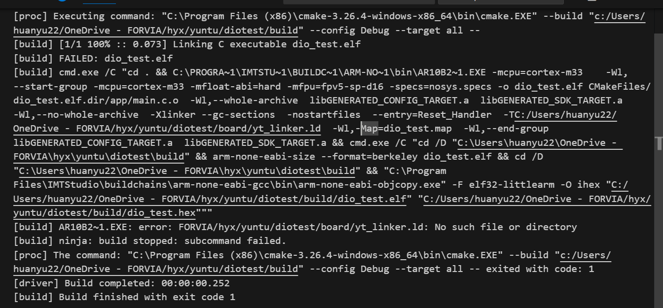

  4. 自己新建的Mcal工程生成的代码,编译时生成不了elf文件,麻烦帮忙看下
4 帖子 3 发布者 604 浏览
  • huanyu22H 离线
    huanyu22H 离线
    huanyu22

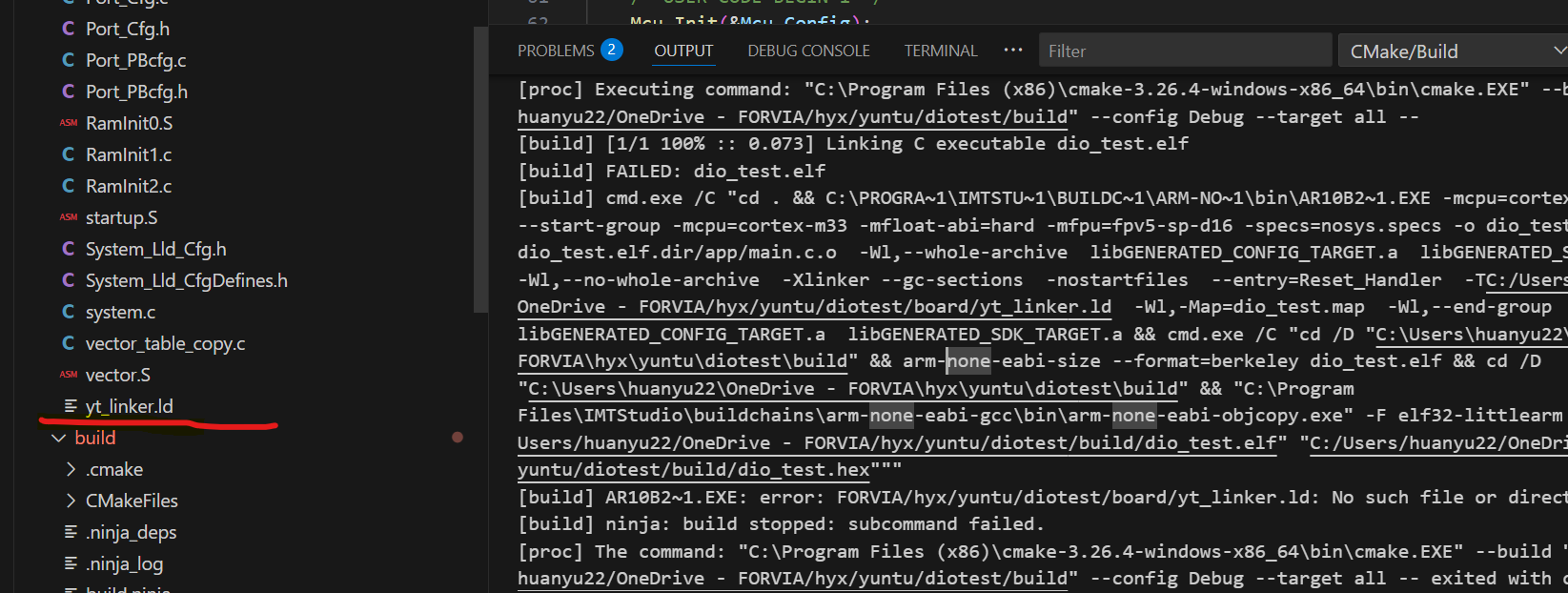

      看一下路径下的链接文件在吗
      huanyu22H 1 条回复 最后回复
      • huanyu22H 离线
        huanyu22H 离线
        huanyu22
        在 回复了 jiankang_wang 最后由 编辑
          工程换一个目录
