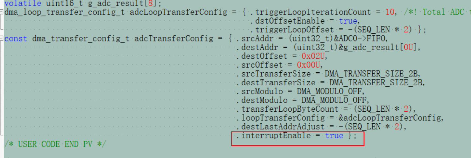

    代码在Adc_Dma_Demo的基础上只做了1处更改,使能了中断。但在Trigger Loop完成时,CHTLDIF寄存器以及CTS_CSR寄存器的DONE位不置1。
