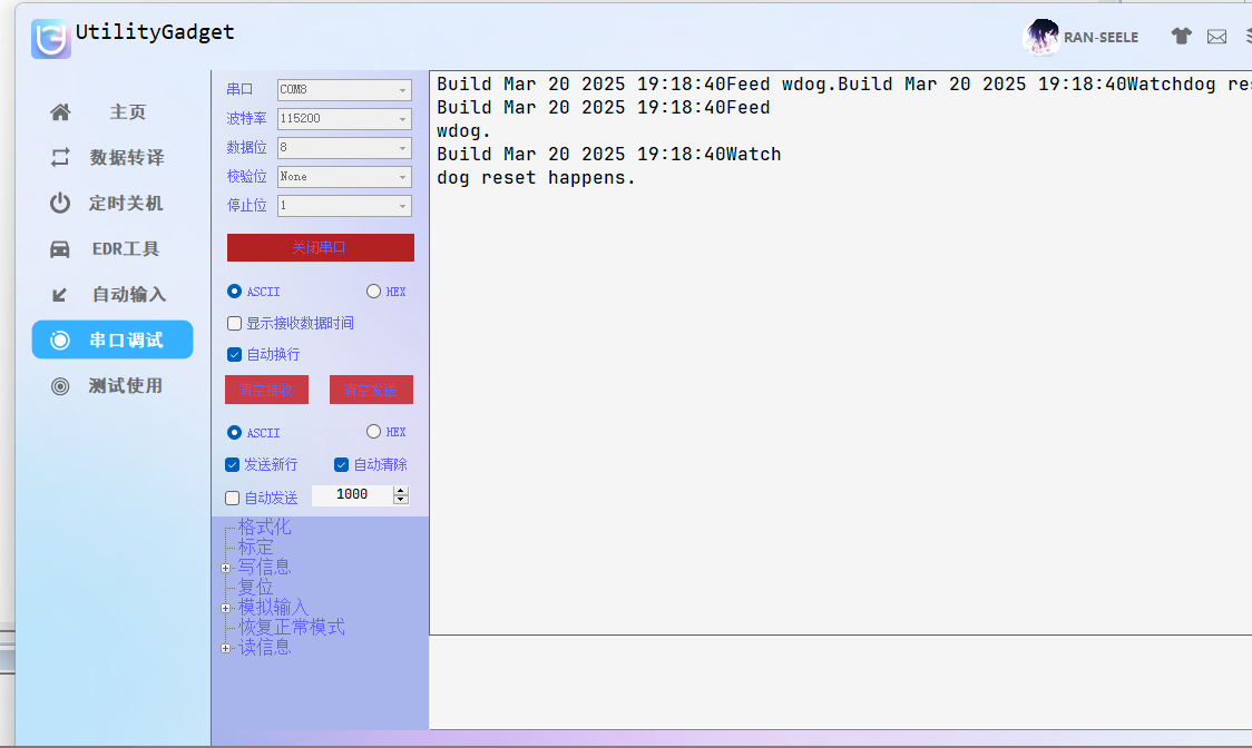

    使用官方的Wdg_Demo和demo板,什么都没改,为什么第一次喂狗的时候就复位了?
    这里应该是要发5次Feed wdog,然后Wait for reset happens
    视频如下:
    46fba1c596512451be7ea200276b7c1c.mp4

      谢谢答疑。请教一下 LE05 demo板Rev.A跟Rev.B版本的有区别吗?
      上面使用的Rev.B的demo板是客户跑的,现象确实应该是这样

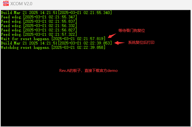

      因为官方demo中的wdg_config0配置如下:
      /*wdg_config0*/
      const wdg_user_config_t wdg_config0 = {
          .clockSource=WDG_SIRC_CLOCK,
          .opMode={
              .deepsleep=false,
              .debug=false,
          .updateEnable=true,
          .intEnable=false,
          .winEnable=false,
          .windowValue=0,
          .timeoutValue=32768,
          .apbErrorResetEnable=0,
      配置成这样喂狗时间是16.384ms,确实应该在打印一次Feed wdog后复位
      但是我手上是的demo板是Rev.A。Rev.A同一个demo它却可以打印完5次Feed wdog,然后Wait for reset happens,且到系统复位打印之间花费了40s左右。为什么?

          这个是检测到了上次是WDG复位,就不会执行喂狗了,可以再按一下复位键,重新跑就会到另外的分支喂狗

              开了看门狗中断,弄电平翻转来测试wdg定时器时间,如下:
              void WDG0_IRQHandler(void)
                 WDG_DRV_ClearIntFlag(0);
              	WDG_DRV_Trigger(0);/* Feed wdog */
              	 PINS_DRV_TogglePins(GPIOB,1>>0);
              ①使用SIRC作为wdg时钟的时候,测试了三组不同的timeoutValue值,发现真实的wdg时钟接近750HZ,即LPOCLK的时钟
              ②而使用SXOSC作为wdg时钟的时候,测电平翻转的时间符合此时timeoutValue值的预期,测试OK

                这个是这样的,最早期的芯片WDG时钟确实是LPO,后续芯片改成了SIRC,这个有对应的PCN。
